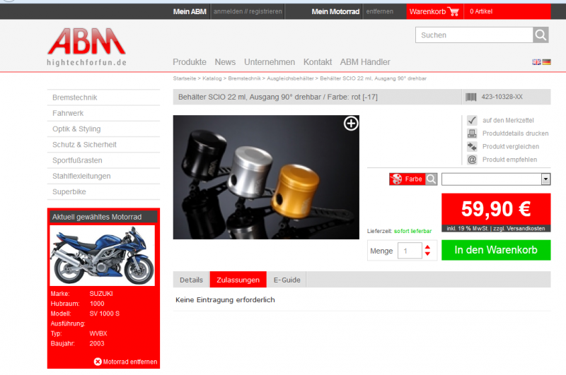

Moin moin,
tja, so richtig schlauer bin ich immer noch nicht. Wenn ABM selber auf der Homepage (sh screenshot) schreibt, der Behälter sei EIntragungsfrei, so sollt man doch meinen, das wäre halbwegs seriös, oder?! Immerhin ist ja ABM ein druchaus seriöser Hersteller, denk ich jedenfalls.
BTW: Hat nun eigentlich jemand mal die Maße vom N-Behälter für mich? :?:
