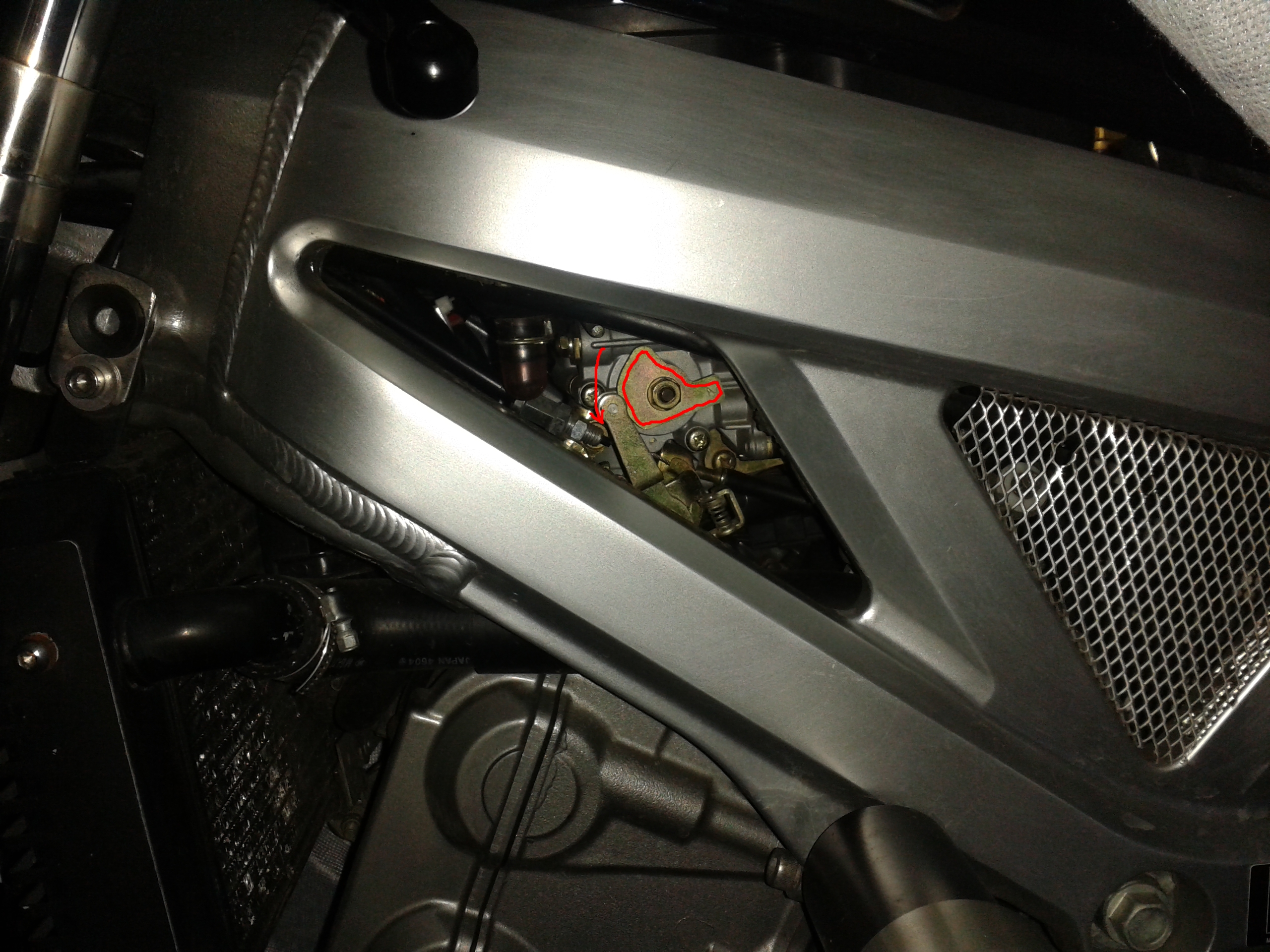

Bei der kleinen Kante sieht man den Kaltlaufregler von aussen. Der betätigt über eine Scheibe die Drosselklappen, wenn der nicht mehr zurückstellt, wird der wohl kaputt oder festgefahren sein.
Edit:
Hier der Kaltlaufregler.
Das markierte Teil dreht sich (siehe Pfeil) und öffnet dadurch die Drosselklappen um wenige Grad. Mit steigender Kühlwassertemperatur geht der Regler zurück.
Das ist jetzt ein Bild von der 650er aber ich denke, dass wird bei der Kilo nicht anders sein.
Evtl. könnte auch der Thermostatschalter kaputt sein, aber wenn du im Cockpit die Wassertemperatur korrekt angezeigt bekommst, dürfte das nicht sein.
