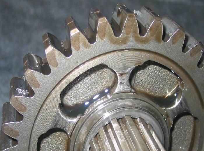

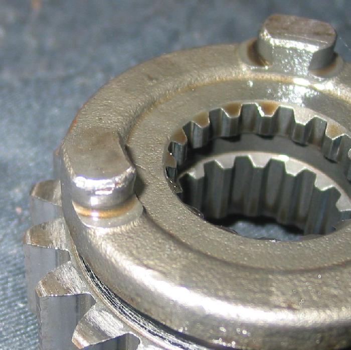

Re: 1. Gang geht manchmal nicht rein und Frage zur Reservela
Da praktisch keine Ölbadkupplung im kalten Zustand richtig trennt, drehen die Zahnräder im Getriebe auch mit gezogener Kupplung mit.
Beim Einlegen des ersten Gangen ertönt dann ein mehr oder weniger lauter Knall.
Und so kann es aussehen, wenn man das andauernd macht.
- Zahnrad3.jpg (82.44 KiB) 4789 mal betrachtet
- Schaltmuffe.jpg (64.29 KiB) 4789 mal betrachtet
