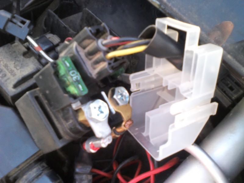

bin neu hier und bitte Euch direkt mal um Hilfe: Ich fahr die kilo SV N 03. Gestern abend, nachdem ich meine Hübsche gestartet hatte und angefahren bin, ging plötzlich garnichts mehr: Motor aus, keine Zündung, kein Mäusekino, kein Benzinpumpensurren, kein Warnblinker...

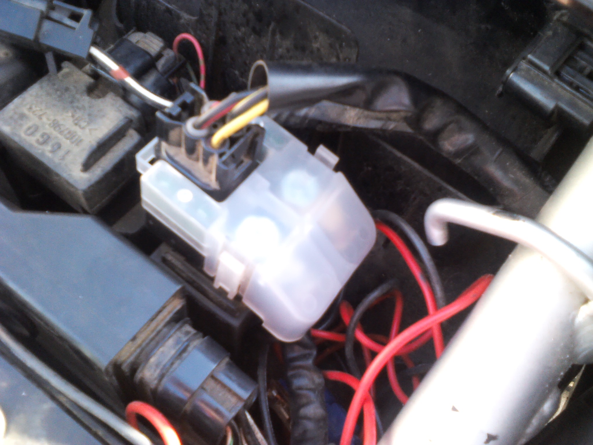

Hatte den bösen grünen Stecker im Verdacht, den habe ich aber heute morgen gecheckt, der scheint i.O. zu sein.
Batterie hat auch satte 12,6 V, die gehen auch in das Kästchen hier rein

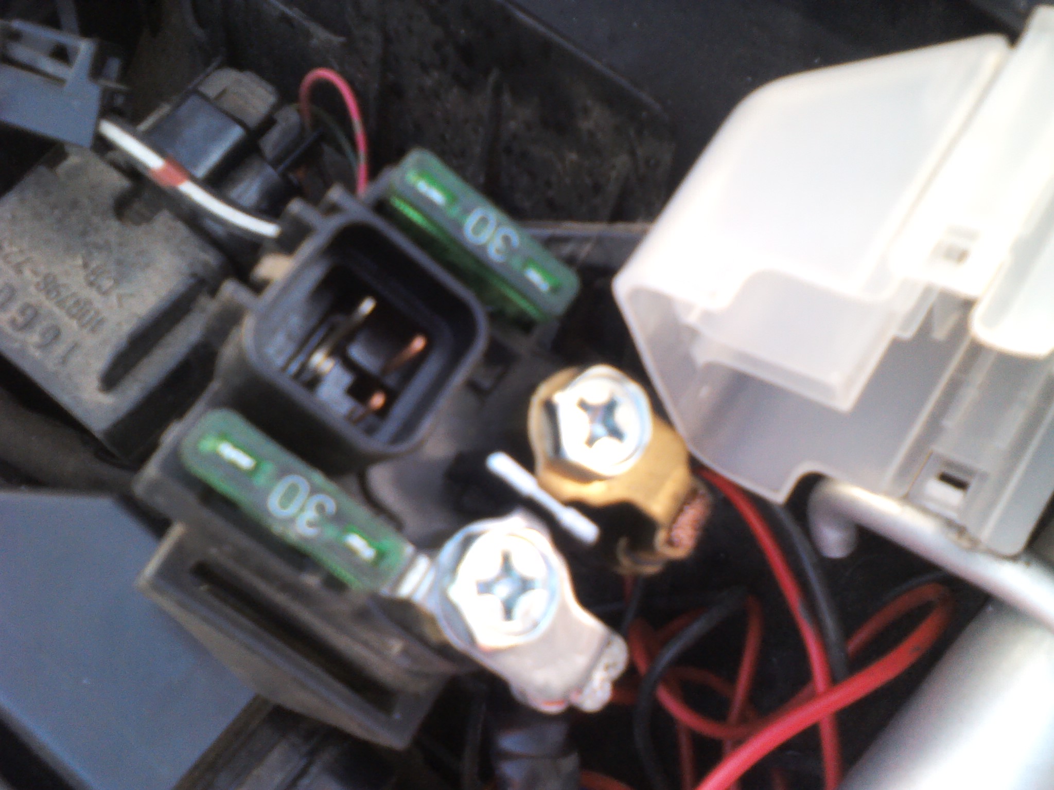

Die 30er Sicherung ist i.O. und da liegt auch noch Strom an.
Mache ich aber den Stecker ab, so liegt auch den Steckanschlüssen kein Strom mehr an.
Frage: Ist das normal, oder brauche ich eine neues Kästchen?

Dein "Kästchen" ich dein Starterrelais für den Anlasser, der Stecker nur die Ansteuerung für das Relais. Die "Musik" spielt an den dicken Anschlüssen, die dementsprechend mit 30 Amp abgesichert sind.

Das könnte bedeuten, daß das Zündschloss defekt ist? Denn es tut sich ja garnix mehr. Klar, daß dann auch die Starterrelais nicht angesprochen werden...

Kann ich dir nicht Sagen, wäre aber ne Möglichkeit, wenn du einen Kabelbruch oder den Stecker absolut ausschließen kannst. Das solltest du aber durchmessen können. Im Grunde wäre ein Stromlaufplan von Vorteil, denn du weist ja, wer viel Misst, mißt .......V2Junkie hat geschrieben:Danke Andy!

Hattest du den grünen Stecker aufgemacht? Vielleicht sieht man von außen nicht immer, ob da innen drin wirklich alles i.O. ist...

ja, den hatte ich auf. Alles vollkommen sauber und unauffällig. Ich mach mir keinen Reim drauf. Messtechnisch, werd ich da wohl mal richtig Zeit in die Hand nehmen müssen....

Auch mal die Stecker des Hauptkabelbaumes zum vorderen kleinen Kabelbaum auf Oxidationen überprüfen. Im Grunde sollte das Problem nicht schwer zu lokalisieren sein, wenn gar kein Saft ankommt, deine Batt hundertpro ist, nicht zusammenbricht. Dann kann ja der Fehler theoretisch nur in einer der Hauptleitungen oder deren Masseverbinung liegen.

Hm... feedback noch nich so ganz, da Fehler noch nicht ausgemacht. Grüner Stecker habe ich der Sicherheit halber mal entfernt. Spannung kam dort auch an, aber ob die weitergeleitet wurde konnte ich nicht ausmachen. Aktuell gehe ich von einem Defekt des Zündschlosses aus, da alle Sicherungen gut sind und, soweit ich das erkennen konnte, auch Strom fließt. Muß jetzt noch n Supersealstecker als Ersatz für den grünen montieren, da bin ich gerade dabei... und dann setzte ich meine Messerei mim ordentlichen Messgerät fort. Schloss habe ich auch schon ausgebaut und Schliesszylinder geöffnet, da is aber so nich wirklich was zu entdecken.

War der Grüne Stecker denn verschmort?
