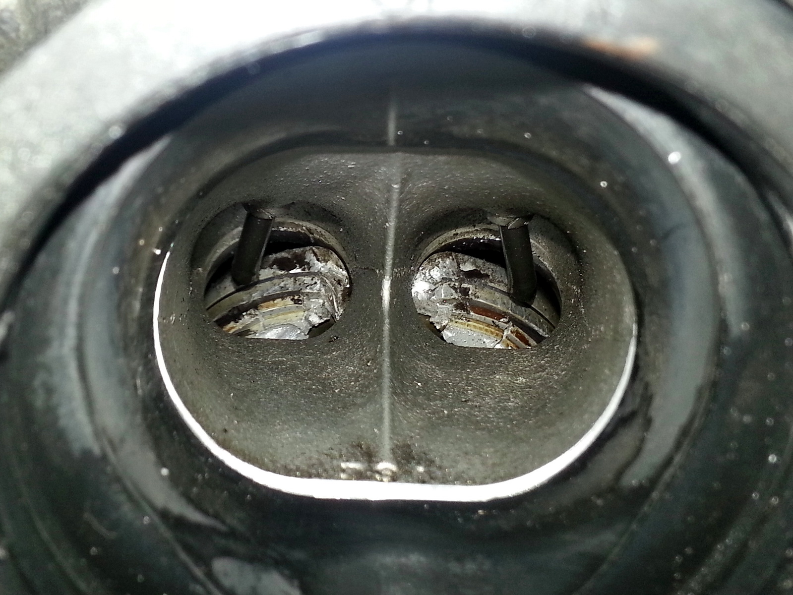

Kurz zur Vorgeschichte:
Ich bin übers WE mit der Dicken in die Heimat gefahren. Ein Weg ca. 450km. Auf dem ruhigen Rückweg teilw. im Regen nach 440km habe ich Ortsausgang noch ein Auto überholt und beim hochschalten blockierte das Hinterrad. Ich hab die Kupplung gezogen und bin ausgerollt. Starten ging nicht mehr.
Jetzt bin ich grad dabei den Motor auszubauen und was ich bis jetzt gesehen habe war nicht sehr erfreulich:
Beim hinteren Zylinder sind meine Ventile verschwunden und der Kolben steht unschön...Wie kann DAS passieren!!!
Zuerst hat mich das schon stark irritiert...

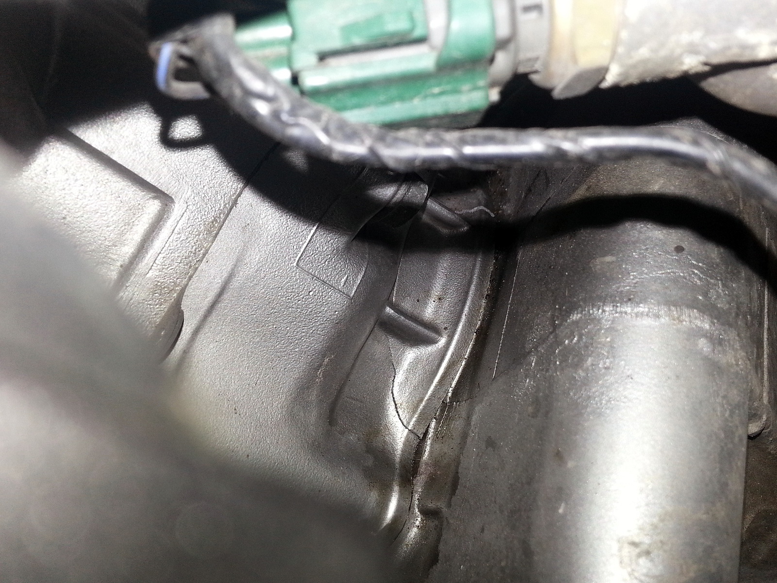

Aber DAS geht gar nich!!!

Naja, was im Endeeffekt abgelaufen ist, dürfte nur anhand dieser 2 Bilder nicht so schnell klar sein.
Das kann anhand eines Ventilabrisses oder nem Steuerkettenproblem bis hin wegen eines Ventiltassenbruches passiert sein. Anzunehmen, daß deine Auslassventile ebenso nicht mehr vorhanden und die Tassenstössel teils zerbrochen sind.
Das dein Kolben blockiert und geg. deinen Zyl sprengt, wenn die Ventilteller sich in den Kolbenboden hämmern und den auseinandertreiben, ist für mich auch nicht ungewöhnlich.
Interessant wäre ein Bild des Zylkopf mit Nockentrieb sowie dem Auslassstutzen.
Wirst ne schöne Arbeit haben, das alles wieder auszubügeln, wenn du das überhaupt selber machen kannst. Mit nem neuen Kolben, Zylinder und Zylinderkopf nebst Nockenwellen alleine wird es da imho nicht getan sein...Aber der Winter kommt ja :mrgreen: .
Ansonsten dürfte dich wohl ein Tauschmot in jedem Fall billiger kommen...

Da wird ein Tauschmotor das Beste sein. Gibts sicherlich genug davon.
Der Schaden ist völlig untypisch für den SV-Motor. Würde für Überdrehen sprechen. Nachdem Du davon aber nichts erwähnst wahrscheinlich eher nicht?
Steuerkette gerissen oder ähnliches vielleicht.
Auf jeden Fall kannst Du von Glück reden, dass Du dabei nicht unfreiwillig abgestiegen bist.
