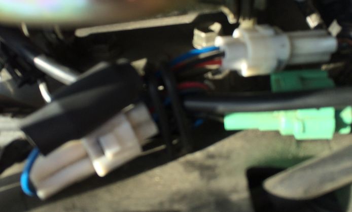

Wie schon im "Was hast du heute an deiner SV gemacht" Thread erwähnt hab ich am Gangsensorstecker einen Zwischenstecker entdeckt.
In das schwarze Element geht ein blauer, ein roter und ein schwarzer Draht. Rauskommen tut nur noch der blaue.
Hat jemand von euch ne Ahnung was das sein soll? Sieht ja eher nach Eigenbau des Erstbesitzers aus.
Aus dem Verkabelungsdiagram werd ich nicht so wirklich schlau. der Schwarze sollte ja Masse sein denk ich, Pink und blau gehen normal zu ECM aber was die machen? :?: :?: :?: :) empty
Ein Bild sollte im Anhang sein.
Da bin ich mal gespannt was ihr so denkt drüber.
Danke schonmal
Simon

Das Teil täuscht dem Steuergerät (ECU) immer den vierten Gang vor.
Es besteht aus einem Widerstand und einem Transistor, welche ca. 0,15 € kosten und die Stecker ca. 5,00 €.
Solche Teile verbaut man bei den Modellen welche im fünften und sechsten Gang leistungsbegrenzt sind.
Da die SV 1000 aber nicht leistungsbegrenzt ist, bringt das Teil absolut nichts.

Ok also wirklich so n Eigenbau G-Pac k
Dann fliegt dass Ding raus.

Babalu hat geschrieben:Das Teil täuscht dem Steuergerät (ECU) immer den vierten Gang vor.
Die TL ist im zwoten und dritten Gang begrenzt. Das Thema geisterte schon 2004 im TL rum und verschwand dort auch ebenso wieder.

Das gleiche war in meiner Kilo auch verbaut, sollte einfach nur nen Widerstand beherbergen.
Rausschmeißen, Kabel verlöten und isolieren und alles sollte wieder passen.
