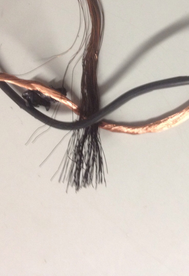

Beitrag von Alrockex » 09.04.2014 13:08
Hier noch ein Bild vom glänzenden Kupfer und die letzten schwarzen Zentimeter.
Grüße und gute Fahrt :mrgreen:
Hier noch ein Bild
