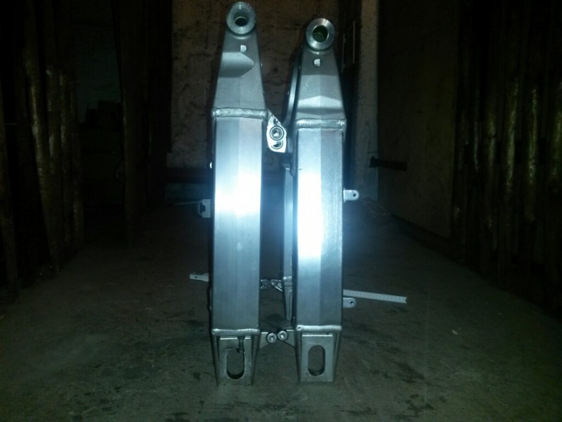

Hab letztens verschiedene 7 schwingen inner hand gehabt und habe nur einen längen unterschied von 2cm zwischen S und N feststellen können.

Aufnahmen fuer den Kettenschutz haben unterschiedliche Abstandsmaße.
Das der N ist groesser.

Die Schwingen der "S"-Modelle sollten jeweils 1 cm kürzer sein als die der "N".
Wobei der Abstand der Befestigung des Kettenschutzes wahrscheinlich nur bei der K3 "S" kleiner ist (184mm?) als bei allen anderen Schwingen (284mm?).

Darf ich dir meine unbedeutende Erfahrung hierzu kundtun? Wie oben geschrieben habe ich beim messen 2cm festgestellt.sorpe hat geschrieben: Die Schwingen der "S"-Modelle sollten jeweils 1 cm kürzer sein als die der "N".

Das sieht man doch schon mit dem Auge, die rechte ich min 20 mm kürzer.

In den techn. Angaben von Suzuki ist der Radstand bei den "N"-Modellen jedenfalls um 1 cm länger angegeben.Andi hat geschrieben:Darf ich dir meine unbedeutende Erfahrung hierzu kundtun? Wie oben geschrieben habe ich beim messen 2cm festgestellt.
Ich glaube dir allerdings, dass die Schwinge 2 cm länger ist, ich hatte das sehr wohl oben schon gelesen.

Die Schwinge muss länger als 1cm sein wenn Suzuki 1cm mehr Radstand angibt. Der Nachlauf der N ist größer gegenüber der S, also ist der Abstand Lenkachse - Gabelrohre bei der N kleiner da der Lenkkopfwinkel bei beiden Modellen identisch ist.
[EDIT]
Mit anderen Worten, was ich vorne wegnehme, muss ich hinten wieder hinzupacken um auf das gewünschte Maß (+1cm) zu kommen.
Hat eben den Effekt, dass der Schwerpunkt nach vorne wandert und die ganze Fuhre etwas spurstabiler läuft, was der N mit aufrechtem Fahrer sicher gut tut. (Schwerpunkt, Aerodynamik).

Sind nicht gleich.
Habe versehentlich eine HRA von einer K4 S geordert - hat nicht auf meine K3 S gepasst.
Die Länge insgesamt sollte aber gleich sein.

Das S Modell K3 unterscheidet sich in mehreren Punkten von den Nachfolgern K4 S >.
Von der N gibt es m.W. über alle Baujahre nur eine Ausführung, zumindest was die Geometrie angeht.

einzige mir bekante Unterschied ist die Abstand der Beferstigungslöche für KettenschutzDecorax hat geschrieben:Also wo liegen nun die merklichen Unterschiede zwischen der k3 schwinge und der 4rer der sv1000s? Maße?
sv1000S K3 =182mm
sv1000S K4-K7 = 280mm - Damit passt der Kettenschutz von Sv 1000N auch auf dieser Mod.
