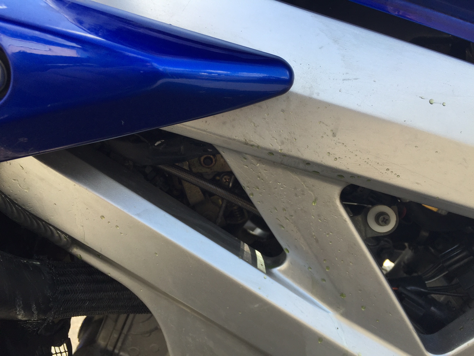

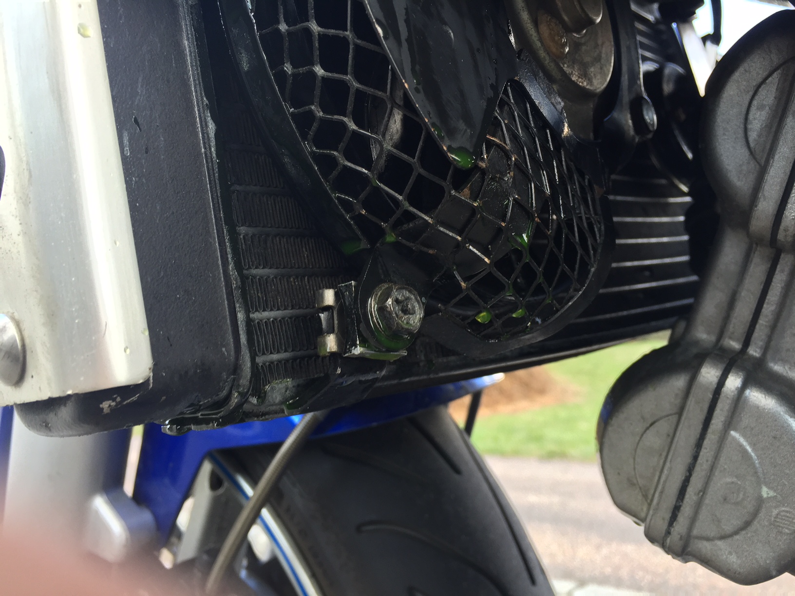

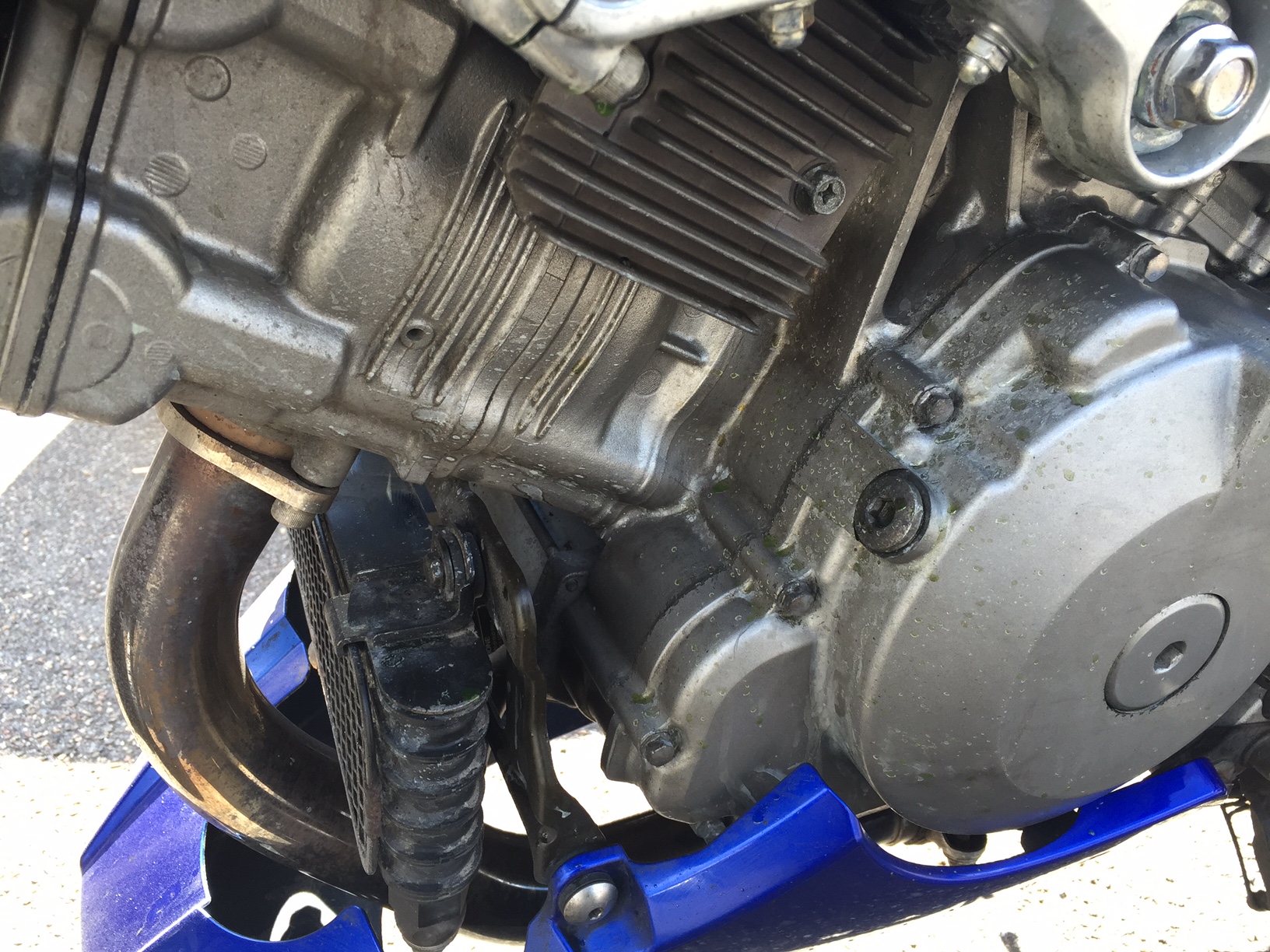

seit einigen Tagen habe ich ein Phänomen, dass ich mir absolut nicht erklären kann.
Nach einer kurzen Fahrt ist so ziemlich die komplette linke Seite (Fahrtrichtung) voll mit grünen Tropfchen. Der Wasserkühler (nur links), der Lüfter, der Rahmen ...
Die Konstistenz ist leicht ölig-schmierig. Und es ist wie gesagt GRÜN ...
Was mich halt sehr wundert - ich habe überhaupt nichts grünes an Flüssigkeiten in meiner SV. Bremsflüssigkeit, Kupplungsflüssigkeit, Kühlwasser - nichts davon ist oder war jemals grün.
Das einzige Grüne ist an der vorderen Achse, grünes Fett. Aber das ist nirgends ausgetreten und von der Konsistenz viel fester.
Hat jemand einen Idee?

Ich würde (wenn du nicht behauptet hättest, keine grüne Kühlflüssigkeit zu fahren) meinen, dass es vom Kühler käme.

Sieht für mich auch verdächtigt nach Kühlwasser aus

Hm, ok ... mir fällt dabei ein, dass ich bis jetzt nur (lila) Kühlwasser nachgekippt habe. Wenn es vorher grün war, wird es noch nicht verfärbt sein.
Ein neuer Kühler ist eh fällig ... schauen wir mal.

Sieht schon sehr nach Kühlflüssigkeit aus.
Hatte ich auch schon! Bei mir hat der Lüfter am Kühler geschliffen. Könnte die 3 undichten Stellen aber Löten! (bis jetzt wider dicht, hoffe das bleibt auch so)
Mal alle Anschlüsse kontrollieren.
Ansonsten kannst dich ja auch mal zwecks Reparatur umhören wenns kein neuer sein soll.

Hab mir jetzt einen neuen Nachbau kühler gekauft. Passt und ist trocken
