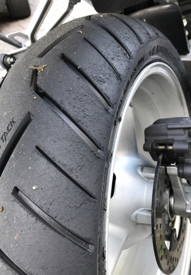

Ich kann die Eindrücke zum Conti Road Attack 3 nur bestätigen. Bin heute die ersten Kilometer gefahren nach dem Wechsel vom Pirelli Diablo Rosso 3 und muss sagen: bin schwer beeindruckt. Grip ohne Ende, und das wirklich von Anfang an, recht agil, super stabil vor allem in langsamen Kurven, tolle Eigendämpfung, super Feedback und ein total unspektakulärer Grenzbereich. Fährt sich nahezu wie ein Sportreifen, aber mit den positiven Eigenschaften eines Sporttourers.
Ich bin auf die erste Fahrt bei heißen Temperaturen gespannt. Da war der Pirelli eine Granate. Super agil, handlich ohne Ende und bei flotter Gangart sehr sehr stabil. Mäßige Temperaturen dagegen mag der Pirelli nicht so richtig. Behutsam warmfahren und bei Laune halten, anders gings nicht...bei einer langen Tagestour, bei der es nicht immer flott zugeht war das für mich der Grund, was neues zu testen. Auch der Verschleiß ist nicht ohne, der letzte Hinterreifen war bei knapp unter 3.000 km fällig.
Wenn sich daher meine ersten Eindrücke zum Road Attack 3 bestätigen bin ich absolut begeistert!
Übrigens, so sah der Conti nach 30km Fahrt aus. Die Reifenoberfläche hat mich nicht wirklich schockiert oder beunruhigt, nachdem ich ein paar Tests mit dem Reifen gesehen habe. Ich konnte dem Reifen wirklich von Anfang an vertrauen!

Jo, klebt wie Sau und wird auch bei niedrigen Temperaturen schnell warm.
Auf dem Foto bin ich noch mit zu strammer Federvorspannung gefahren.
Das Reifenbild ist entspannter jetzt.Bild
