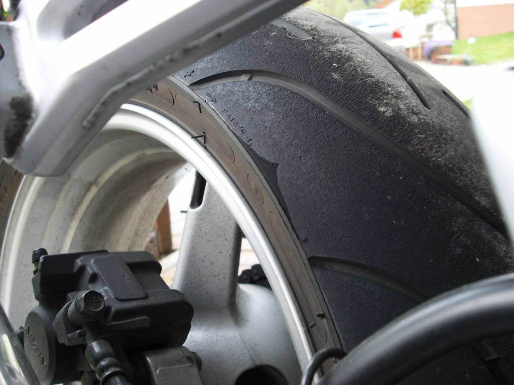

Bin gerade von meiner Tour zurück, schaue zufällig auf meinen (ca. 400km alten Hinterreifen) und sehe das hier! 8O
:arrow:
Was ist das? :denk:
Hatte ich noch nie!
Kann ich trotzdem mit dem Reifen weiterfahren?
Gruß Steffen.

wieso produktionsfehler?
sieht doch recht normal aus, dass ein reifen nicht ganz glatt ist wie eine eisoberfläche ist ja normal
wenn du dir nicht sicher bist, geh doch mal zum reifenhändler.
ich würde sagen, alles im grünen bereich.

Schon klar das der Reifen nicht ganz glatt ist, mir gehts um das ca. 5cm lange schwarze "etwas"...? :lol: :wink:

Hatte ich auch schon des öfteren. Allerdings noch auf meiner 650er. Hab mir deswegen nie nen Kopf gemacht und bin einfach gefahren.

Ganz ehrlich zeig dem reifenhändler das bild, von dem du den reifen hast!
Normal ist das nicht, denke materialschwäche ist der grund dafür. Also ich würd den zurückgeben.

Das sieht aber so aus als ob das immer schon so wäre... Ist dir das vorher nicht aufgefallen und tatsächlich während der Tour passiert?
Nicht in der größe, aber so ähnlich ist das doch an fast jeden zweiten Reifen.

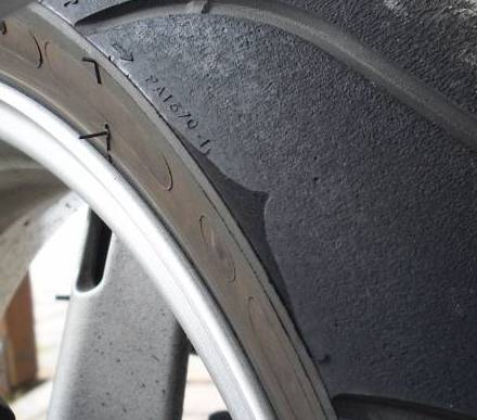

ist die stelle nur dunkler oder ist das eine Kerbe.
Ist nicht 100% erkennbar auf dem Bild.
Wenn es keine kerbe ist, dann würde ich mal schauen ob du mit z.B. dem Fingernagel zwischen die beiden flächen kommst.
Wenn ja reklamieren. Wenn nein, dann würd eich mir keine gedanken machen. Reifen werden mit Ruß gefärbt, das könnte nur eine Unregelmäßigkeit in der Verfärbung sein. Wichtig ist nur das sich da nicht ablösen kann. Sobald du das Gefühl hast einen Übergang zu fühlen -> Reklamieren.
