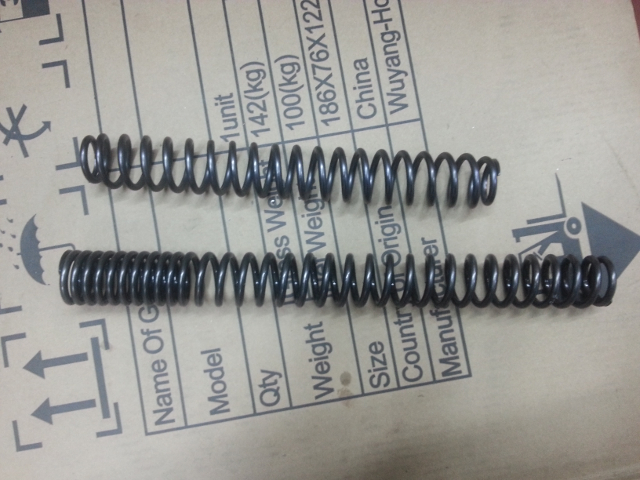

Beitrag von bogman » 24.03.2013 16:59
Hier nur nochmal zum Vergleich ein Bild.
oben: Oehlins Feder (linear)
unten: Wilbers Feder (progressiv)

Beitrag von B-JT** » 25.03.2013 13:48
bogman hat geschrieben:...oder hat da vielleicht einfach einer eine falsche Feder eingebaut?
Moin,
bei Verwendung der Wilbers Feder fällt der Spacer weg, war also keine falsche Feder.
Wenn Du die Gabel wieder zusammenbaust musst Du die Distanzierung von Dämpferstange und "Kolben"-Stange abgleichen.

Vielen Dank für die Bestätigung. Wir bauen jetzt die originalen Spacer aus meiner zweiten Gabel ein.
