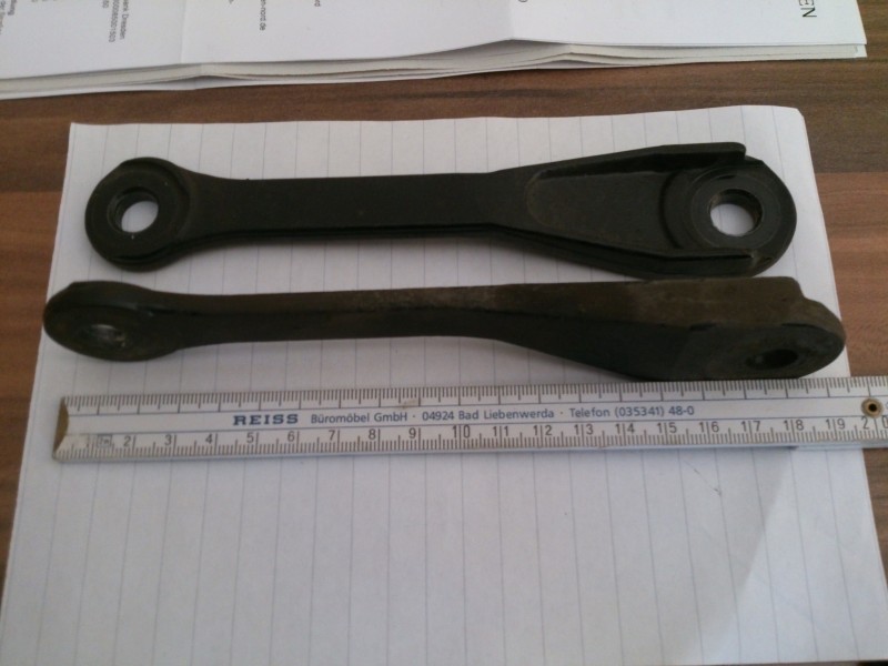

Kann mir jemand die genaue Länge der zwei originalen Streben am Gelenk der Schwinge / Stoßdämpfer mitteilen. Ich hab ja die Heckhöherlegung verbaut aber keinerlei Anhalt wie viel länger diese Streben sind. Suzuki SV 1ooo s Bj 2003

Ich hab glaub ich noch die Originalen im Keller zu liegen, muss ich mal nachschauen...bei Interesse, melde dich einfach per PN.schwerer kiter hat geschrieben:Kann mir jemand die genaue Länge der zwei originalen Streben am Gelenk der Schwinge / Stoßdämpfer mitteilen. Ich hab ja die Heckhöherlegung verbaut aber keinerlei Anhalt wie viel länger diese Streben sind. Suzuki SV 1ooo s Bj 2003

Re: Heckhöherlegung oder Gabel verkürzen
So sieht's aus:
Gesamtlänge: ~19cm
Lochmitte-Lochmitte: ~16cm
Matze
Maße:Gesamtlänge: ~19cm
Das könnte passen, wenn du den Zollstock ( Gliedermaßstab ) vom Bild her noch etwas nach unten schiebst kommst du auf eine Länge von 20 cm , bei mir eingebaut sind 17 cm was einer üblichen Heckerhöhung von 3cm entsprechen würde. Erstmal vielen Dank für die Photos . Wenn du die Dinger los werden willst schick mir bitte die Preisvorstellungen. Habe zwar noch die Hoffnung das der Vorbesitzer die originalen noch findet aber dann weiß ich wenigstens schon mal wo ich andere her kriege. Bin heute wieder ne kleine Runde gefahren und muß sagen das bisher kein Moped mir so viel Spaß gemacht hat wie die SV. Geiler Sound ( Leo Vince) absolut geiler Motor und am Fahrwerk hab ich auch nix zu meckern. Werde in naher Zukunft noch den Kupplungskorb bearbeiten , ( er hat die üblichen Symptome ) aber ich kann jetzt schon sagen das die nahe an meinem Traummopped ist
Nix da 20cm, es sind 19 Gesamtlänge. Das Bild ist optisch "verschoben", da mit Handykamera und untauglicher Brennweite geknipst. Die Heckhöherlegung wird über der Hinterachse gemessen, nicht an der Knochenlänge!
