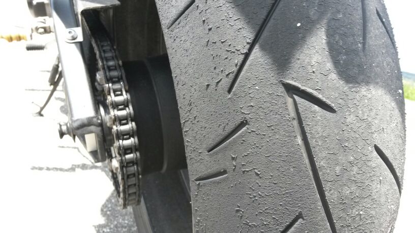

So sahen ziemlich oft die REifen in den Pausen aus
Der Conti hier vom Kollegen hat 11 Tage Schwarzwald und knappe 3000 km gehalten

@jr: du weißt doch genau warum die pipos dort versagen. aus dem selben grund warum wir den so mögen.

Versagt ist übertrieben, schmiert auf den letzten mm halt wenn man ihn hart rannimt. Kann nur die Aussagen weitergeben.
Hätte es auch nicht geglaubt wenn ich nicht selber mit einem halben Tacho (10cm) hiter der FZ1 gewesen wäre. Und ich kenn die Jung mittlerweile fast 10 Jahre.

ich spielte auf die weiche karkasse an. die muss man mit einem höheren luftdruck (2,5/2,9) kompensieren. macht aber fast keiner weil dann fast alle merken das ihr fahrwerk sch... ist. also wird niedrigerer luftdruck gefahren. mit etwas glück beschwert man sich nur über das walken in kurven. mit etwas mehr glück über nen abflug.
das problem daran: hinterher ist immer der reifen schuld...

Im richtigen Gang bei der richtigen Drehzahl und ordentlich Schräglage bekommt man sogut wie jeden Reifen zum schmieren / zucken.
So wie der Reifen auf dem Bild aussieht ist der zu heiß geworden,
1x eventuell durch recht hohe Außentemp. und damit Asphalttemperaturen und dazu ohne Abkühlpausen, z.B. Ortsdurchfahrten, den SiL rauf und runter.
Somit erhält man bei solchem fahren Rennstreckenbedingungen und da kommt dann wieder
ein passendes Fahrwerk, wie Crash schon zugefügt hat auch die Reifenluft um erhöhtes walgen zu minimieren.
Meine Reifen, egal ob S20 EVO, Power1 ,2,3 ..... Metzeler M1, M3 oder wie die auch alle heißen mögen, sehen an einem guten Tag auf der SV650 und Bandit1250 so aus und wenn da mal ein kleiner Rutscher dabei ist ist das ganz normal.
Wenn dann muß man für so eine Angasaktion einen Metzeler K3 oder ähnliches fahren, dann passt das wieder und dann kann man auch nochmal einen draufpacken ...... Frage dabei ist nur .... muß da noch ein Brikett aufgelegt werden ?

Wenn man wild am Angasen ist sollte man da natürlich auch ein erhöhtes Augenmerk drauf haben.loki_0815 hat geschrieben:..........ein passendes Fahrwerk, wie Crash schon zugefügt hat auch die Reifenluft um erhöhtes walgen zu minimieren.
Finde auch dass das Bild nach etwas zu geringem Reifenluftdruck aussieht. Macht sich aber gut am Treffpunkt.
Re: Michelin Pilot Power 3
Uff. Mein Conti SportAttack2 sah nie so schlimm aus und ich bin damit auffer Rennstrecke gewesen.. Bissl Runzeln ok, aber so doch nicht. da ist zu viel Luft drin gewesen. Mit dem kann man auf der Rennstrecke gut auf 2,3Bar kalt runter. Und wenn der Trockenkönig so aussieht, wunderts mich nicht, wenn die Michelins das schmieren anfangen.
