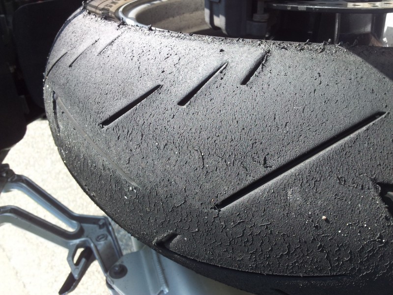

ich wollte mal Fragen, wie denn eure Reifen denn nun so aussehen?
meiner hängt bei Sportlicher Fahrweise immer total in Fetzen. genauso bildet er extrem Gummiewürstchen wenn man auf der Autobahn unterwegs ist.
Bild ist von letztem Sonntag Vormittag, zügige Schwarzwaldtour. Die Gummierunzels ganz am Rand sind noch von der Rennstrecke..

an den flanken hat bisher eigentlich jeder reifen den ich gefahren habe kleine würstchen (so wie auf dem foto) gebildet. ich lege ja auch hin und wieder mal nen kleinen sprint über die bahn hin, aber mittig in der lauffläche hab ich das noch nie in sonem ausmaß geschafft
ich frag mich auch echt wie es dazukommt. sicher, dass der luftdruck i.O. ist? evtl mal an ner andren station gegenchecken.

ich hab von 2,5-2,9 alles durch. unter 2,6 wird er mir etwas komisch im Handling. Des mag ich garnet.
Re: Sport Attack 2
hast du in dem zeitraum eventuell was am fahrwerk hinten verändert? könnte eventuell auch mit der dämpfung zusammenhängen
Re: Sport Attack 2
also die Ribbels auf der Autobahn hat er mit dem Originalen und mit dem mittlerweile verbauten Gixxerbein gemacht.
