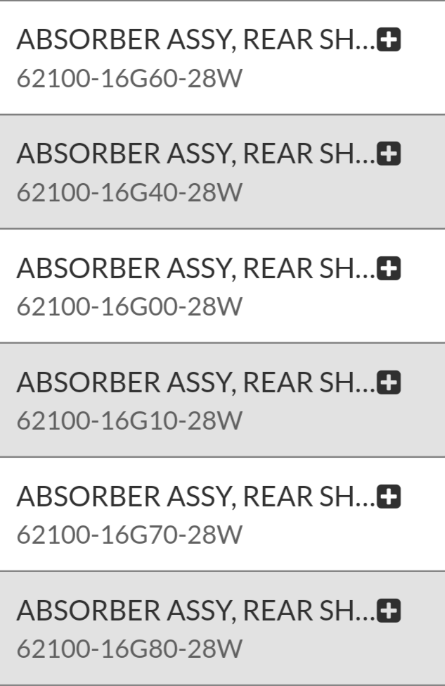

Gibt es bei den serienmäßigen Federbeinen der SV 1000 eigentlich Unterschiede je nach Modell und Baujahr?
Meine SV 1000 S K4 hat auf der weißen Feder eine silberfarbene "Schutzkappe" sitzen. Andere SV 1000 haben das nicht und im Werkstatthandbuch ist diese Kappe auch nicht abgebildet.
Laut Ersatzteilkatalog gibt's übrigens 6 verschiedene Versionen.
