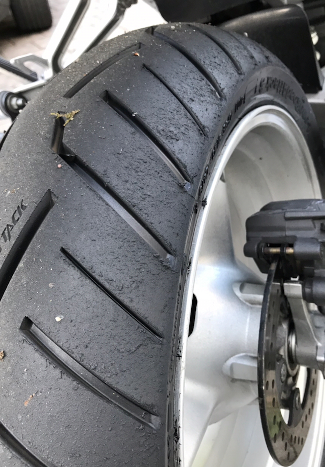

Canny_Flow hat geschrieben: Zum Abriebverhalten kann ich sagen, dass je kühler es ist und je härter man den Reifen ran nimmt, umso deutlicher löst sich die Oberfläche auf.
Wie JR schon sagte, ist das eigentlich normal. So eine Aufrauung (allerdings schwächer ausgeprägt) bekomme ich jetzt bei den kühleren Asphalttemperaturen auch, im Sommer sind meine Reifen schön glatt (bei der Knubbel).
Was ich eher ganz schön stark ausgeprägt finde, ist das Aufstellen der Profilkanten. Mal mit Luftdruck oder Fahrwerkeinstellung experimentiert?

Interessant zu wissen, dass das mit dem stärkeren Auflösen normal ist bei niedrigeren Temperaturen. Ist mir bisher nur nie so stark aufgefallen.
Pat SP-1 hat geschrieben: Was ich eher ganz schön stark ausgeprägt finde, ist das Aufstellen der Profilkanten. Mal mit Luftdruck oder Fahrwerkeinstellung experimentiert?
Jap. Am Anfang hatte ich sehr viel stärkere Ausfransung an der Vorderkante. Hab die Druckstufe jetzt deutlich weiter auf und insgesammt ist es viel gleichmäßiger. Das kommt auf den Bildern vielleicht nicht so richtig rüber, aber im "normalen" Betrieb sehen die Profilkanten jetzt eigentlich recht gleichmäßig aus. Ich fahr aber auch erst seit 200 km mit den aktuellen Einstellungen. Luftdruck teste ich auch nochmal, aber bisher war standard 2.5 und 2.9 bar ( vorne/hinten) fürs Arschgefühl ziemlich angenehm.

Canny_Flow hat geschrieben: Am Anfang hatte ich sehr viel stärkere Ausfransung an der Vorderkante.
Nur eine Verständnisfrage: Was meinst Du mit Vorderkante? Auf den Bildern sieht es so aus, als ob sich die Kante, die in Fahrtrichtung vorne liegt, etwas rund fährt und die hintere ziemlich stark aufstellt. Das Aufstellen sieht schon recht stark aus, aber sowas ist auf Bildern auch immer schwer einzuschätzen.
Canny_Flow hat geschrieben:Hab die Druckstufe jetzt deutlich weiter auf und insgesammt ist es viel gleichmäßiger. Das kommt auf den Bildern vielleicht nicht so richtig rüber, aber im "normalen" Betrieb sehen die Profilkanten jetzt eigentlich recht gleichmäßig aus. Ich fahr aber auch erst seit 200 km mit den aktuellen Einstellungen. Luftdruck teste ich auch nochmal, aber bisher war standard 2.5 und 2.9 bar ( vorne/hinten) fürs Arschgefühl ziemlich angenehm.
2.5 / 2.9 finde ich recht viel, kann aber ja durchaus zum Reifen passen. Andere Variante wäre, etwas weniger Reifendruck zu fahren und dafür dann das Fahrwerk etwas straffer zu stellen, damit der Reifen weniger zum Springen neigt und dafür mehr Dämpfung vom Fahrwerk kommt. Aber was da besser ist, habe ich auch keine Ahnung. Letztlich musst Du Dich auf dem Moped wohl fühlen und wie das erreicht wird ist ja auch egal.
Fällt mir nur gerade so ein, weil ich vorhin auf dem Heimweg auch fand, dass bei meiner Knubbel das Heck etwas zu stark einfedert und ich mal den Reifendruck kontrollieren sollte, ob der zu niedrig ist oder ob ich die Druckstufe etwas härter stellen sollte (da ist ein Öhlins-Federbein mit recht weicher Feder verbaut).

Meinte schon genau das Gleiche wie Du :) Die in Fahrtrichtung vordere Kante wurde am Anfang stärker abgerieben (runder gefahren) als die hintere, die sich bis vor 200km ca. wirklich stark aufgestellt hat. Was man auf den Bildern sieht, ist eher noch die Nachwirkung. So nach und nach sehen beide Kanten immer gleicher aus. Das was Du auf den Bildern als Aufstellen der Hinterkante deutest täuscht tatsächlich. Ja, das Gummi ist da etwas rauher, aber nicht wirklich aufgestellt.
Du hast recht mit Luftdruck. Die Metzler vorher habe ich auch mit weniger gefahren, weil`s mir sonst zu hoppelig war (siehe Diskussion weiter oben mit Black Jack), aber die Contis haben wirklich klasse Eigendämpfung und fühlen sich richtig gut mit dem Druck an. Ich werde eher noch ein wenig mit dem Fahrwerk rumexperimentieren... und wenn da nichts mehr geht, dann nochmal mit dem Reifendruck. Beides Gleichzeitig ist vermutlich auch eher kontrproduktiv, weil es dann schwer wird nachzuvollziehen, was jetzt ausschlaggebend für eine Veränderung war.
Aber wie gesagt: Popometer fühlt sich aktuell so wohl wie noch nie auf der Dicken... allerdings sind 5000 km auch noch nicht wirklich genug, um ein Bike genau zu kennen. Meine Einschätzung zumindest :)

Ich bin nur mal gespannt, wie der Reifen sich an heißen Tagen macht. Das Reifenbild hat mich zunächst schockiert, scheint aber normal zu sein und sah in Tests ähnlich „schlimm“ aus.
