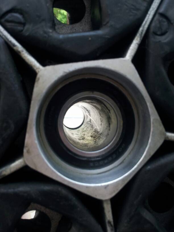

Beitrag von Munky » 14.06.2014 17:25
Fuck hab schon 11,3 er gekauft...
Lager drehen sauber rund ohne rastpunkte, machen keine geräusche und haben kein spiel. Werd sie wohl drin lassen.
Aber in der nabe oder wie das heißt, da wo die achse durchgeht ist n rohr in der felge, das hat spiel und ist nicht fest. Muss das so?

Beitrag von focuswrc » 14.06.2014 17:37
Ja das wird durch anziehen der Achsmutter festgeklemmt zwischen den Lagern. Passt also
