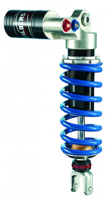

Hi @ all,
habe beschlossen mir ein neues Federbein für meine SV1000N K4 zuzulegen.
Bei der Recherche bin ich nun an dem Teil angekommen, wo ich entscheiden soll, ob ich den Ausgleichsbehälter direkt am Federbein haben möchte, oder über einen Schlauch irgendwo am Rahmen
UND ob so eine hydraulische Höhenverstellung/Federvorspannung Sinn macht, bei der ja dann noch ein Teil irgendwohin gebaut werden muss.
Der Vorteil des Ausgleichsbehälters am Federbein ist natürlich, dass mann dann eben nix oder nur den Verstellteil für die Höhenverstellung/Federvorspannung wo ranbauen muss.
Dafür wird alles vom beachbartem Krümmer so richtig schön heiß gemacht und ich weiß nicht mal, ob genug Platz für diese Art da wäre.
Ist der Ausgleichsbehälter an einem Schlauch, muss man ihn irgendwo anbauen (gibts da eigentlich schöne Halterungen dazu, oder muss man die Teile mit Kabelbindern festmachen?) dafür würde aber das Teil nicht so unter der Krümmerhitze leiden.
Ausserdem man muss für das Drehteil für die Höhenverstellung/Federvorspannung auch noch ein Plätzchen finden.
Ich tendiere eher zu den fix angebauten Behältern, aber gerade das Wilbers Typ 643 Competition Q sieht so aus, als wäre dann der Behälter direkt und sehr nahe neben/über dem Krümmer.
Muss man sich um die Temperatur überhaupt sorgen?
Wer von euch hat schon so ein Federbein und wie habt ihr das gelöst?
Welches habt ihr und Wo habt ihr das gekauft?
Ist diese hydraulische Höhenverstellung überhaupt sinnvoll, oder nur unnötige Spielerei? (fahre zu 99% ohne Sozius)
Bitte um eure Erfahrungen zu diesem Thema.

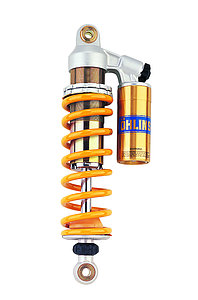

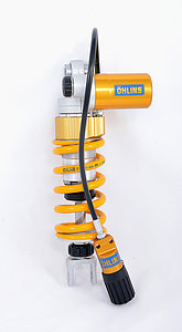

OK, danke erst mal für eure Antworten, speziell an Raser und Kevchen auch für die Fotos.
Die Halterungen/Befestigungsteile mit denen der Ausgleichsbehälter und ev. auch der Verstellteil für die Höhenverstellung befestigt werden, sind die beim Federbein dabei oder
muss man sich da immer selbst was schnitzen?
Unbeantwortet blieben mir die Fragen nach dem Einfluss der Hitze vom Krümmer auf Federbeine, bei denen der Ausgleichsbehälter fix montiert ist und
ob für so eine Lösung überhaupt der Platz da wäre.
sowas meine ich:
sowas meine ich:

Nachdem das Gixxerbein rein passt, wird wohl die oberste Option auch gehen. Allerdings wird sich auch Wilbers was dabei gedacht haben.

Frage mal den User sorpe, ich meine er hat die erste Variante für seine Dicke eingekauft.
Re: Wilbers/Öhlins Federbein-Frage
Ich ebenso.
Bin höchst zufrieden.
Die Hitze vom Krümmer Merke ich nicht, mein Popometer ist allerdings auch nicht das empfindlichste.
Ich habe Hitzeschutzband am hinterem Krümmerstück montiert. Und bilde mir ein das bringt sogar etwas.
Ich kann nach einer Kurvenhatz das Federbein locker antatschen ohne mir die Pfoten zu verbrennen

Hab´ auch das 643 (mit Höhenverstellung), kein Krümmerband, dafür ein empfindliches Popometer > kein Problem. Wird auch im Stadtverkehr nicht wirklich warm, bei richtig hartem Fahrstil auf "Motorrad-Tourenführer" anerkannt schlechten Straßen im Sommer bei 30°C auch nur normale Temperatur, vielleicht 10-15°C mehr wie die Gabel.
Die Höhenverstellung ist ganz interessant wenn man mal verschiedene Geometrien probieren will - als ich auf den 200/55er umgerüstet habe war es dann auch ganz praktisch das ich wieder etwas runter konnte (habe zusätzlich 30mm Höherlegung drin). Lebenswichtig ist das aber nicht - vor allem muss man immer das untere Federbeinauge lösen, hydraulisch ist nur die Federvorspannung zu verstellen.
Da die SV nun wirklich kein gutes Soziafahrzeug ist kann man da drauf verzichten, alles über 50-60kg hinten drauf gehört da eh nicht hin und fühlt sich auch bei angepasster Vorspannung nicht gut an vom Fahrgefühl - da gibt es Mopeds die da geschmeidiger mit umgehen... zumindest meiner Meinung.
