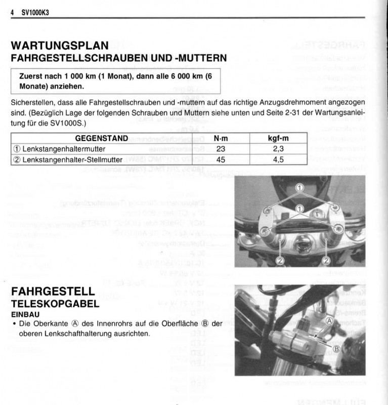

Muss leider crashbedingt bei meinem Sven (Name meiner SV) die Gabelholme austauschen, da krumm. Nun frage ich mich, welcher Gabelüberstand bei der N Kante Serie und welcher vielleicht sogar besser als Serie ist. Bei meiner alten Gabel hab ich es beim letzten Service genauso wie vorher eingestellt und da war es genau auf Level der Verschlusskappen der Holme, keine Ahnung ob das Original auch so war. Jetzt lese ich in WHB (hab ich leider nur für die S) 6,3mm Überstand und frag mich, ob ich diesen Wert 1:1 für die N übernehmen kann.
Die neuen Holme werden Wilbers Progressivfedern drin haben, das sei noch als Info gesagt.

Sieht so aus, als ist das bei der N genau so.
https://www.ledperf.de/standlicht-pack- ... 40705.html
Siehe Foto im Link.

Moin, bei der N soll der Überstand laut WHB Null betragen.
Gruß Tom
Ps: ich fahr an meiner N die Gabel mit 8 mm Überstand.

Super Sache ! Das ist der Hinweis, den ich gesucht hab! Firma dankt !
