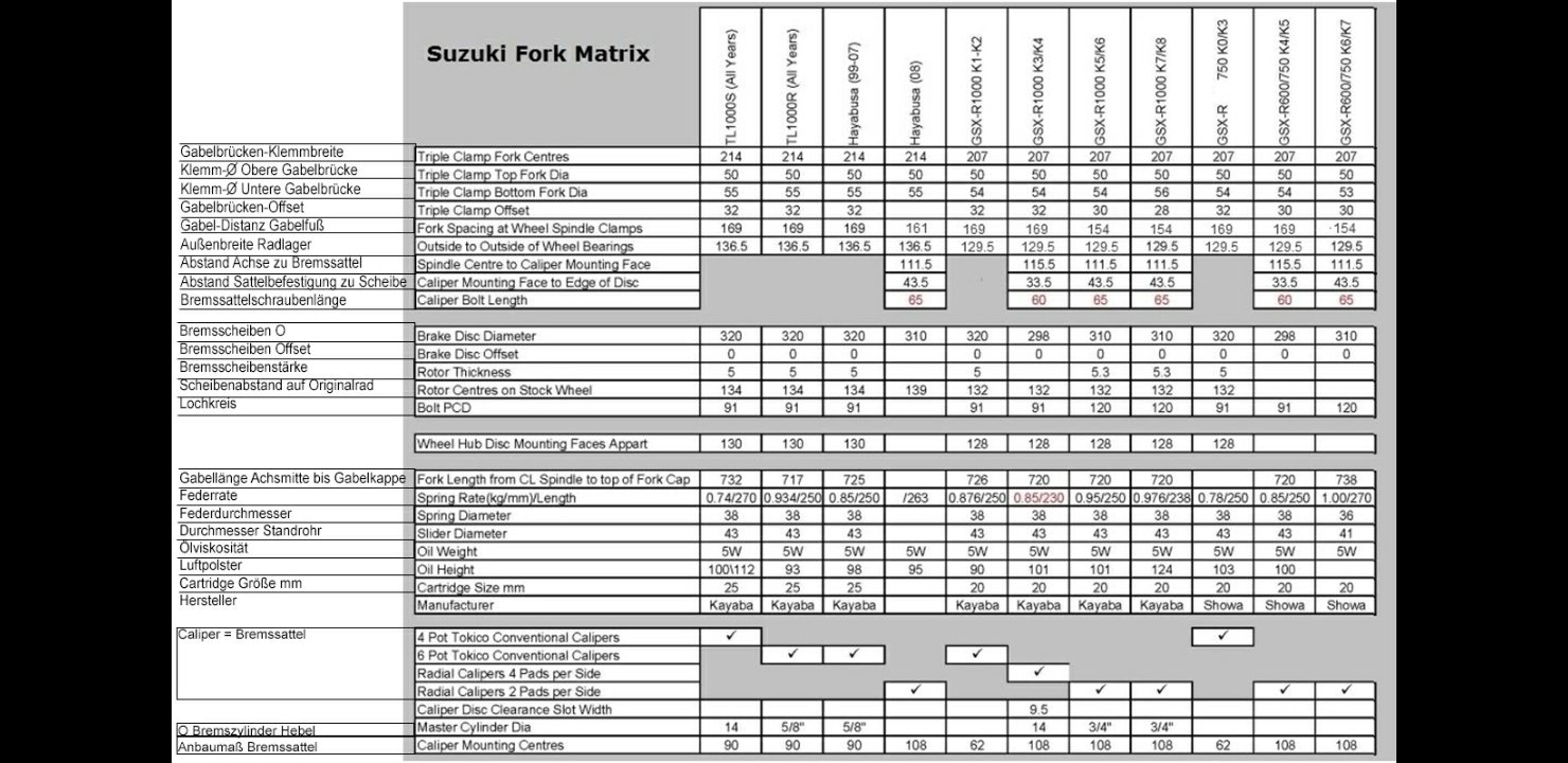

Hier findest du die wichtigsten Daten zu den verschiedenen Gixxer-Gabeln:
vdracula

Beitrag von vdracula » 02.05.2021 18:13
das sheet ist in der letzten Woche quasi schon mein Wallpaper:)))

wenn die kombi k3 und k5 gabelbrücke funktioniert, dann stimmt die
oben gezeigte liste nicht !!
k3 -- 32mm offset
k5 -- 30mm offset
gruß.

Verdammt, du hast Recht. Ich habe noch mal in den Fahrzeugschein geschaut. Beide Brücken sind von der K3.
