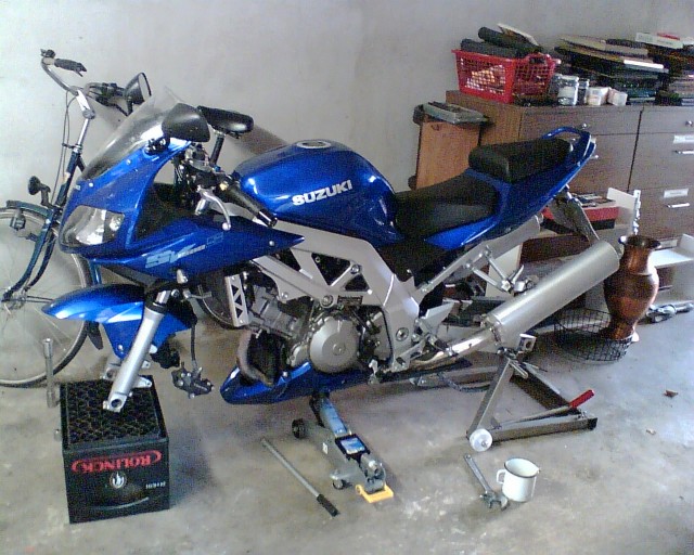

So sieht das bei mir in ner Garage aus wenn ich beide Reifen bzw. nur den Vorderreifen wechsel. Hinten Motorrad Heber unter die Schwinge und mittig unter der Ölwanne eine Wagenheber. Zuerst das Vorderrad ausbauen, da sonst das Motorrad nach vorne hin überkippt. Den Motorrad Heber habe ich mit Kabelbindern gesichert.
Ziemlich wackelig die Geschichte, aber funktioniert sehr gut.
Würde mich mal interessieren wie ihr das macht, ob ihr vielleicht eine bessere Idee :idea: habt.

X4 FRONT-STÄNDER MIT GEWINDE-SPINDEL
Zu finden bei Kern Stabi oder den üblichen 3 Zubehör Shops

Hinten Kern-Stabi mit Racingadaptern. Vorne Frontständer mit Wippe.
Bremshebel gegen ungewollte Betätigung gesichert.
@blue-pearl: Den Bremssattel würde ich nicht am Schlauch runterhängen lassen. Entweder mit Draht hochbinden, oder den Sattel provisorisch mit den org. Befestigungsschrauben wieder anschrauben.

Ich hab nen elektrischen Seilzug bei mir in der Garage an einen Rollbaren Balken montiert. :wink:
Jenachdem was ich an dem Mopped schraube kann ich es individuell anheben und absenken. Das erleichtert die Arbeit ungemein!
Wenn ich beide Räder demontiere hab ich sie hinten auf dem Montageständer und vorn am Seilzug.

Ich hab nen Hauptständer und muss daher nur die Gabel mit Holzblöcken unterlegen...
Der Hauptständer ist verschwindend klein sodass er bei der Fahrt nicht stört und war schon dran als ich sie gekauft hab - Suzuki Zuberhör ?

Hab auch einen Kettenzug in der Garage. Ist doch sicherer als die Montageständer plus Wagenheber Geschichte.

Ich hab mir nen "Werner-Ständer"
Nachgebaut
dann brauch ich nur mehr vorne anheben (geht mit einer Hand)
Und under den Vorderen Zylinder ein Brett stellen schon steht die ganze Sache sicher.
Und man kann beide Reifen in belibieger reihenfolge ausbauen.

Ich mach's so wie die meisten - hinter ein Staender mit Racing-adapter und vorn einer mit Wippe... Ist eigentlich sehr stabil das ganze.
