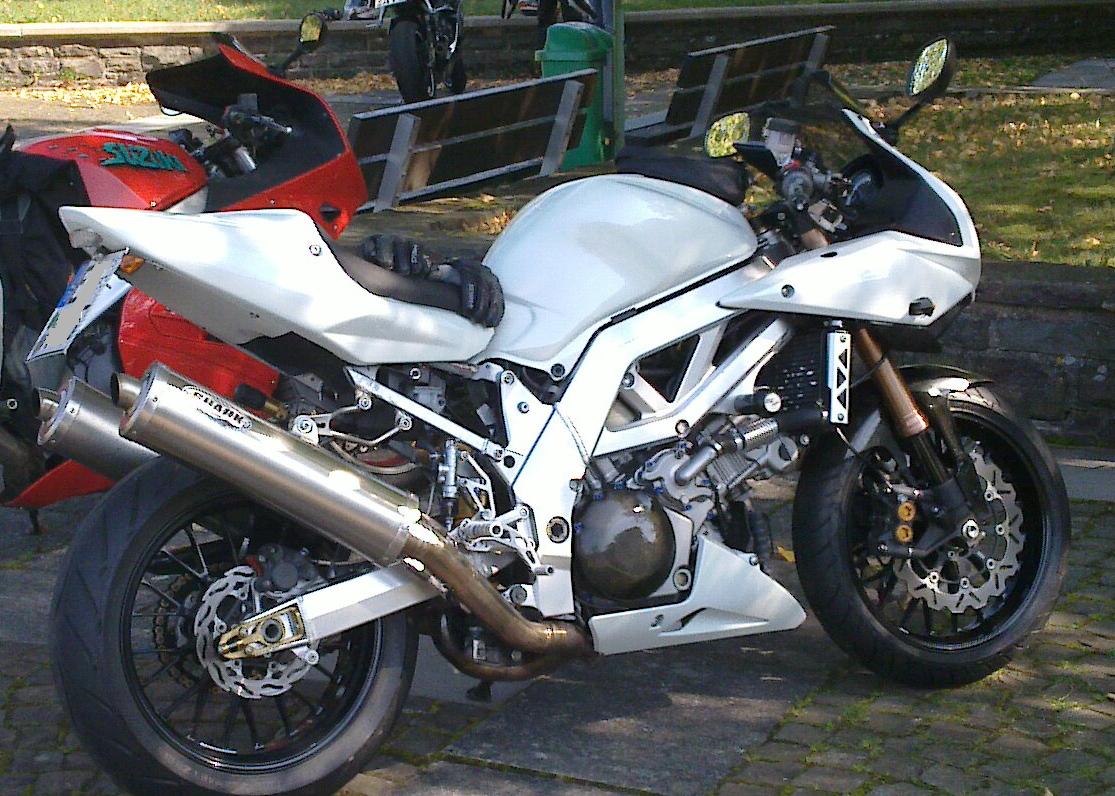

ich hab ein gsx r 1000 k1 k2 öhlins federbein und einen gsxr 1000 k7 k8 gabel mit einem andreani satz verbaut.Ich wollte eigentlich wieder eine TL 1000 haben,aber die Geometrie der TLS war nicht so toll, und die TLR zu schwer.
Ich kann nur sagen, das die SV von der Geometrie und vom Gewicht (188kg vollgetankt) mit dem oben genannten Fahrwerk einfach ein unheimlich geiles moped ist. 600er und 750er hängt man locker ab, s 1000 rr und andere 1000er hält man locker bei.
sogar ne 1200er duc ist kein thema.... :mrgreen: :mrgreen: :mrgreen: :mrgreen: nur wenn die grade über 500 meter ist wird es schwer :oops:
aber da wird auch noch abhife geschafft :D
aber, die variante wie cars444 käme für mich auch in frage! da ich aber schon eine gute basis zum extrem umbau hatte, hat sich das bei mir angeboten.
was mir halt gefällt, das man doch echt,mit (im verhältnis) wenig geld ein sehr gutes fahrwerk für die straße bekommt was den supersportlern in nichts nachsteht!!! :mrgreen:
was das eintragen eines federbeins von der gixxer angeht,dürfte das kein problem sein. ich hab dem tüv mensch für die gabel ein datenblatt des fahrwerks der 1000er gixxer k7 k8 mitgebracht. er hat kurz nach gemessen und hat es dann anstandslos eingetragen! :D

188kg vollgetankt ??? Von welcher Mopete namens SV schreibst Du ?
Rock Hard - Ride Free
Beiträge: 26289
Re: GSXR Federbein K4 und Fahrwerksüberarbeitung Franz Raci
Beitrag von IMSword » 16.11.2011 18:37
Metalhead71 hat geschrieben:188kg vollgetankt ??? Von welcher Mopete namens SV schreibst Du ?
Schau dir sein Möff doch mal an, gar nicht so abwegig.
Meine hat vollgetankt auch keine 200kg, hab allerdings auch nicht sooo viel Gewichtsoptimierendes getan.
jsmall
Beiträge: 201
Registriert: 09.03.2010 20:04
Beitrag von jsmall » 16.11.2011 23:21
@Metalhead71
also,
pvm felgen, anderer auspuff,Filsbatterie, titan und alu schrauben, heck umbau,lucas fußrastenanlage.....etc
könnten auch schon weniger als 188kg sein. :D
aber das meiste macht der krümmer und die pötte mit den pvm felgen. der rest läppert sich und wird teuer....! :mrgreen:
wenn ich noch mehr geld hätte wären auch 180kg machbar.... :cry:
