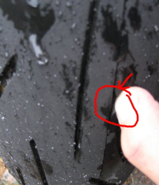

Moin,
bei der Durchsicht meiner SV fiel mir ein umlaufender Riss in Vorderrdreifen auf.
Anfangs ging ich von dem bekannten Russgummistreifen aus, der michelintypisch sein kann.
Aber dann prüfte ich den Riss eingehender und stellte fest das dieser von 1,9 mm bis 2,6 mm tief ist.
Selbst mit leichtem Fingerdruck kann der Spalt recht weit aufgezogen werden, siehe Bild.
Da bleibt mir wohl nichts anders übrig als bei einem Michelinhändler vorstellig zu werden um dem Reifen zu reklamieren.
Gab es schon einml einen ähnlichen bekannten Fehler beim CT2?
( und ich meine damit nicht den schon bekannten Russgummistreifen und dieser Schaden wurde auch nicht durch ein aufliegendes Teil hineingefräst)
RissPP2CT

sofort zum händler und reklamieren, und am besten nur noch bedingt damit fahren wenn der riss sooo tief ist. 8O

Ach du scheiße ! Wie kommt denn sowas zu stande ?
Aber ich denke das muss beim fahren passiert sein, denn das würde jedem bei draufziehen auffallen.
Oder meint ihr nicht ?

reklamieren, bekommst du sicher getauscht und gut ists! fertigungsfehler, ist eigentlich egal, sowas kommt (leider) vor...hauptsache es ist dir nix passiert. das wird sicher schnell und einfach abgewickelt, bei sowas sind reifenhersteller generell nicht daran interessiert, dass das an die große glocke gehängt wird.

Würde sich die Frage stellen, wie er das geschafft haben soll. Der Riss ist absolut gleichmäßig einmal um den kompletten Reifen herum. Dann müßte er den Reifen schon auf ne Kreissäge oder ähnliches gestellt haben. So ungefähr sieht das nämlich aus... :roll:

Ich würde es eher so verstehen, dass der Riss bei der Montage bestimmt noch nicht vorhanden war ...

kann ja schon ein innerer riss gewesen sein der sich dann erst mit den ersten paar km nach ausen bewegt hat. Gehe aber doch stark von einem Produktionsfehler aus!

IronDust hat geschrieben:kann ja schon ein innerer riss gewesen sein der sich dann erst mit den ersten paar km nach ausen bewegt hat. Gehe aber doch stark von einem Produktionsfehler aus!
Ich bin auch der Meinung dass es sich hier um einen Produktionsfehler handelt.
Meine Meinung ist, dass sich hier die weichere Gummimischung der Flanke von der Gummimischung der Lauffläche gelöst hat.
Das würde auch erklären, dass der Riss bei der Montage noch nicht sichtbar war.
Fahren würde ich mit diesem Reifen nicht mehr, da die Stabilität des Reifens nicht mehr gegeben sein kann.

Laut gestriger tel. Auskunft von Michelin macht die Reklamationsabwicklung JEDER Reifenhändler und es wurde ein vollständiger Umtausch in Aussicht gestellt, bei berechtigter Reklamation, zumal der Reifen noch fast neu ist.
Also wurde ich heute bei Rohrbeck in der Albrechtstrasse vorstellig, zumal ich dort bisher alle Montagearbeiten und auch das Wuchten erledigen liess, Fehlanzeige. Der Chef fühlte sich nicht zuständig, bestätigte aber das es sich um einen Poduktionsfehler handelt. Er verwies mich in die Körnerstr.
