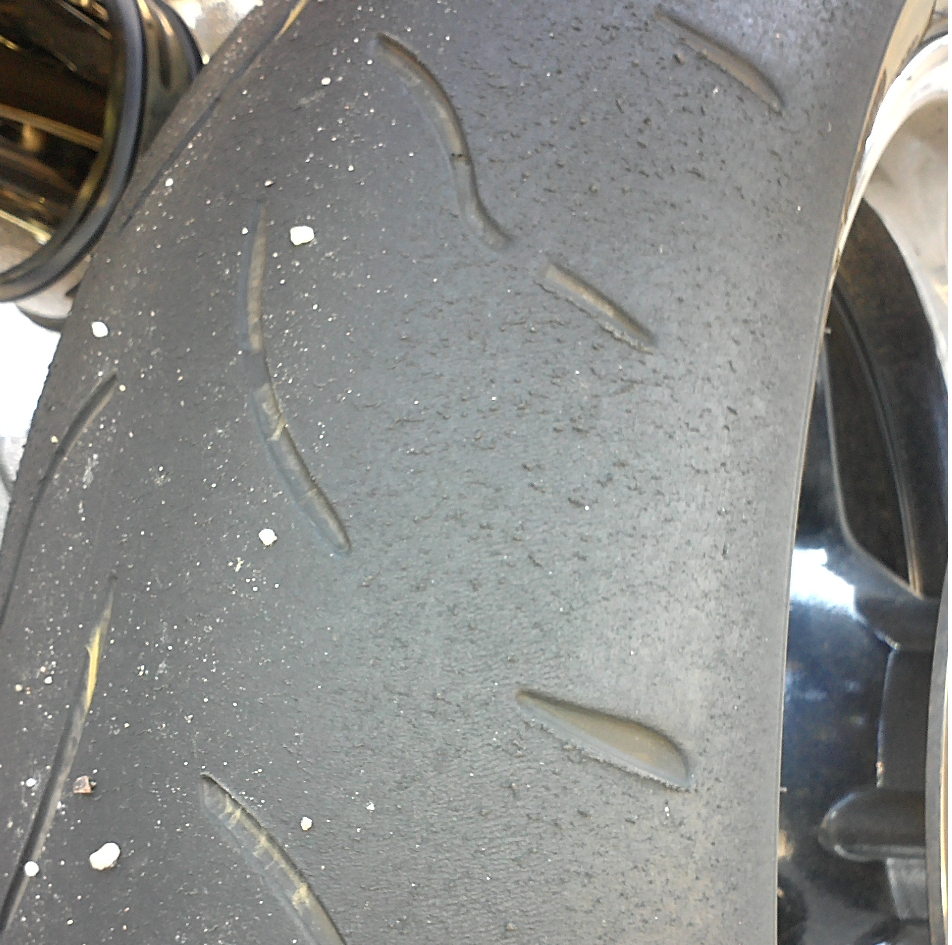

So, nachdem mich heute ne wilde Meute durch den Schwarzwald verfolgt hatte hab mal ein Foto vom S20 gemacht.
TL Andys Reifen sieht ebenfalls echt nett aus .... BT016 Pro.
Kein rucken kein zucken .... klebt richtig .... meine Empfehlung für Hobbyracer auf der Renne und auf der Straße. TL Andys Reifen sieht ebenfalls echt nett aus .... BT016 Pro.

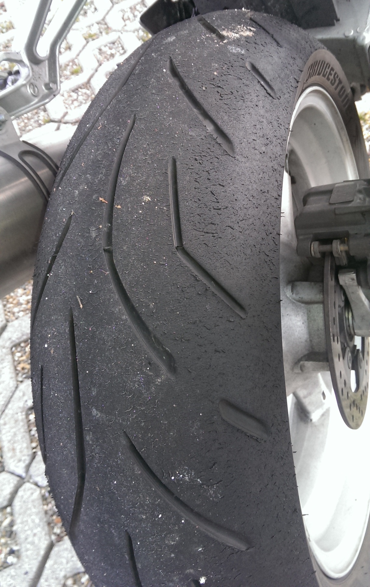

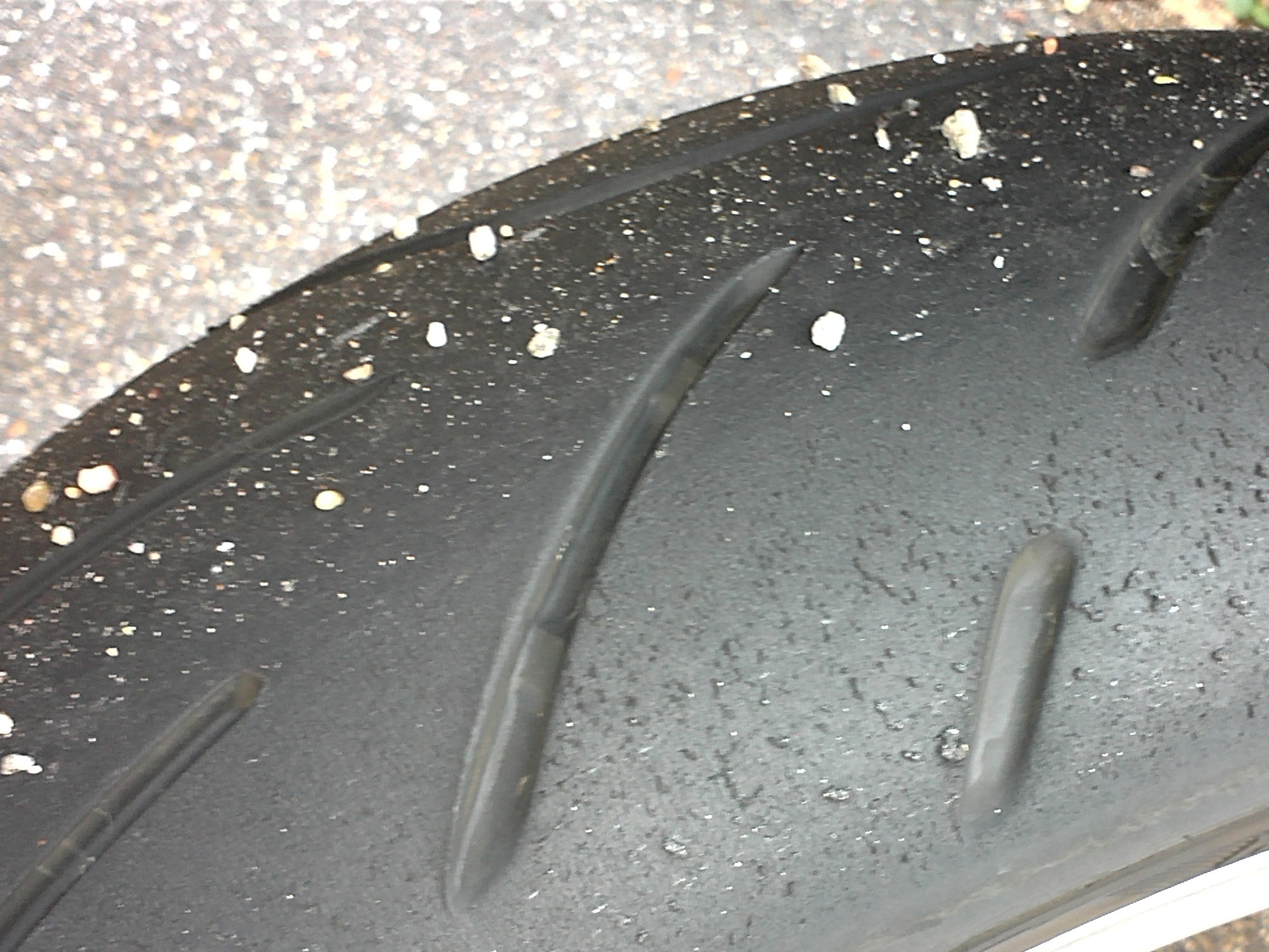

So kleines Update vom S20:
Nach nun mittlerweile ca. 5000 km ist der Hinterreifen an seiner mindest Profiltiefe von 1,6mm. Man könnte ihn zwar noch bissl fahren, da aber meine K3 nach der Renne wieder runter müssen, steht sowieso ein Reifenwechsel an.
Mein Fazit:
Nach wie vor ist der S20 für den sportlichen Landstraßenjäger ein top Reifen. Er klebt wie Pattex, gibt super Feedback, wird schnell warm, ist sehr direkt und vom Verschleiß kann ich auch nicht meckern. Ich habe anfangs mit deutlich weniger als >5000km gerechnet. Das einzigste was der Reifen nicht mag sind lange Autobahnetappen. Aber wer mag das schon?!?
Hier zwei Bilder:
http://s14.directupload.net/images/130806/leq5mcml.jpg
http://s7.directupload.net/images/130806/abyab8ym.jpg
Leider wird der vorere Reifen den 2. hinteren nicht schaffen. Er hat aber noch zuviel Profil, um ihn zu wechseln. Trotzdem habe ich mich nach langem Überlegen zischen dem GT, dem Z8 und dem S20, wieder für den S20 entschieden.
Heute bin ich die 1. Runde mit dem neuen Reifen gefahren, und bin wieder aufs Neue begeistert....

Ich kann auch nur gutes über den reifen sagen war jetzt 1800km in vogesen Schwarzwald und alpen unterwegs. ... absolut hammer der reifen klebt klebt klebt.... gut in den alpen ist er ab und zu hinten etwas abgeschmiert denke aber das es am Asphalt lag der kollege ist mit der Multi trotz Traktion controle auch gerutscht... einziger kleiner kritikpunkt ist das enorme aufstellmoment in tiefer Schräglage. ... vom Verschleiß bin ich mehr als überrascht. .... es waren schon gute Temperaturen und langsam ging es auch nicht zu aber so "abgeribbelt" wie auf lokis bild hat er nie ausgesehen. .. ka an was das liegt aber mit Sicherheit nicht am gashahn
Ich kann nur sagen werde ihn in zukunft definitiv weiter fahren....

Frag TLAndy .... der kann Dir sagen woran es lag !

Kannst nicht selbst beantworten. .. es wundert mich nämlich wirklich... es ging richtig zu sache...
Evtl luftdruck? Fahre 2, 4 zu 2, 8

Klar kann ichs beantworten ....
ich fahre den S20 kalt, vorne mit 1,9 und hinten 2,1 - 2,3bar.
Fahrwerk recht soft da die Schwarzwaldstraßen teilweise rechte Holperpisten sind.
also ich würde an diesem Tag unser Tempo als gehobenes Sporttouring bezeichnen.
Racen tun wir auf der Straße net .... ist viiiiiiel zu gefährlich.
