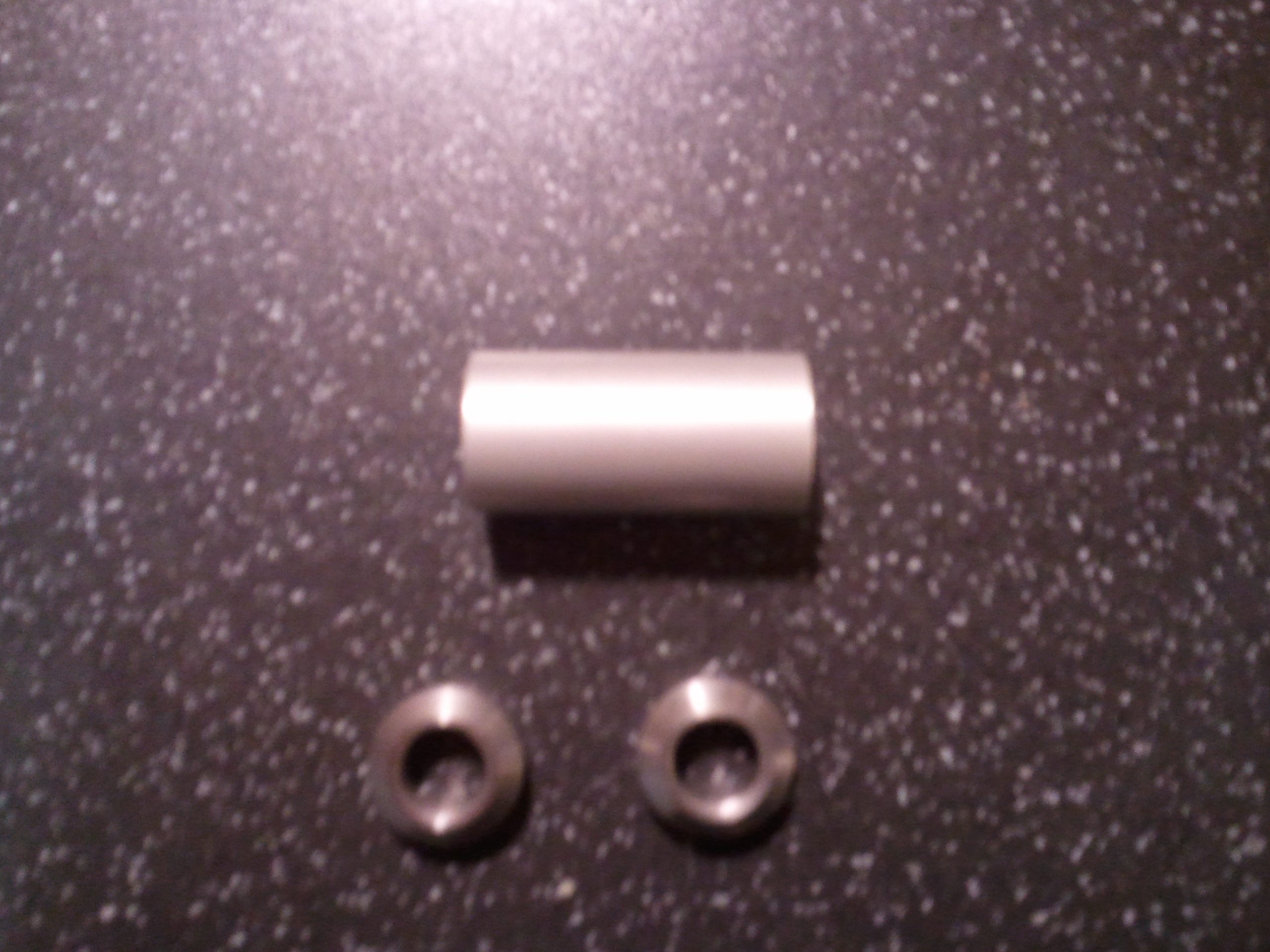

Irgendwie sind ein diese Schrauben über : müssen die unbedingt verschraubt werden ? Wenn ja : wo ?

Re: Fahrwerksoptimierung
Schaut irgendwie nach der Halterung des Lenkungsdämpfers am Rahmen unten aus
Die Hülse ist dafür.
Da für die Hülse von LSL keine Schraube im Paket mit beilag, hab ich halt die Suzukischraube verwendet. Die LSL-Hülse passt da nicht wirlich drauf, die ist
zu locker für die Suzuki-Schraube.
Mehr Kopfzerbrechen bereiten mir die zwei kleinen Teile. Aber ich konnt mir beim besten Willen nicht vorstellen wo die noch ran sollten.
an die Kugel im originalen Lenkungsdämpfer?
Du meinst die lagen gar nicht in dem LSL-Packet ?
möchte ich zumindest nicht ausschließen.
ich weiß zumindest, dass an der Kugelverschraubung am originalen Dämpfer solche Unterlagscheiben mit innenliegender Rundung sind, um ne Kugel gerade verschrauben zu können.
Ergo sollten sie dann nicht an den LSL-Dämpfer geschraubt werden, richtig !?
hm.. wenn du diese Gelenkkugel direkt mit der Schraube an den Rahmen geknallt hast, dann fehlen die dazwischen. jo
Vielen Dank.
Hab die Scheiben heuer angebracht. Brav mit Drehmomentschlüssel. Hoffe nächstes WE auf schönes Wetter, dann werde ich mal ein paar KM fahren.
