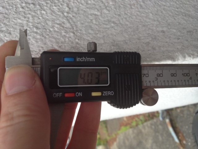

Heute hat meine SV einen nagelneuen Satz Michelin Pilot Power 3 bekommen. Vor der Montage, stellte sich mir die Frage: "Wieviel Profil hat eigentlich ein neuer Reifen?". Also, kurz nachgemessen und folgendes Ergebnis... VR 4mm und HR 4,1mm.
Soweit OK, allerdings macht mich folgendes stutzig: Der Reifenverschleissanzeiger TWI hat bei mir eine Höhe von 1mm (V+H). Bisher dachte ich die Markierung liegt bei >=1,6mm?? :?:
Hat jemand eine Erklärung?? Foto anbei am Bsp. VR
(Ja, die Reifen sind für den Deutschen Markt und nicht im Internet aus Hong Kong gekauft oder so...)
VR 120/70/17
Profil 4mm TWI 3mm
HR 180/55/17
Profil 4,1 TWI 4mm
Reifen vorn - Messung im Profil
Reifen vorn - Messung TWI
Kontrollmessung
