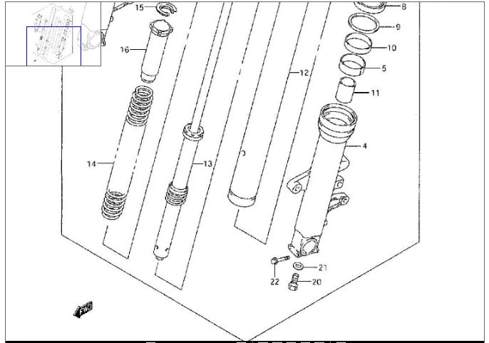

Kann mir wer sagen das diese Dichtungsscheibe (Teil 21) für eine Größe hat?
Werde demnächst die Gabel zerlegen und möchte alle Ersatzteile parat haben.
Ist ja bloß ne Kupferdichtung aber welche Größe?

Wie in dem Thread beschrieben nach der Bestellnummer gegoogled 51148-41310
da kommt man auf die:
http://www.mickhone.com.au/find/part/S.9652
und die sagt das die bei der 650er und bei der 1000er verbaut wurden, heist Ø11x17 scheint auch der Ring der 1000er zu sein...

ich hab mal im idustriebedarf nachgefragt.die scheibe ist nicht normmaß und muss dann bei suzuki bestellt werden.ich habe sie damals einfach umgedreht und es ist immer noch dicht :wink:

naja, so selten sind se auch nicht:
http://www.jmpbteile.de/koperring-11x17mm-1-5mm.html

hey doc, 11x17 gibts doch normal zu kaufen?
muss man doch nicht bei Suzuki für 2,50 Eur das Stück bestellen.

Beitrag von Doc Holiday » 08.02.2015 19:01
der industriebedarf konnte sie nicht besorgen :) empty
