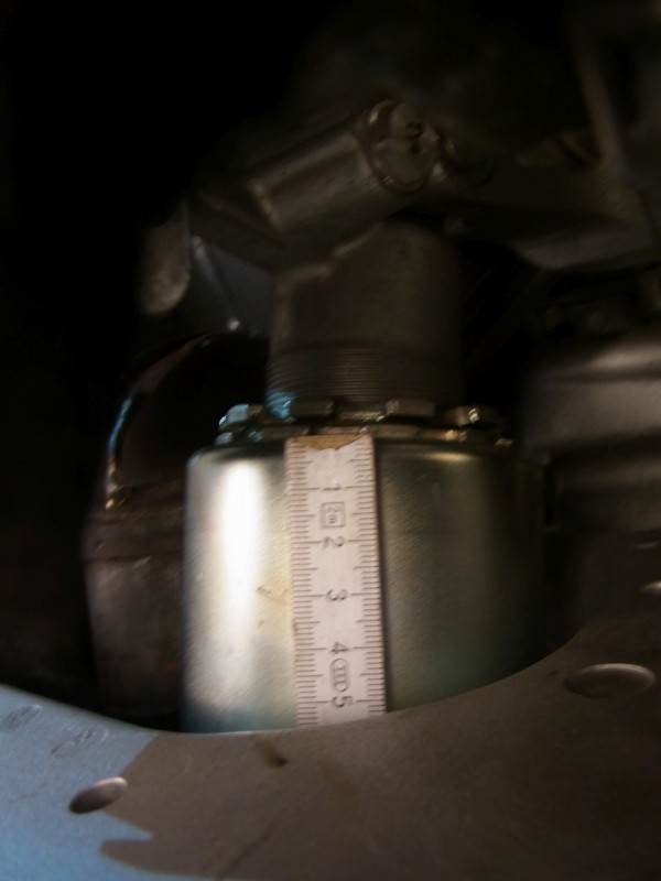

bei mir sieht das derzeit so aus:

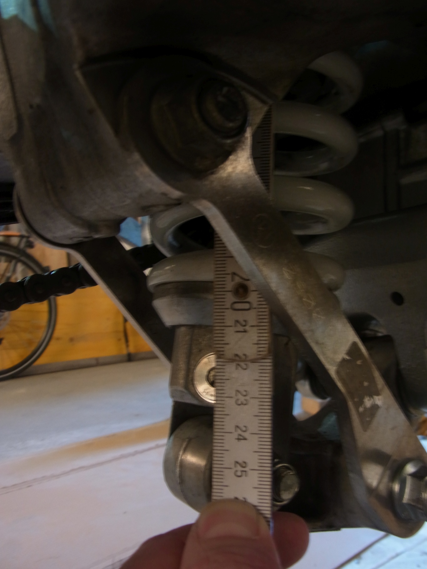

Hallo Querwolf,
bei meiner SV1000S sieht es ähnlicho aus wie bei Dir. Federlänge 190mm, sichtbares Gewinde 1,4cm.
Ich hab rumprobiert die Einstellung aus dem Motorradtoptest zu nehmen. Die sagen ZUgstufe 1 Umdrehung offen und Druckstufe 4 Umdrehungen offen.
Die geben Federbasis 250mm an, was ich da nicht kapiere wo die das messen, also lies ich es original.
Also bei mir funktioniert diese Einstellung nicht. Gegenüber der Originaleinstellung: D= 2,25U und Z= 0,75U wird das Hacken bei harten Unebenheiten noch schlimmer. Mit der Einstellung scheint mir dass das Moped einfedert und durch die schwache Zugstufe aus der Feder rausspringt bis zum Anschlag. Sehr unangenehm. Ist auch schwer im Stand beim Wippen festzustellen weil die Feder relativ hart ist und der Negativfederweg bei meinem Gewicht (73kg ohne Klamotten) zu gering ist. Das heißt original ist besser.
Ich konnte dann die Federbasis nur verstellen nachdem ich WD40 auf das Gewinde gesprüht hatte. Ging schwer zu lösen mit dem Hakenschlüssel.
Ich hab dann letztendlich nach Rumprobieren das sichtbare Gewinde auf 1,4cm verringert, d.h. die Feder auf 192mm entspannt und D= 4U und Z= 0,5U eingestellt um das Ausfedern zu verlangsamen. Das fährt auf den meisten Strassen richtig gut und eingermaßen komfortabel. Ganz selten bei extremen Absätzen bei schneller Geschwindigkeit hackt es noch. Ich weiß nicht mehr genau wie groß dann der Negativfederweg ist, eher bei 20%. Man sagt ja 30% wäre der Richtwert, aber letzlich sagen auch die Experten das wäre zum gewissen Grad Geschackssache. Ich will das Heck nicht noch tiefer haben. Eine andere Feder würde mehr Komfort bringen aber ich find es ok so.
Vorne hab ich Federbasis 3 Ringe sichtbar und D=1U (0,5 ist doch bei harten Unebenheiten bissel hart) und Z= 0,75U bei 5°C, bei 20°C fand ich jetzt Z= 0,5U für mich gut.
So fühle ich mich wohl auf dem Moped. Ich fahr kleine Odenwaldsträßchen, auch etwas holpriger, liebe Schräglage, jedoch hacke nicht so am Gas.

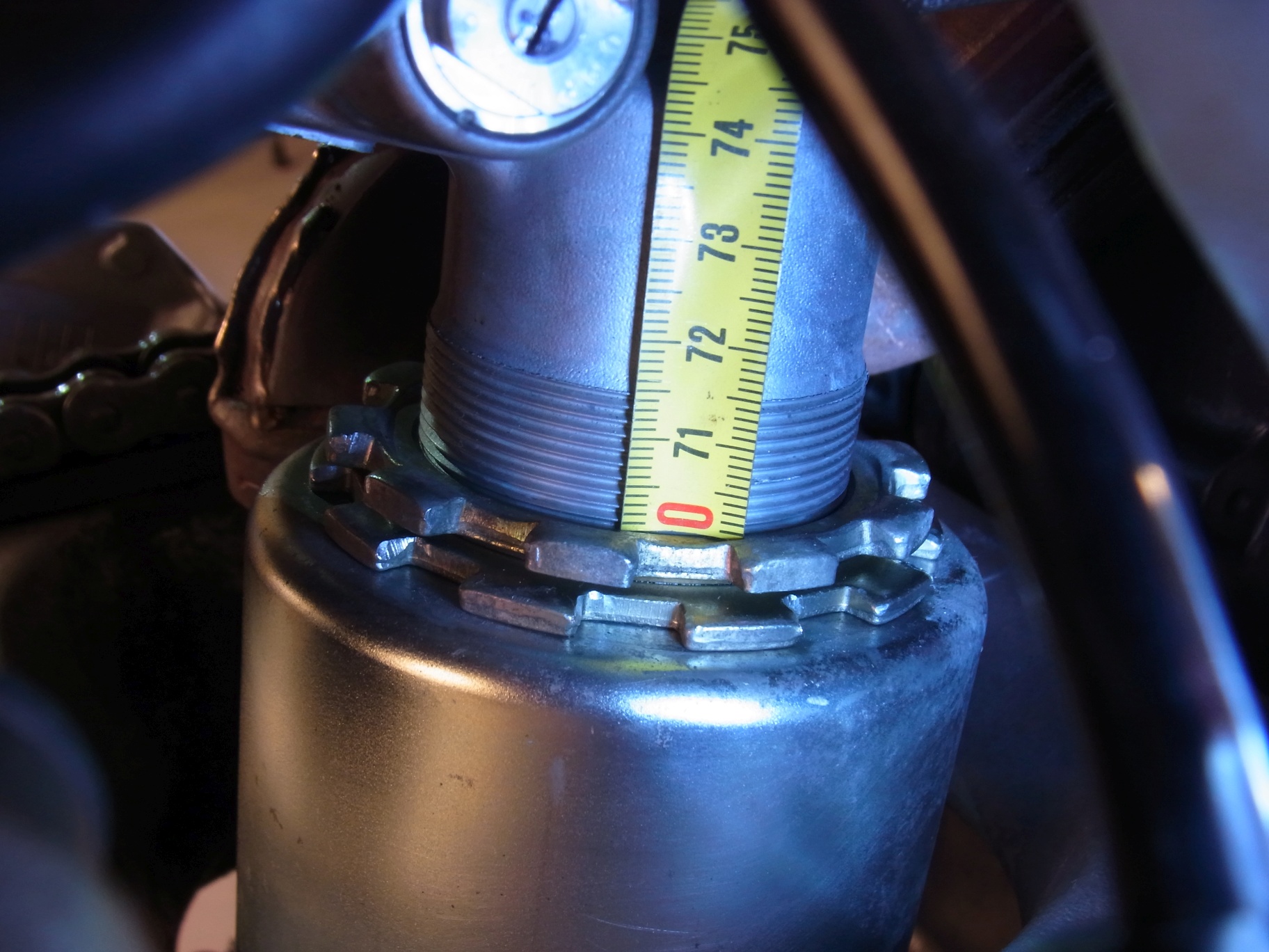

Hab bei meiner Litanei noch vergessen zu erwähnen dass ich hinten mit 2,5 - 2,7 bar fahre und einen Superbikelenker montiert habe.
Meine ist auch von 2003 wobei man am Federbein die Feder komplett sieht. Auf deinem Bild ist ja unter den Nutmuttern sowas wie eine Blechverkleidung der Feder sichtbar(gegen Hitze?). So sieht es für mich aus. Meine hat das nicht.
Kann auch sein dass die Beine je nach Zustand oder Fertigungstoleranz in der Dämpfung unterschiedlich reagieren. Zumindest ist meins dicht und wenn ich die Zugstufe zudrehe bewegt sich rein gar nichts mehr. Scheint also noch ok zu sein.

Ich habe jedoch gestern Abend die Federvorspannung am Federbein auf ca. 10mm sichtbares Gewinde reduziert, "deine" Dämpfungseinstellungen eingestellt und bin heute früh in die Arbeit gefahren.
Der erste Eindruck war, dass das Ganze jetzt doch spürbar "weicher" ist. Ob das Setup nun besser ist, also mehr Ruhe in das Fahrverhalten bringt, kann ich wohl erst in ein paar Tagen beurteilen.
