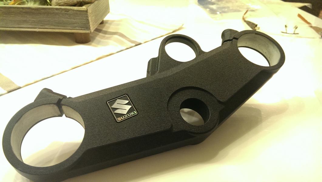

Die Gabelbrücke in Kräusellack sieht schon mal gut aus :-)

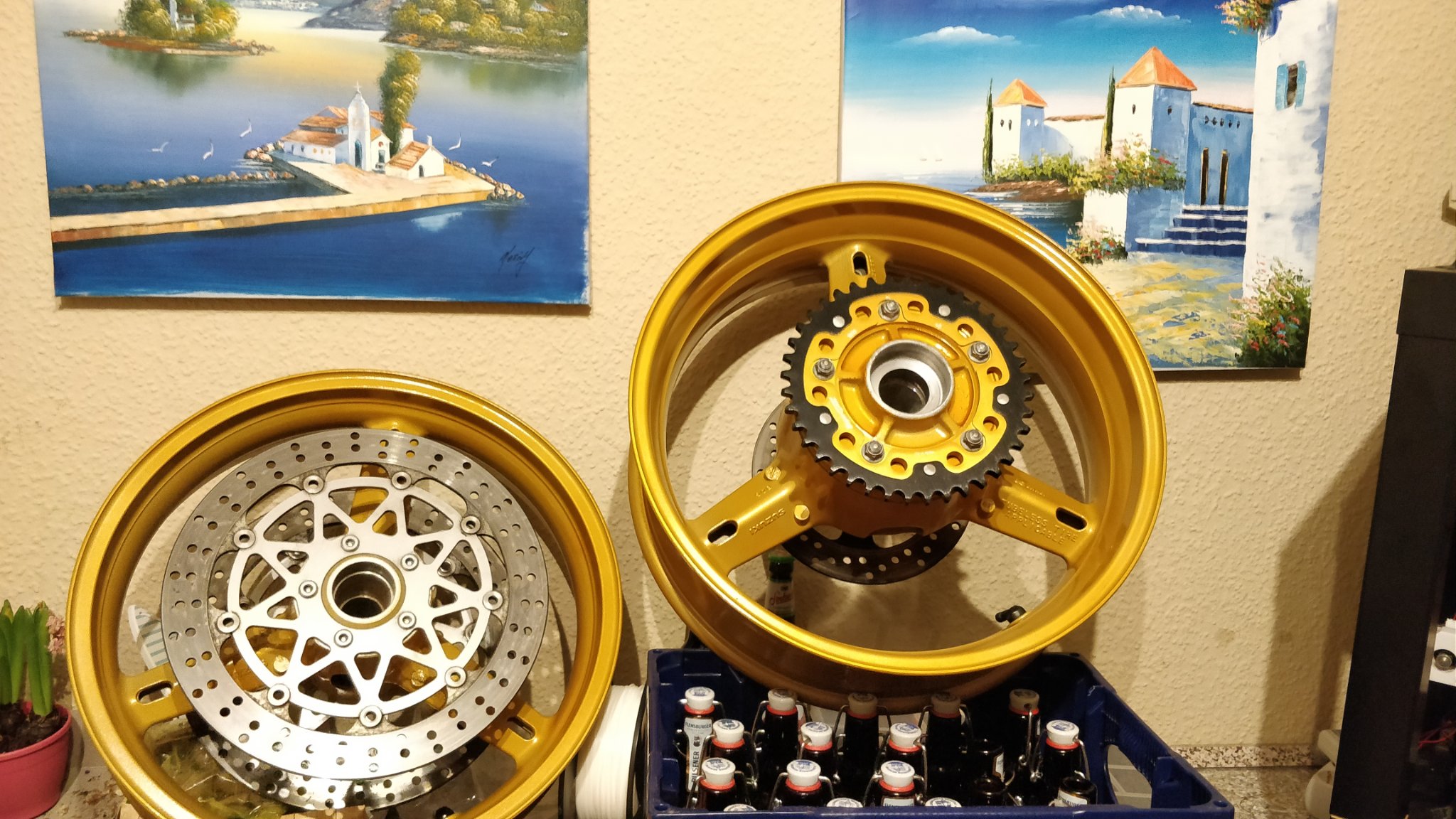

Hier mal ein Eindruck meiner in Gold gepulverten Felgen
Es ist RAL1036 (1.Schicht)
und dann Candy Gold Lasur (2.Schicht)
Leider gibt es dieses Candy Gold so nicht mehr zu bestellen, das neue candy Gold , ist in Summe einen "ticken" heller , mehr in das Eloxierte Gold hinein..

Beitrag von saihttaM » 18.03.2019 13:25
Sehr geil.

Die Felgen sehen ja TOP aus, bin mal gespannt, wie die am Bike aussehen 8O
