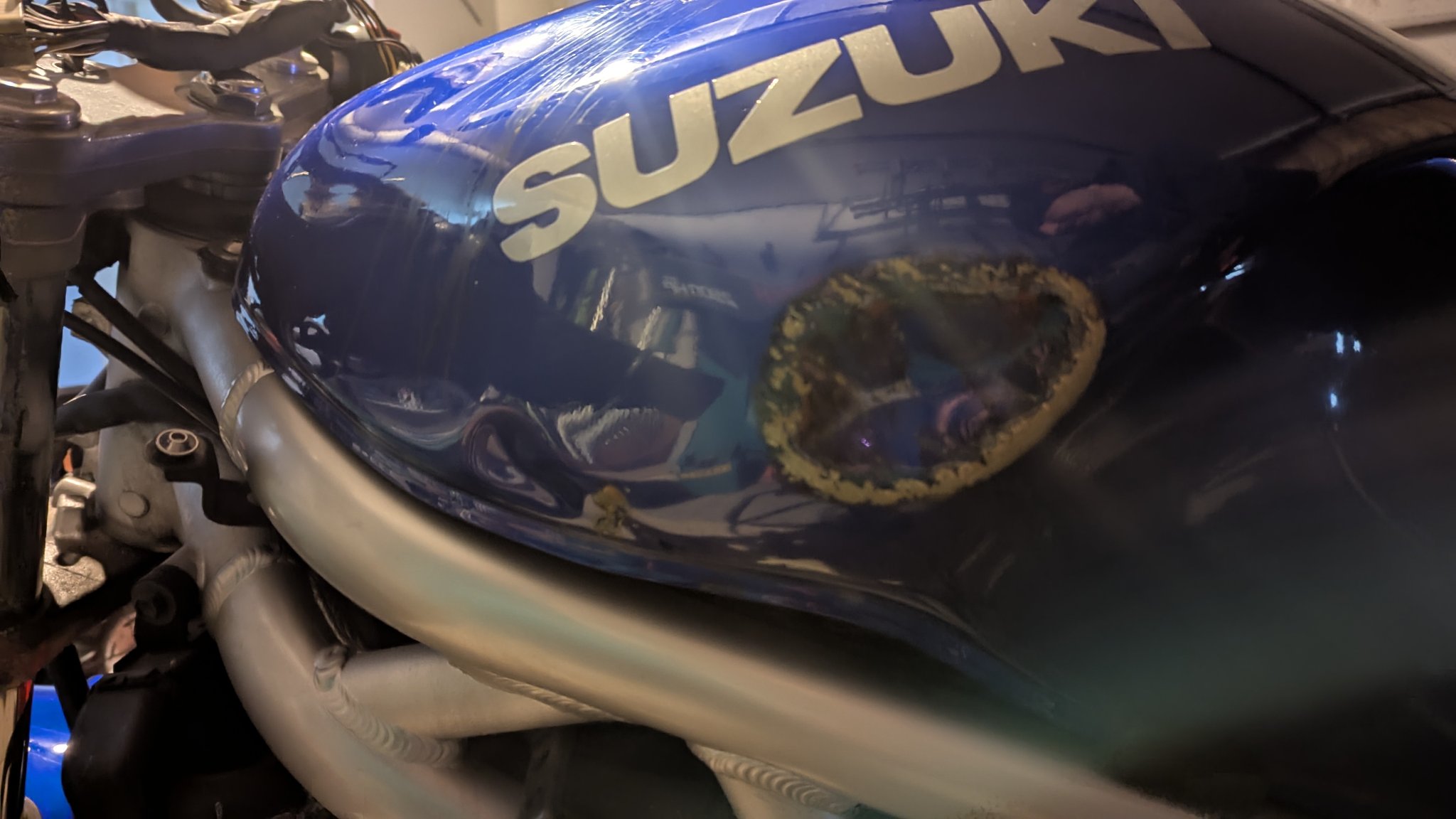

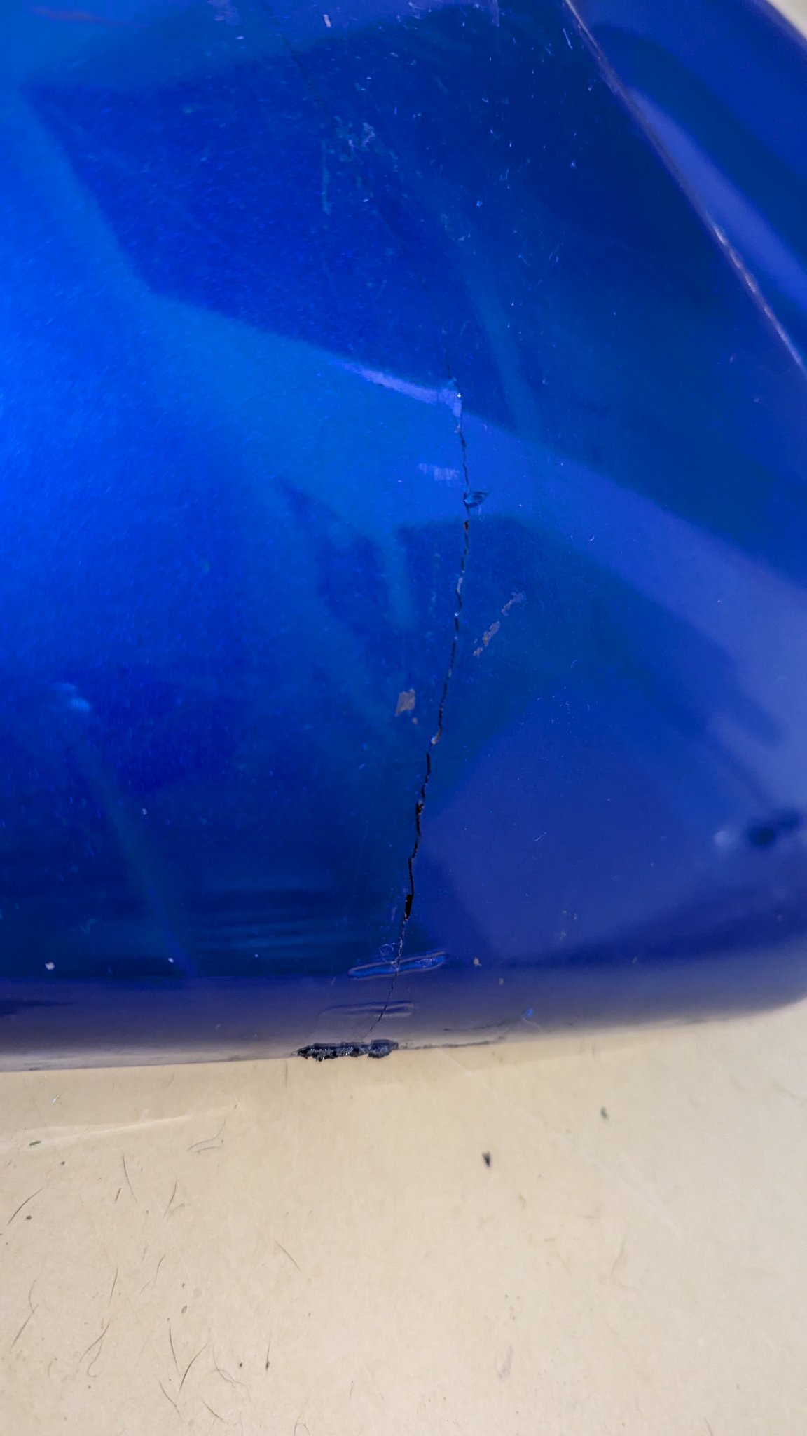

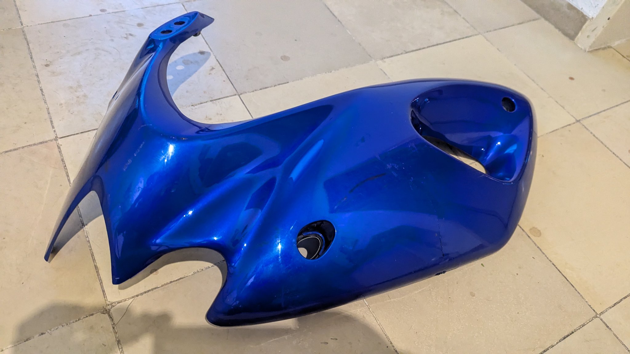

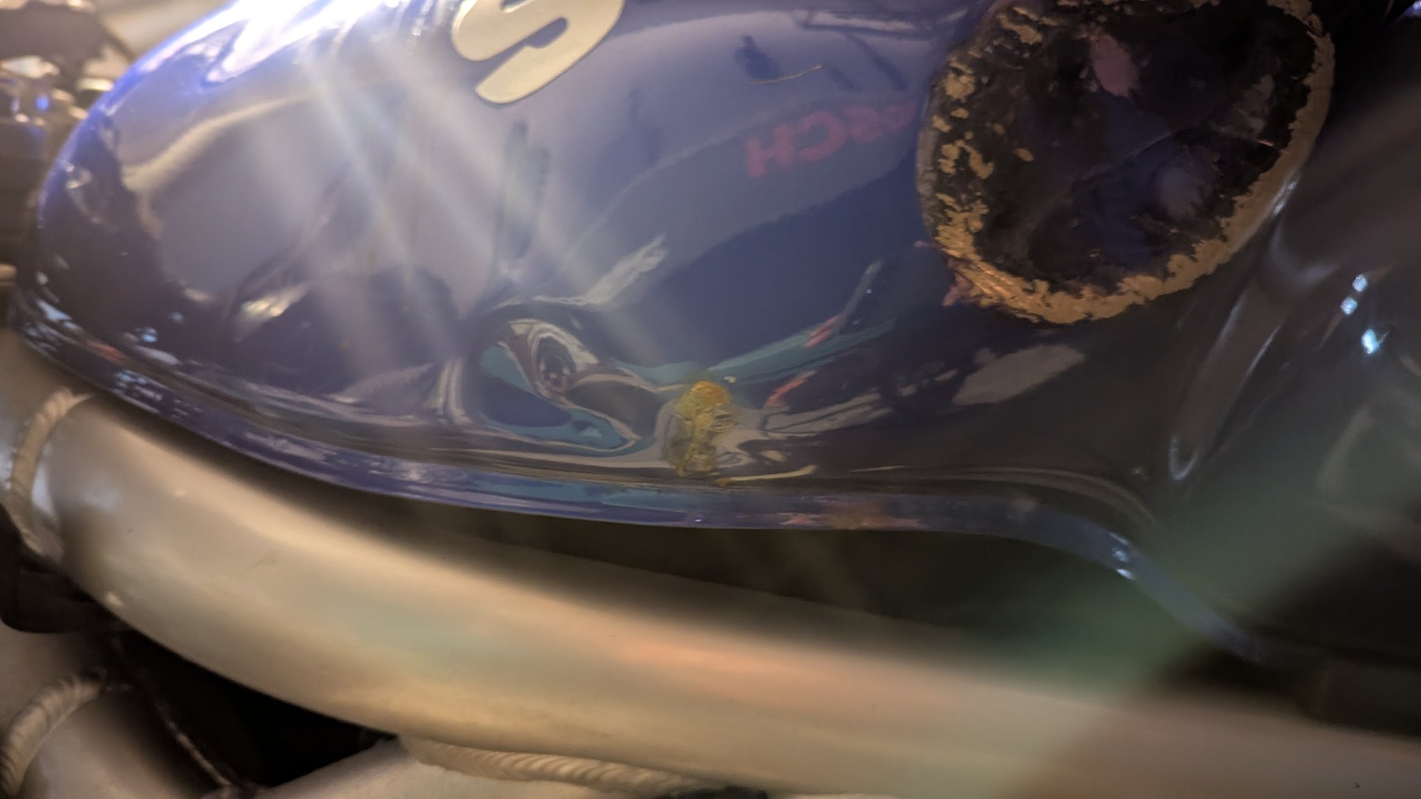

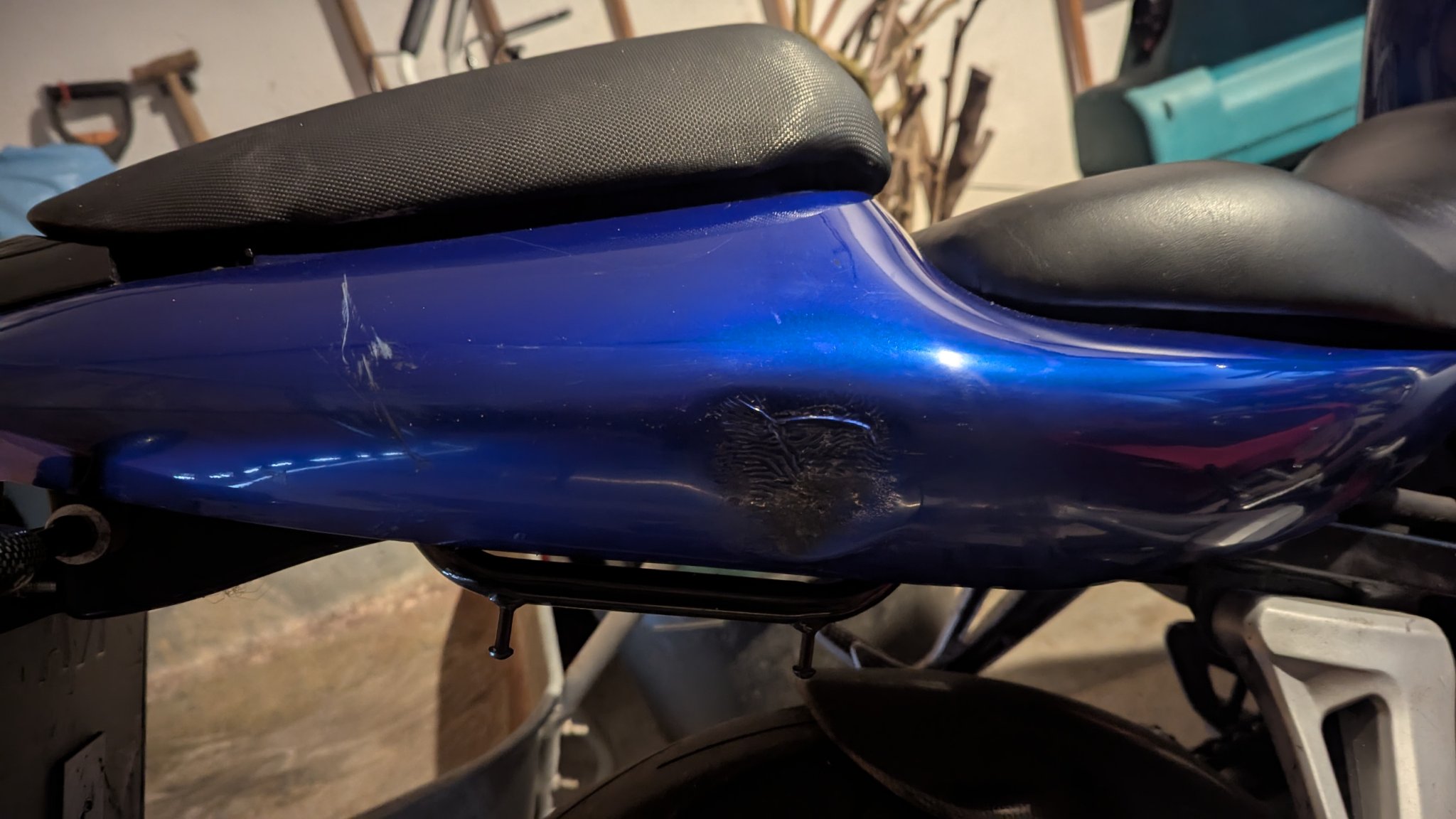

hab vor zwei Jahren ne S Bj 99 an Land gezogen. Ein Vorbesitzer ist damit gestürtzt. Tank hat ne mächtige Delle, Kratzspuren und Rost angesetzt, linke vordere Verkleidung nen langen Riss, mit der rechten hinteren Verkleidung lag sie anscheinend aufm Auspuff.
Das Ganze war höchst fachmännisch mit Klebeband "veredelt". Sie hatte TÜV bis 4/23 und wurde seither nicht mehr gefahren.
Jetzt hab ich angefangen, das Schätzchen wieder hübsch zu machen, jedoch übersteigen einige, sicherlich dringend notwendigen, Maßnahmen meine schrauberrischen Fähigkeiten wie zB Tank ausbeulen, (wahrscheinlich) innen entrosten, Vergaser überholen etc.

die SVs werden ja mittlerweile viel geschlachtet. Bei den Kunststoff Teilen würde ich persönlich nach guten, günstigen Gebrauchtteilen suchen in der richtigen Farbe.
Kunststoff Reparatur ist nicht so leicht zu machen und hinterher muss doch geschliffen und lackiert werden (teuer).
Die hinteren Seitenbacken habe ich zufällig in der passenden Farbe hier in gutem Zustand.

Den Tank würde ich einem Karosseriebau-/Lackierbetrieb geben. Da musst du allerdings mit Kosten von rund 350 - 400 Euro rechnen.
Für für Reparatur der Kunststoffteile gibt es einige Spezialisten. Ich habe das auch schon mal machen lassen und das war nicht teuer. Einfach mal googeln: "Motorrad Verkleidung Reparatur". Aber vielleicht findest du ja günstige Gebrauchtteile.

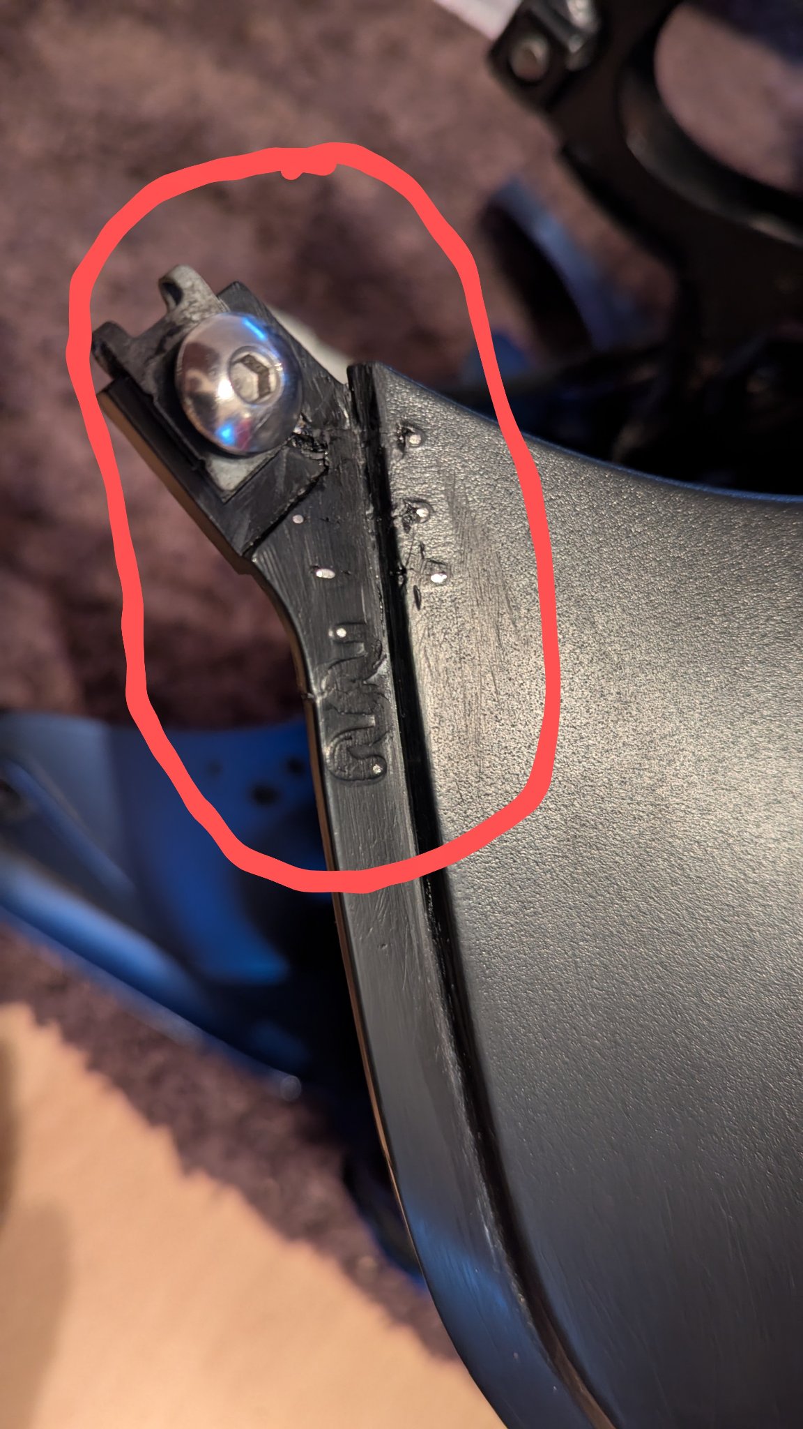

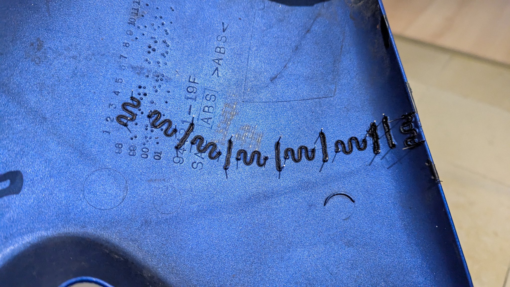

Ja, der Tank ist echt ein Problem. Fürchte auch, das wird teuer werden, selber machen ist da keine Option. Bei der Verkleidung allerdings schon. Den Riss im Teil vorne links und die Gewindehalterung an der Cockpitblende rechts (in der roten Umrandung, siehe Fotos oben), hab ich schon geklammert, war ein Kinderspiel, da ist kein Spalt mehr und hält bombenfest. Hinten rechts ist so dermaßen ruiniert, daß ich versuchen werde auch das zu reparieren, hab da echt Bock drauf. Schlimmer kann's nicht, werden, und das Schleifen, Grundieren, Lackieren macht mir eh Spaß.

Ich habe auch ein paar Seitenteile in gutem Zustand ohne Risse da in dem Blau.
Und wenn du bei Kleinanzeigen "SV 650 Schachtfest" oder "SV 650 Teile" eingibst und Mal ne halbe Stunde Rum suchst bekommst du wahrscheinlich alles was du brauchen kannst.
