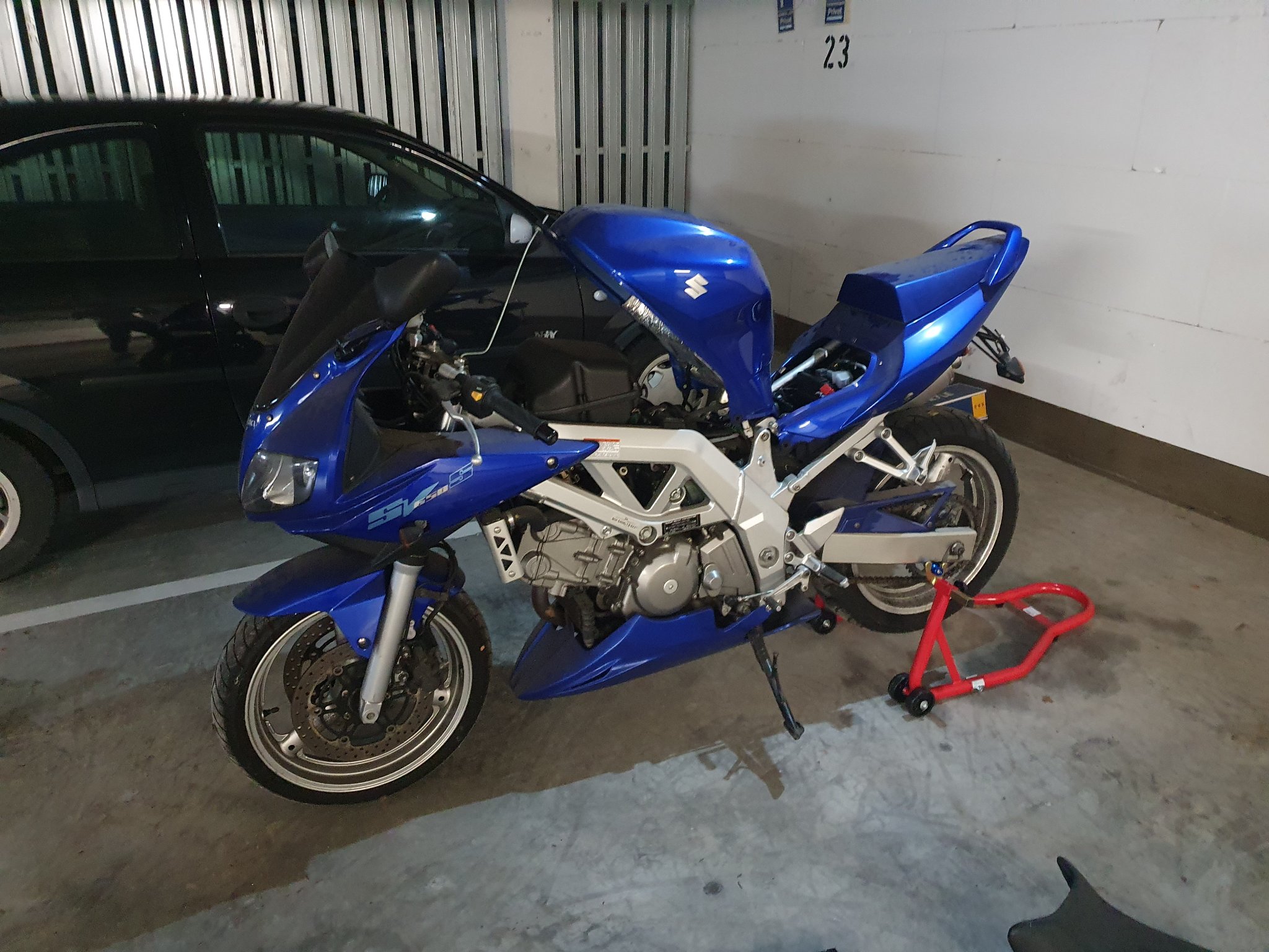

tatsächlich bin ich nicht neu hier :) vor einigen Jahren war ich hier bereits angemeldet, als ich noch aktiv Motorrad gefahren bin.
Meine SV650S K4 - mein nach wie vor erstes Motorrad - steht leider aber nun schon einige Jahre. Ich weiß garnicht, wann ich das letzte mal mit ihr gefahren bin... ich schätze mal grob vor 10-12 Jahren. Jedenfalls wurde sie bei mittlerweile 5 Umzügen konsequent mitumgezogen :lol: Verkaufen kam irgendwie nie in Frage für mich.
Leider wurde sie von mir damals nicht fachgerecht eingemottet, sodass ich nun einen verrosteten Tank habe und sie natürlich auch generell flott machen muss (Flüssigkeiten, Reifen etc).

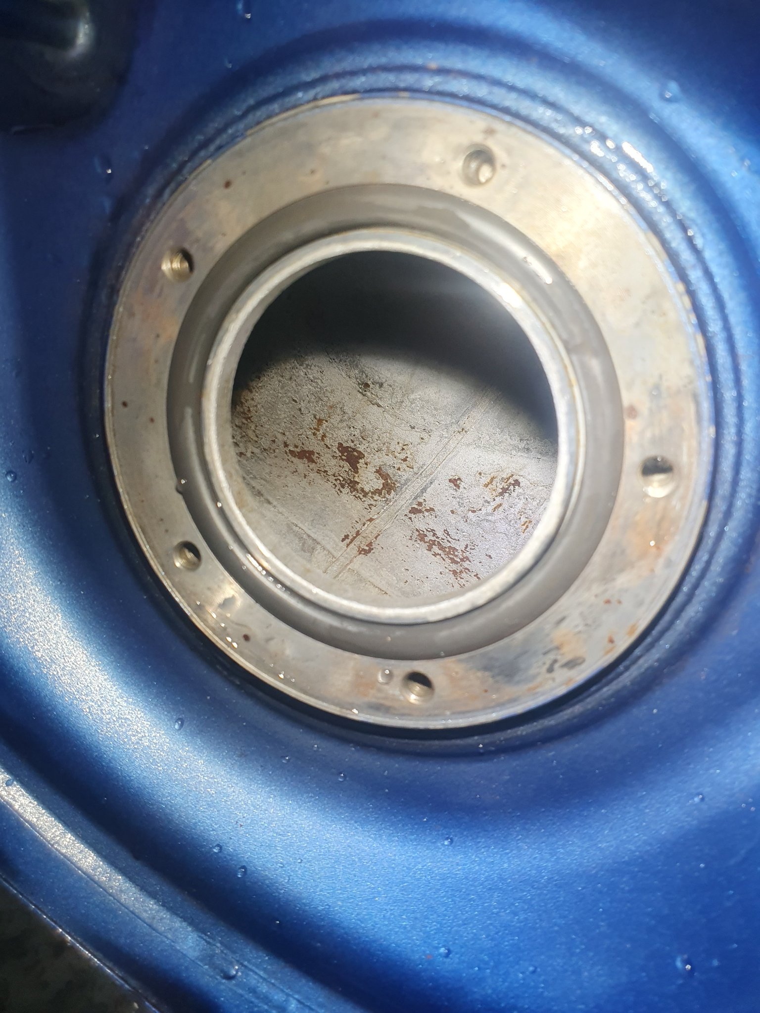

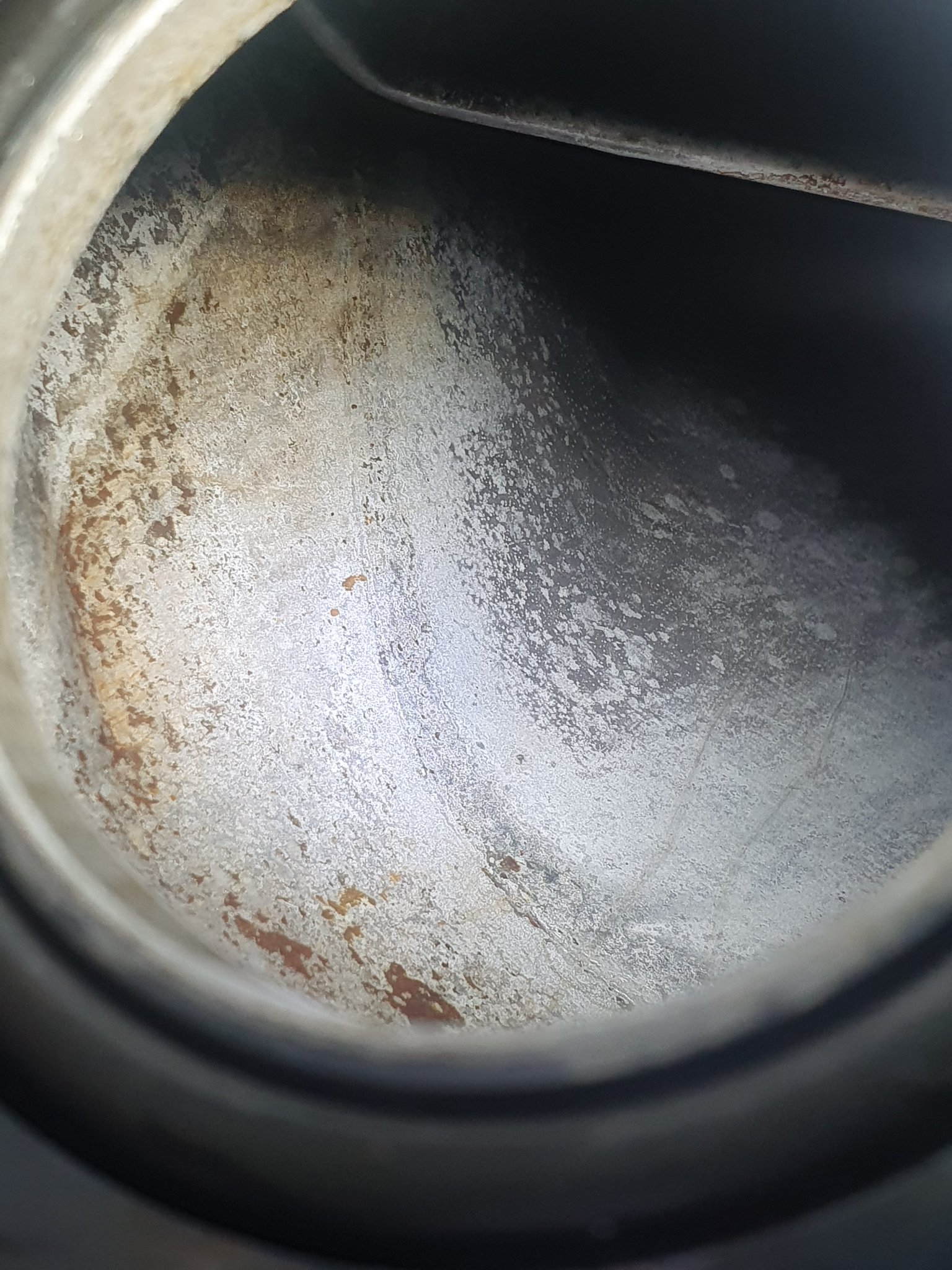

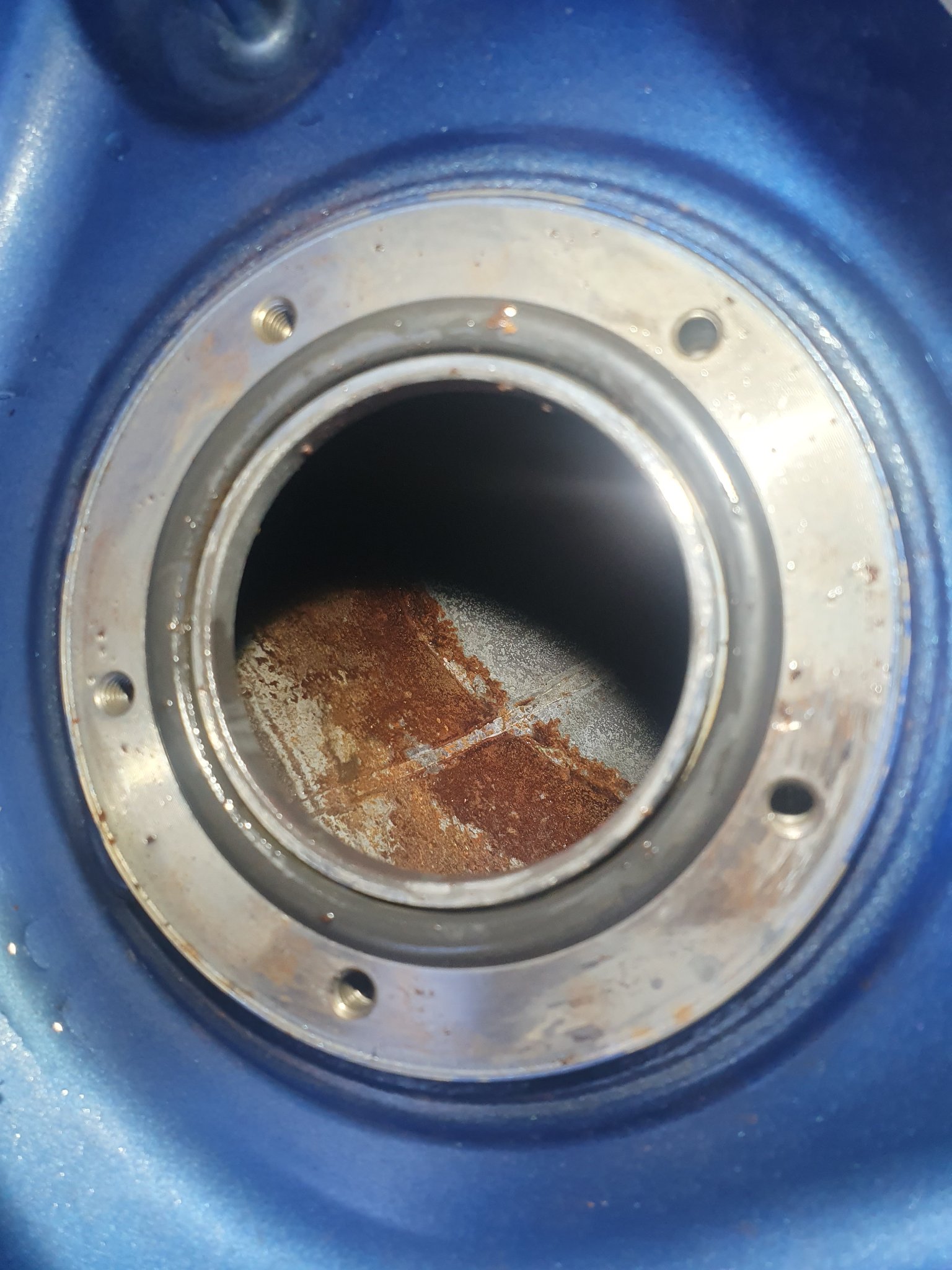

Für die Entrostung hatte ich mir bereits Anfang letzten Jahres den Entroster und die Emulsion von Rostio gekauft - ein Wohnungskauf und die Komplettsanierung der Wohnung kam mir jedoch dazwischen, sodass ich mich erst gestern an die Entrostung heranwagen konnte.
Eine große Herausforderung war tatsächlich, die Mengen an Wasser/Entroster/Restbenzin/Rost aufzufangen. Am Ende habe ich schätzungsweise 40-50Liter in extra gekauften Kanistern und Baustelleneimern aufgefangen. Jetzt muss ich schauen, wie/wo ich es entsorgen kann.
Das Ergebnis finde ich ehrlich gesagt garnicht mal schlecht (leider habe ich kein Vorher-Bild gemacht). Ich musste allerdings etwas nachhelfen und nach dem Entroster den Rost noch bisschen mechanisch abkratzen, bevor ich ihn rausspülen konnte.
