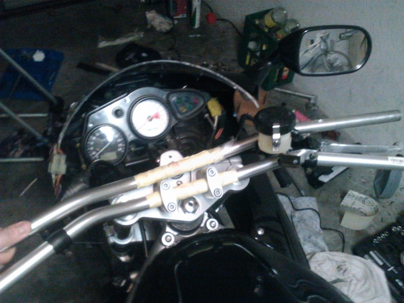

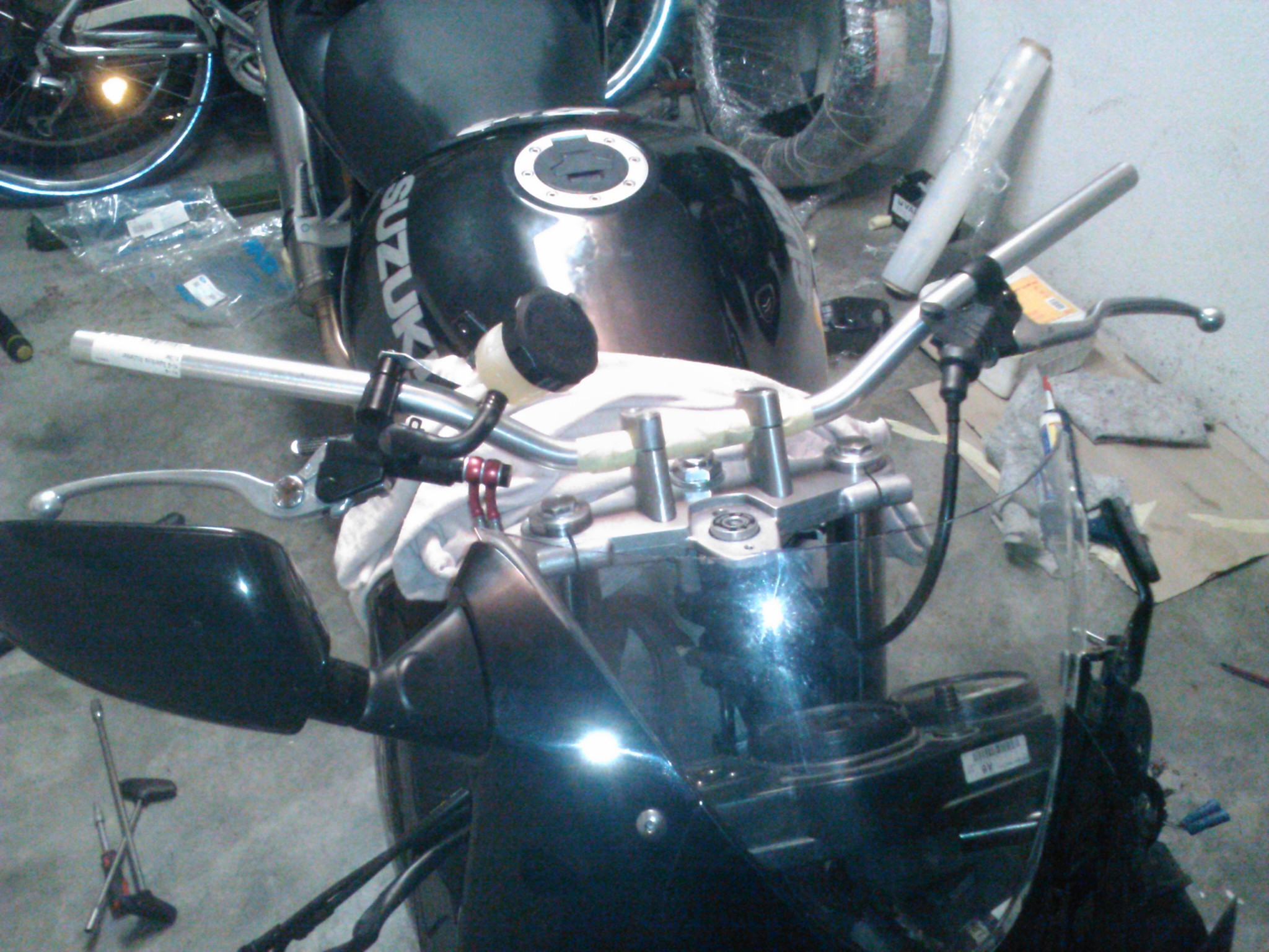

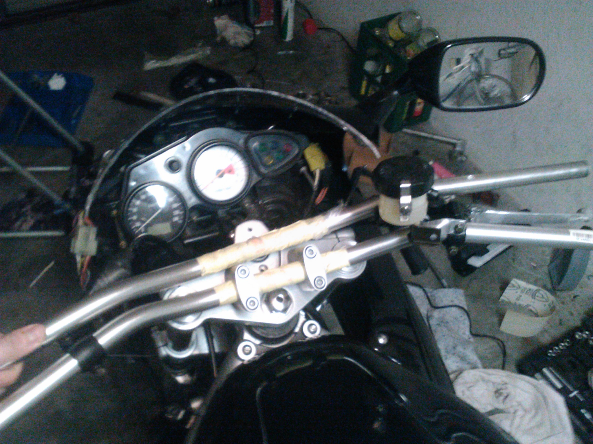

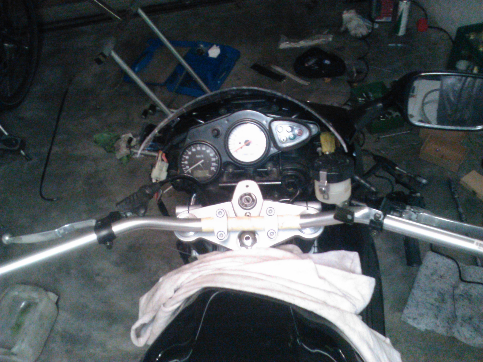

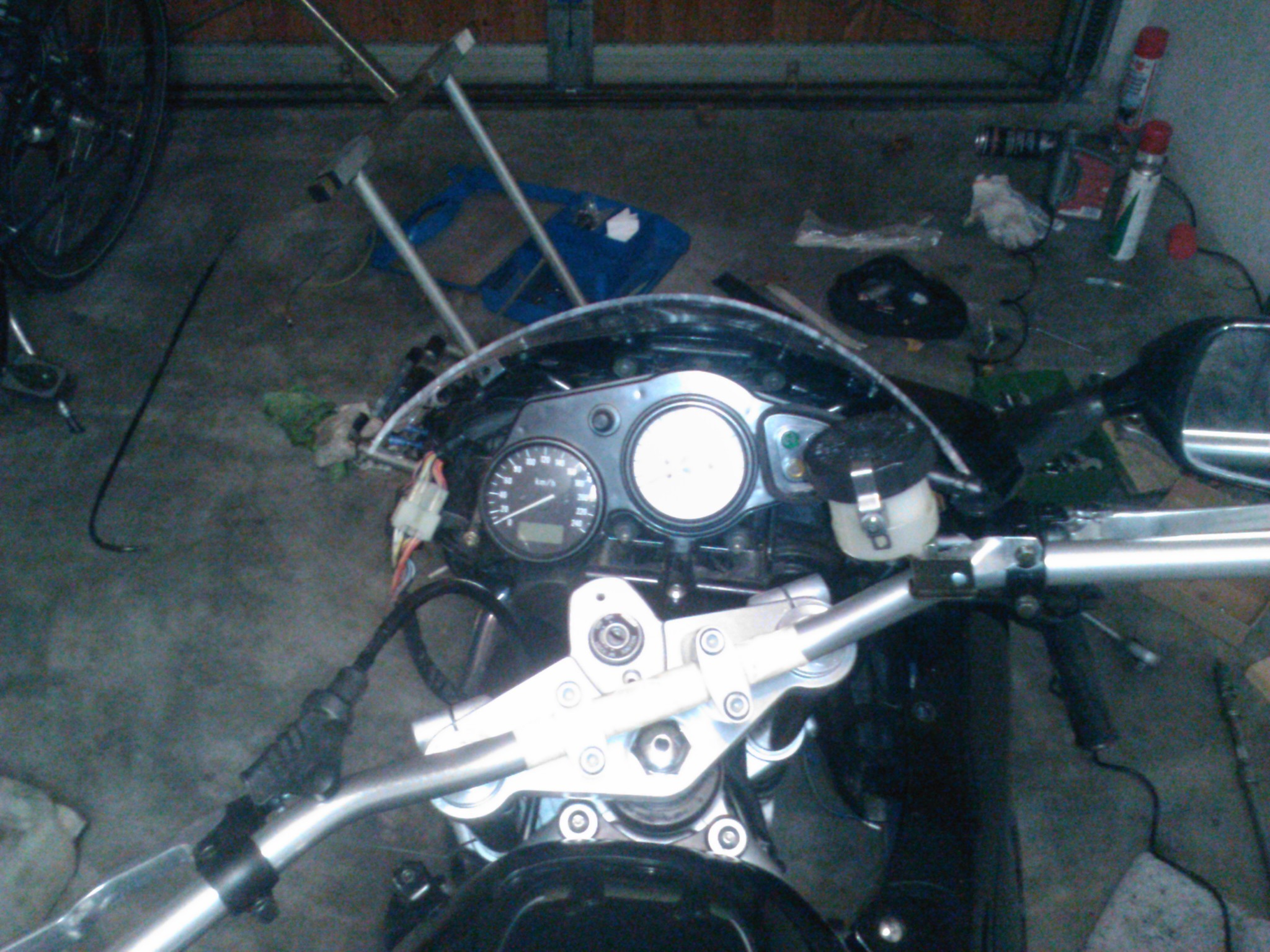

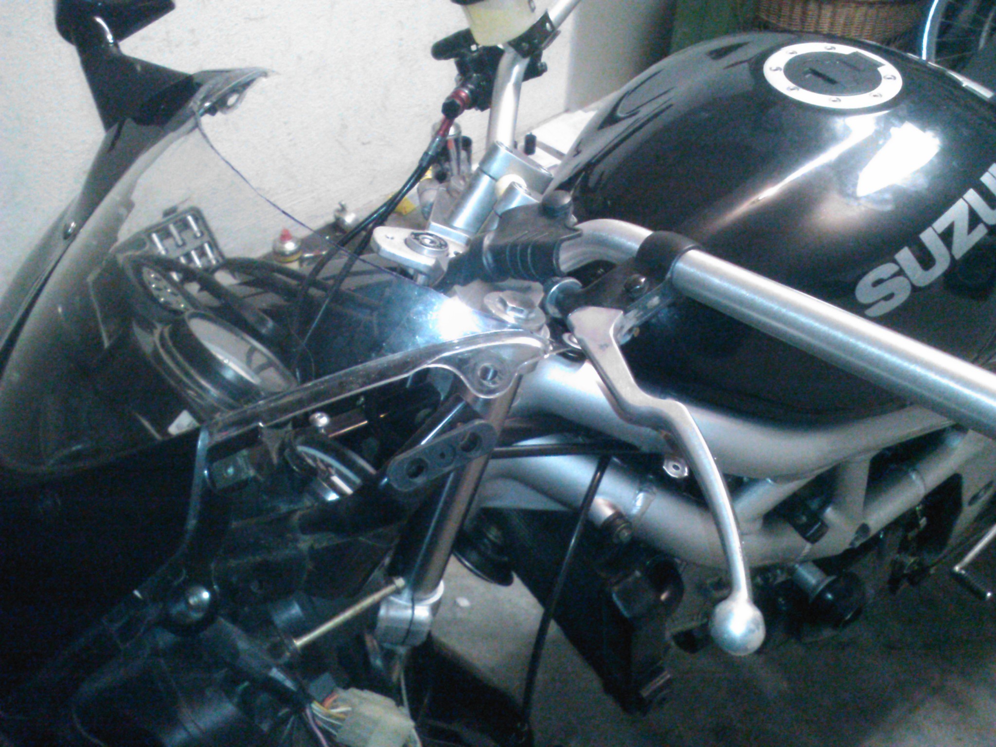

hab vorhin mal bilder gemacht
oben: der maximal mögliche linkseinschlag
mitte: normalstellung
unten: normal von vorne (Lenker ist normal gedreht, nicht irgendwie nach oben)
Zuletzt geändert von JohnnyCash am 13.12.2011 21:14, insgesamt 1-mal geändert.

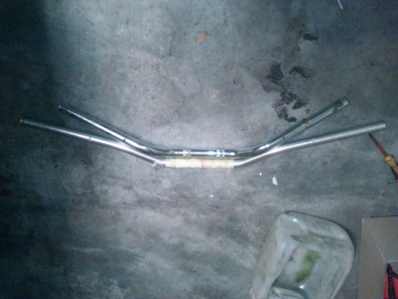

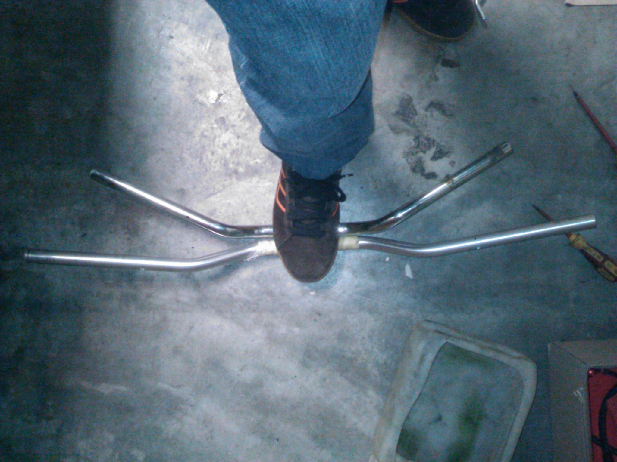

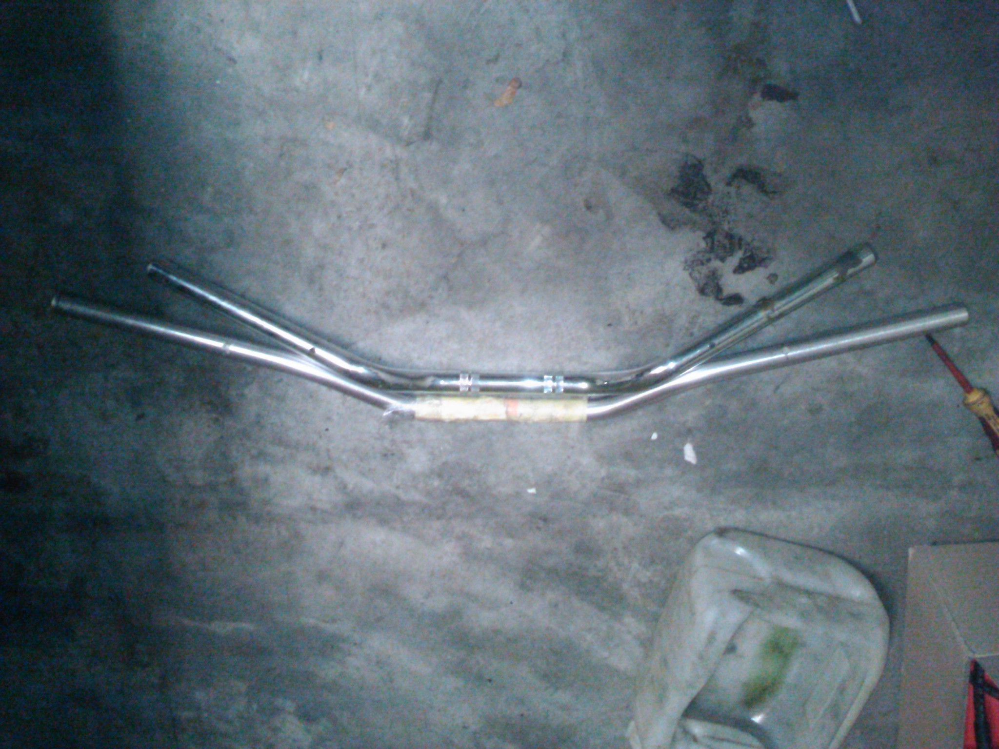

noch mehr....
erstes Bild: unten der breiteste und flachste Lenker, eigentlich mein Favorit
darüber der originallenker der Kante
der auf den Bildern montierte Lenker ist ein Zwischending zwischen den beiden
unten: rechtseinschlag, an der Kupplungsarmatur sollte es fast passen
Zuletzt geändert von JohnnyCash am 13.12.2011 21:24, insgesamt 1-mal geändert.

und last but not least
hier ungefähr beide Lenker in Position
