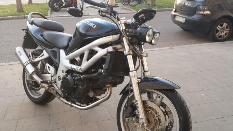

Servius ich wollte meine knubbel bj 99 umbauen und zwar von s auf n und suche Anregungen wie und was man da am besten vorne als Lichtanlage und als tachoeinheit nehmen kann und vielleicht nen link zu dem entsprechendem teil Gruß Jyimmi.

Ja dann muss ich mal schauen habe im Internet auch schon öfters geschaut aber so wie meine knubbel aus schaut gefällt sie mir nicht ganz. Wie kann man den hier ein Bild rein setzten also das Format ändern .

Naja, Tacho kannste einen Koso nehmen. Es sei denn, du willst einen mit Chrom-Bechern
Und Scheinwerfer kannst du eigentlich nach Geschmack nehmen. Hauptsache er ist für die Straße zugelassen.
Kannst dich ja mal durch die Ownerliste durchklicken
Da gibt es einige Anregungen...

So habe mir jetzt mal nen koso tacho gekauft und nun muss ich mal schauen wie es mit dem anschließen ausschaut und das richtige anschließen wegen dem Licht
Und ich denke mal das ich noch die kabel alle kürzen muss hat da jemand nen Tipp wie es am schnellsten geht ?

Besorg dir den Kabelbaum der N. Ich hab damals ca 1,5m Kabel raus geschnitten und es war immernoch zu lang.
Hab dann nach einem Jahr den der N verbaut und bin seit dem glücklich damit.

okay danke dir für den guten Tipp passt der N Kabelbaum exakt mit den Steckern von der S überein? und bei mir habe ich nen Superbike lenker drauf das ist jetzt die frage ob der N Kabelbaum auch bei diesem Lenker Passt
Jyimmi
Re: umbau meiner knubbel ;)
und der Tacho der sich an dem Lenker jetzt befindet kommt ab da kommt der Koso Tacho dran

Ich habe den Umbau zweimal durchgezogen. Einmal mit koso db 01r und mit T&T tacho. Ich habe den s Kabelbaum gekürzt. Als Lampe habe ich die Mt 03verbaut.
Beim jetzigen Tacho funktioniert der DZM nicht 100%ig. Der springt immer. Da ist eine Lösung noch nicht in Sicht ...(jemand einen Plan?)

Die Schaltung im folgenden Link sollte da weiterhelfen. Bei meinem Koso RX-N2 funktioniert es ohne Filter auch nicht.
--> http://www.svrider.de/Forum/viewtopic.p ... 5#p9459946
