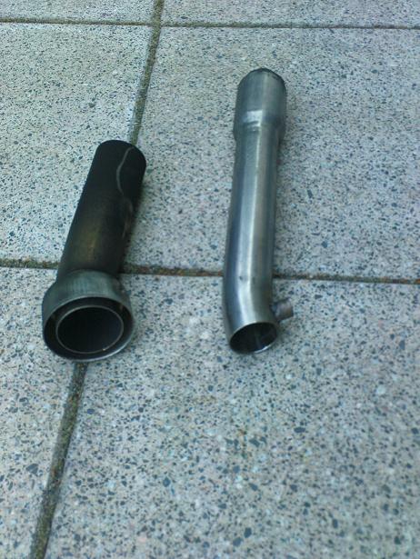

Kann man so nicht sagen. Mach ein Bild dann sag ich es dir. Es Gibt Mindestens 2 Verschiedene
Re: Knubbel: Leo-Vince db-killer Nr?
Beitrag von Dieter » 22.08.2015 9:04
Es gibt Mindestens zwei.
2015-08-22 00.02.21.png (47.74 KiB) 3947 mal betrachtet
Der linke im Bild hat so ne gebogene schnute. Der rechte so nen knick in der schnute.
In den gebogenen kommt der dildo. In den anderen der andere.
also über Kreuz. Der linke in den rechten und umgekehrt.
desweiteren gab es ganz früh noch andere Leo auspuffankagen. Da heute alles gebraucht angeboten wird ist es besser wenn du ein Bild von deinem machst.
http://www.svrider.de/Forum/viewtopic.p ... #p10011311
mir ist gerade eingefallen das ich das dort alles schon mal bebildert beschrieben hatte... werde alt...

Eine Nr. ist auf dem dB-Killer nicht vorhanden, zumindest nicht bei dem Dildo-Killer für die 1000er.
Beitrag von Dieter » 22.08.2015 20:11
sorpe hat geschrieben:
archycross hat geschrieben:...welcher db-killer ist im Leo-Vince drin? Nr.?
Bei ebay und Co. werden die unter "Eater No. XX" und Eater No. YY" angeboten, denke das meint er...

in deinen Topf gehört der rechte nicht der linke db-Killer rein. In deinem Topf ist keiner der beiden verbaut, m.E. ist da nur irgendein Rohr drin und die Lochscheibe die da zu sehen, musst du entfernen, da die SV damit zwar leiser aber nicht sauber läuft ....

Der eater bei dir ist der Falsche, bei dir muss der "Dildo" rein:
http://www.svrider.de/Forum/viewtopic.p ... p=10011311
hatte ich dort beschrieben.
Denke bei dir hat jemand den falschen mit Gewalt reingedengelt (der eater ist zylindrisch und die Schnute gebogen, deshalb geht das nur mit Gewalt), deshalb bekommst du den auch jetzt nicht heraus.
Wenn er raus ist guck mal ob in dem Innenrohr die beschriebenen "Nasen" drin sind, das ist das klare Indiz für den Dildo. Raus bekommst du den wenn du von der Gegenseite irgend was langes (Besenstil) da gegen den eater setzt und den dann mit dem Hammer rausklopfst...
