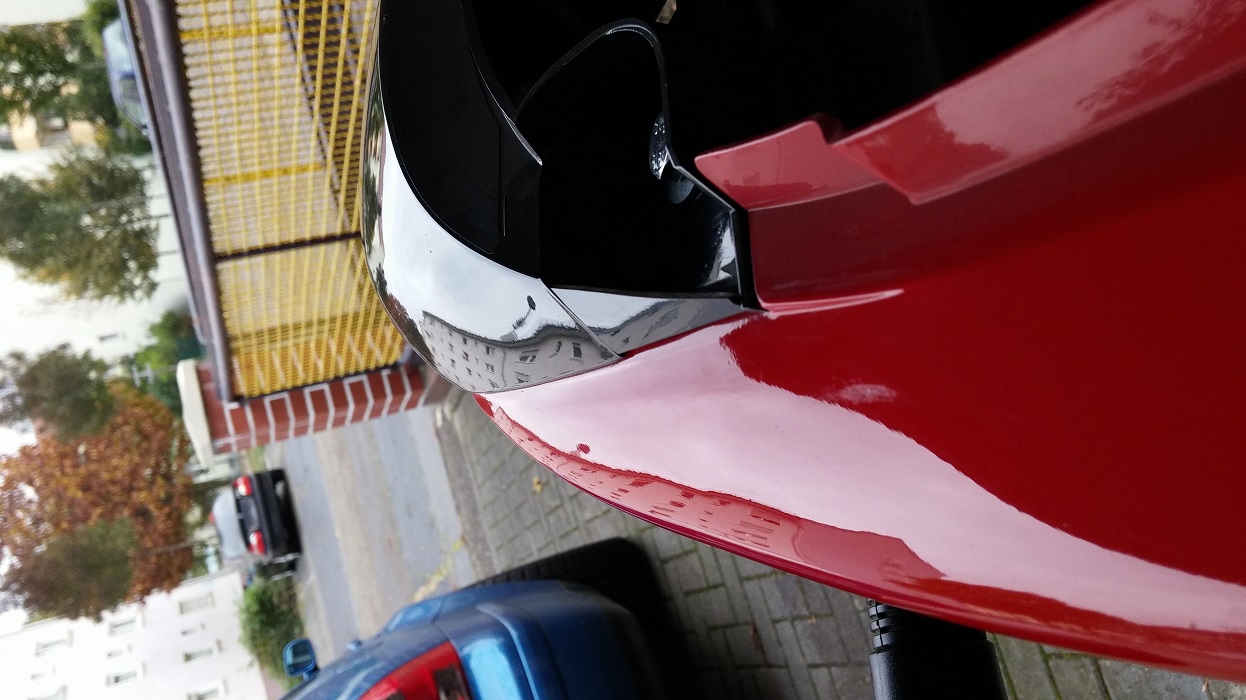

Sorry, dass ich auch erst jetzt mal hier wieder zu Wort komme. Hab allerdings noch ne Schwalbe gekauft und bin da ständig am rumfriemeln und schau dann selten hier vorbei.
Habe, wie ihr seht, Bilder eingefügt.
Ich habe zum einen erstmal die Höhe mit Unterlegscheiben ausgetestet, denn das linke Seitenteil hätte sich immer etwas weggebogen wenn ich die Schraube angezogen habe. Also Unterlegscheibe drunter und es biegt sich nicht mehr weg.
Dann habe ich die Teile zurechtgefeilt bis sie super drinsaßen und eventuell noch die Bohrung nachgefeilt um sie etwas vor- oder zurückbewegen zu können.
Denke, dass das Ergebnis ganz ok ist.
