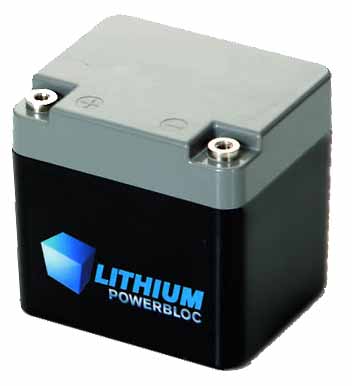

Das Thema Selbstbau habe ich nun verworfen, da ich gerade auf der Motorradmesse in Dortmund einen Lithium-Akku gekauft habe.sorpe hat geschrieben:Ich bin gerade in den Vorbereitungen für den Selbstbau eines Akkus mit diesen A123 Zellen.
Werde berichten wenn alles fertig ist.
Es handelt sich um den Lithium POWERBLOC-S 12V / 5,5 Ah - 99 x 82 x 95mm.
Den Akku gab es dort zum günstigen Messepreis von 110 €.
Der große Vorteil liegt dabei, dass eine Ladung auch über ein ganz normales Bleibatterie-Ladegerät möglich ist.
Das ist bei vielen günstigeren Akkus ähnlicher Bauartbezeichnung ("Lithium") nicht möglich.
Wichtig ist vielleicht noch, dass man darauf achten muss den Akku nicht tiefzuentladen!
Dies kann bei längerer Standzeit des Motorrades z. B. durch einen unnormal hohen Ruhestrom der Fall sein.
Der zulässige Ruhestrom (Batterie-Leckstrom) muss lt. Werkstatthandbuch (SV 1000) unter 3 mA betragen!
Im Zweifelsfall sollte daher der Ruhestrom gemessen werden um eine ungewollte Entladung auszuschließen.
