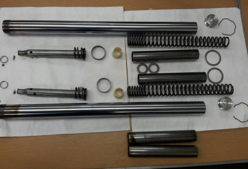

Kleiner Tipp :D
Die Vorspannhülsen einer Kawa ER6 sind 10mm länger.

Fellizxr hat geschrieben:
Kleiner Tipp :D
Ja,
Und die Gabelfedern der ZR7 sind länger und etwas Straffer als die SV-Federn und lassen in ihrer Federkraft nicht so schnell nach
wie billige Nachrüstfedern wie etwa "Polo Hi-Q"
