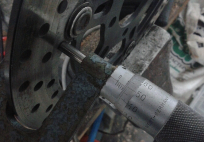

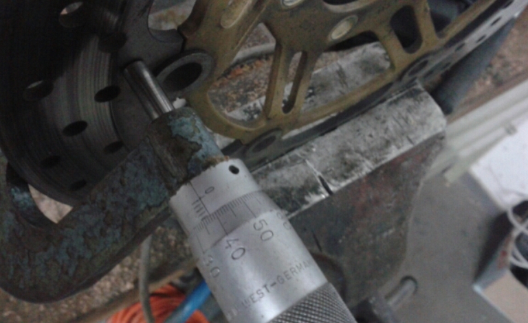

Babalu hat geschrieben:... Ich glaube kaum, dass Suzuki extra für die SV650 andere Werte vorgibt...
Da brauchst du nichts glauben. Ich fahre das teil seit 1999. Die hat ab werk 4,5mm. Kante auch 4,5mm gerade gemessen
Kante
2016-01-26 20.19.01.jpg (190.19 KiB) 2427 mal betrachtet
Knubbel
2016-01-26 20.20.58.jpg (228.63 KiB) 2427 mal betrachtet
immer im geschliffenen Bereich gemessen. Wo noch nie Belag war. Knubbel sogar nur 4.38mm ( und ja, die messschraube ist ordentlich genullt und mit der Gefühlsratsche angezogen

Das Verschleißmaß von 4mm steht sogar auf der Scheibe drauf. 8)

Ich habe nur innen gemessen um die dicke des neuzustand zu beschreiben weil manche der Meinung sind das die 5mm hatten. Was ich damit widerlegt hab.
4.07 ist ja noch für ca. 10 tkm gut. Die letzten hab ich unbeabsichtigt bis 3.7 mm gefahren
