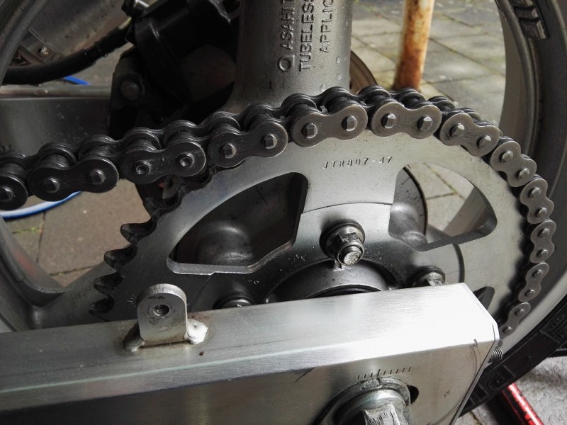

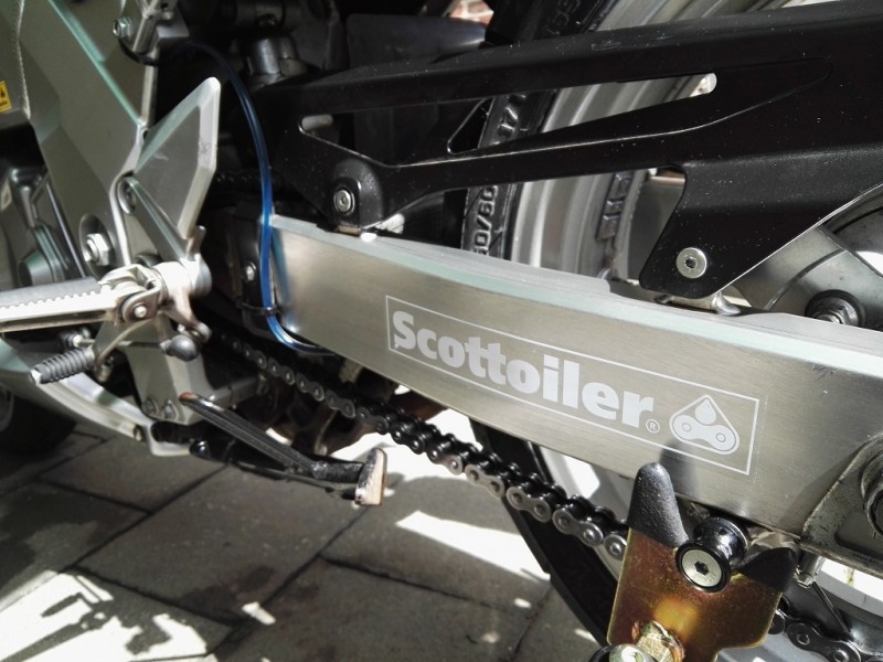

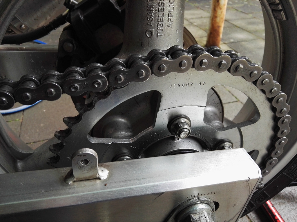

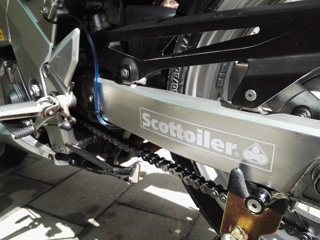

Ich hab heute meiner Kante ( 2005 )neue Reifen, und dabei auch gleich ein Ketten Kit gesponsort :D
Vorne wie gehabt 15 Z, hinten jetzt 47 Z (orginal 44) Kette 110 Glieder (Orginal 108) !
Und noch nen Scotti selber verbastelt .
Passt wie A... auf Eimer :lol:
!!!!!! ICH BIN TOTAL BEGEISTERT !!!!!!!
Dreht etwas höher, aber dafür ein Anzug, damit habe ich nicht gerechnet.... wegen 3 Zähnen!! Woowww
