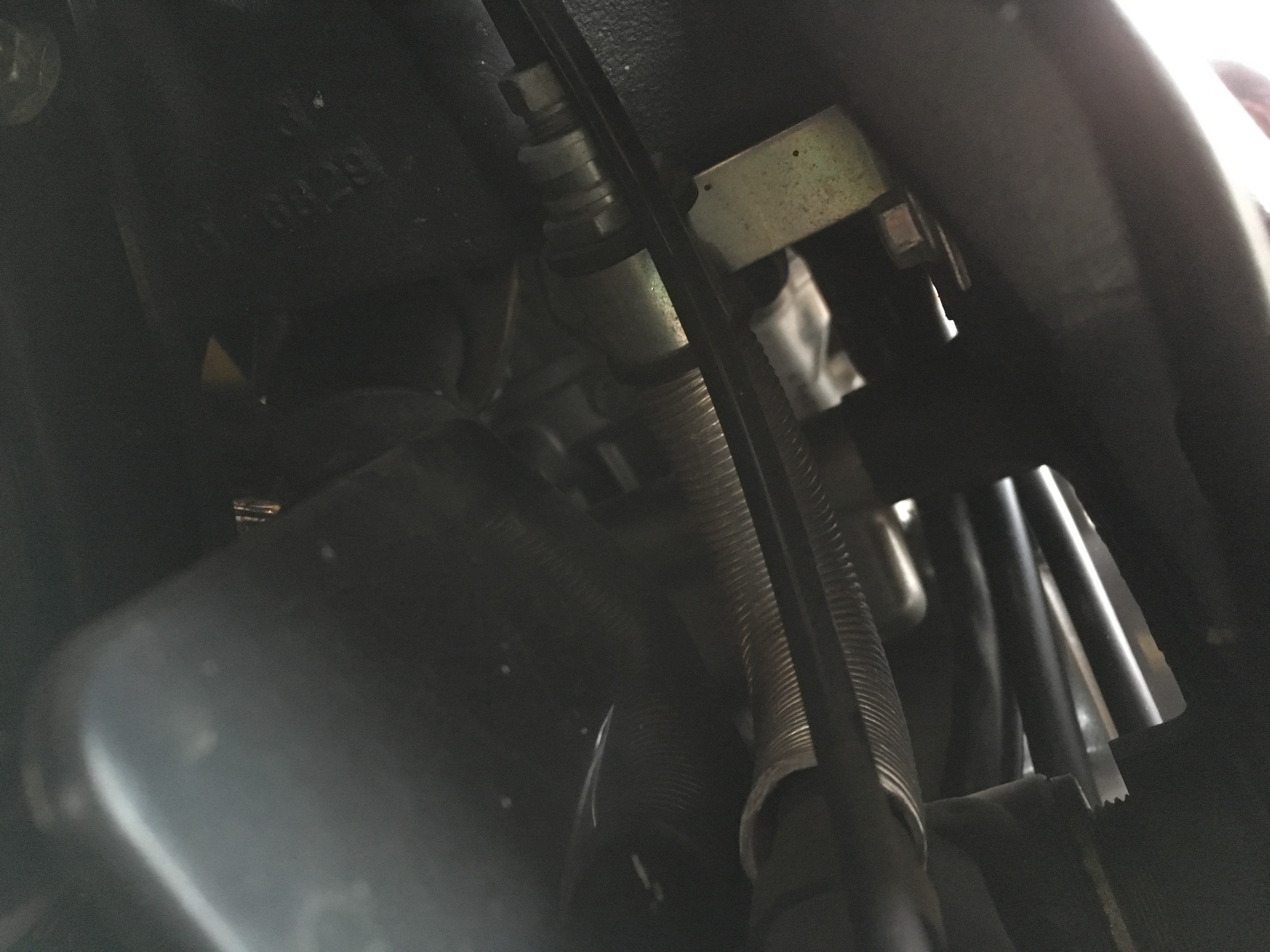

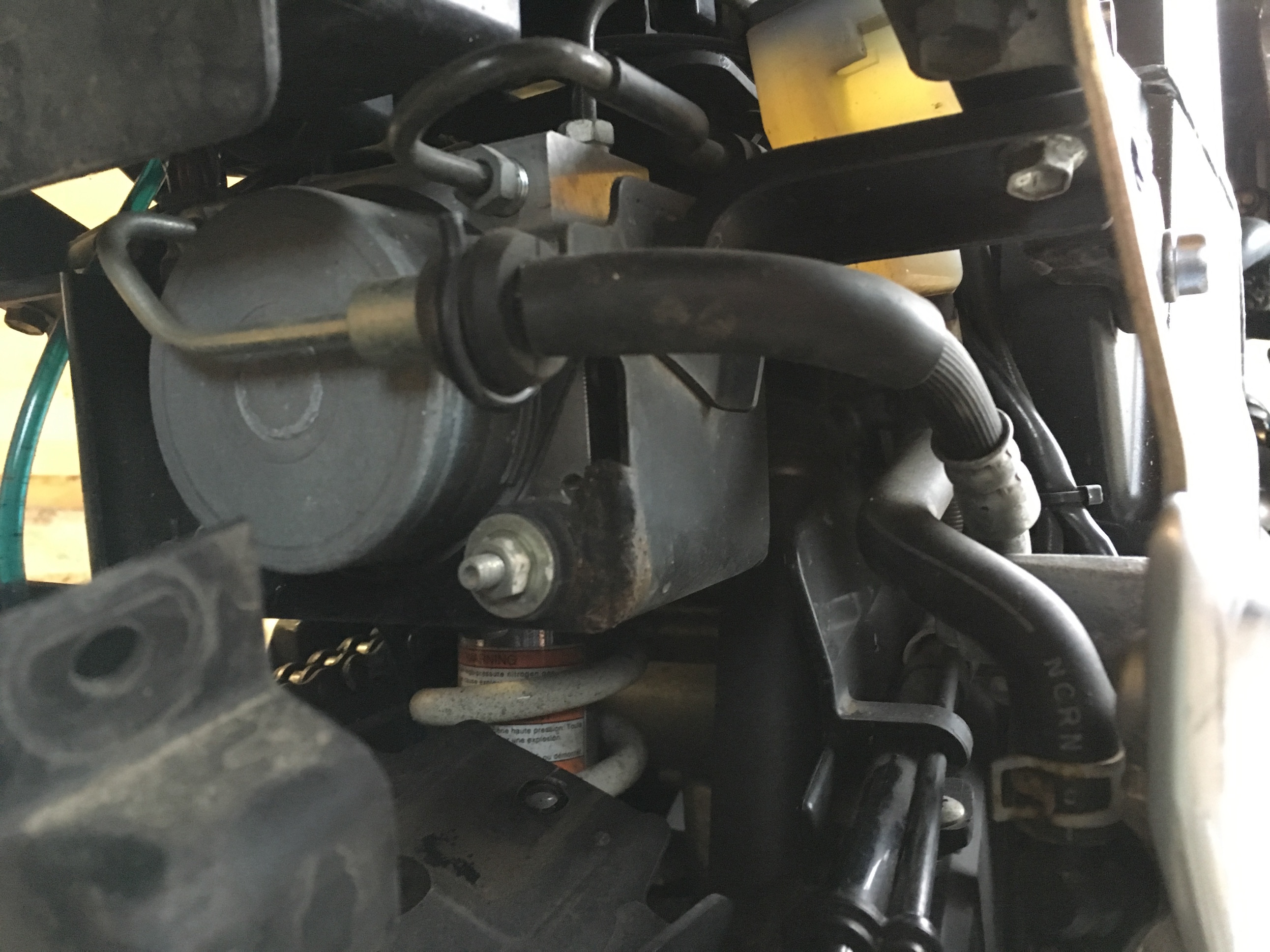

Das kurze Stück vom Bremszylinder an der Fussbremse zum ABS-Modul lässt sich ja nicht von der festen Leitung trennen. Muss ich das also komplett ersetzten? Haben das die Anbieter von Stahlfelxleitungen auf dem Zettel?
Kommt man an die Verschraubung zwischen festem und flexiblem Schlauch (Bremssattelleitung-ABS-Modul) ran? Die liegt ganz ungünstig direkt hinter dem Rahmen. Oder muss ich da auch erst mal die feste Leitung vom ABS-Modul trennen?
Auf den Bilder kann man das kurze Stück Leitung der Hintren Bremse sehen und die versteckte Verschraubung der langen Bremsleitung vom Bremssattel weg.

Die hintere Leitung wird komplett bis zur ABS-BOX ersetzt. Wir haben Leitungen nachgemessen und ich hab einen Satz für die N bestellt, da ich einen LSL SBK Lenker verbaut habe.
