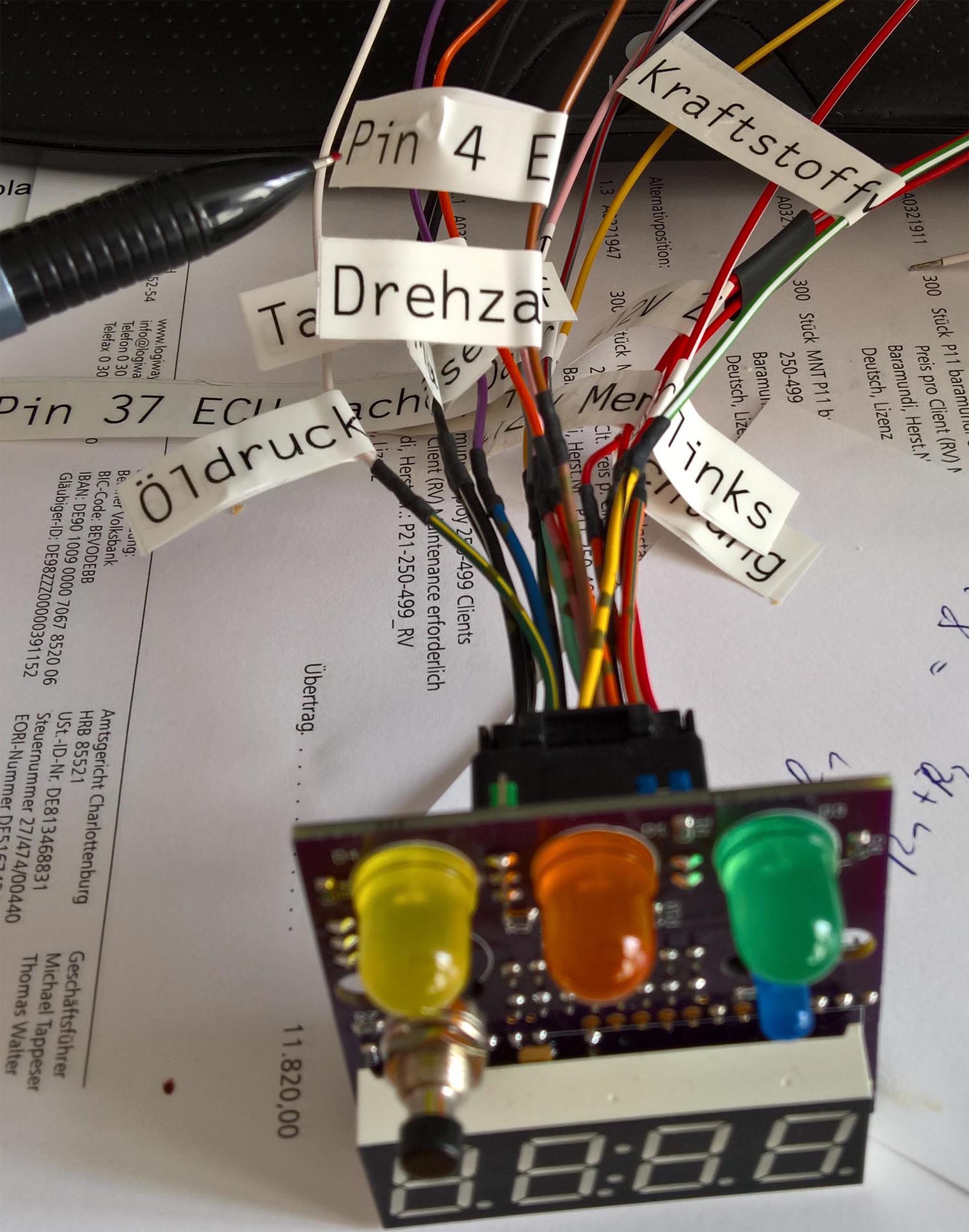

Ohne Oszi wird das kaum was werden. Das Drehzahlmessersignal kommt aus der ECU. Ich habe es noch nicht mit einem Oszi untersucht. Aber die Drehzahlmesser lassen sich mit TTL-Pegel ansteuern. Was aber noch nichts über den tatsächlichen Pegel der ECU aussagt.
Wie auf dem Bild zu sehen. Pin 4 des Tachos geht an Pin 4 der ECU. Ich würde die Tage das ja mal messen. Ist aber ein reines Zeitproblem.
Das RC-Glied ist natürlich keine Pflicht, sondern eine von anderen Usern empfohlene Hilfsmaßnahme.
Das die Diode nicht funktioniert zeigt meiner Meinung nach, dass jetzt Triggerwerte nicht mehr erreicht werden. Auch wieder ein Zeichen für Fehlanpassung. Demnach erscheint es ziemlich aussichtsreich, wenn Du mal eine Schaltstufe dazwischen setzt.
Ganz sinnvoll erscheint mir folgende Methode klick zur Info
Einfach aufzubauen. Funktioniert auch mit 12 Volt. An Stelle des Potis vorn dann einfach einen Längswiderstand rein. Die LEDs zeigen Dir dann ob der Trigger arbeitet. Wenn Motor läuft sollten die LEDs munter schnell blinken.

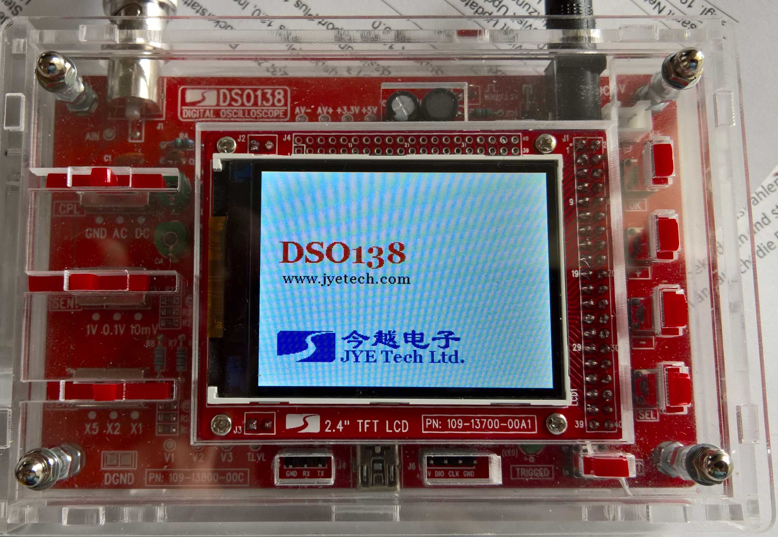

Und das Thema Oszi. Ich habe mir das Teil direkt in China gekauft, eben für die Garage. Das in China angebotene Gehäuse macht allerdings mehr Sinn. Es ist rundherum geschlossen.
Um mal schnell zu schauen, wie ein Signal aussieht ist es gut. Für Auswertewecke ist es aber nachteilig, dass es keine Speichermöglichkeit hat. Zu Deiner Rechnung musst Du noch das 9 Volt Netzteil hinzufügen. :wink:

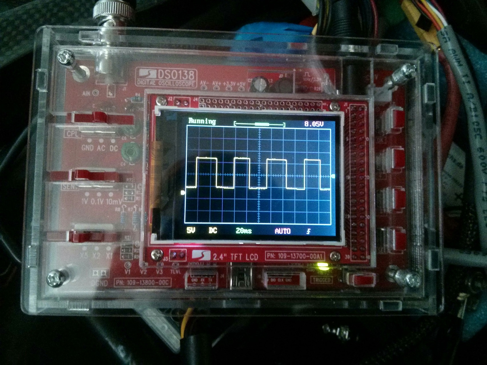

und hier mit Rechtecksignal
Die unsauberen x-Achsen sind der doch einfachen Technik des Oszi geschuldet. Selbst bei Kurzschluss des Eingangssignals ist die Nulllinie nicht sauber. Das muss man einfach nur wissen und kann es bei der Bewertung dann außen vor lassen.

Zum Oszi: mit der ok-Taste sollte sich aber eine Momentaufnahme anfertigen lassen und das sogar mit div. Messwerten, so auch die Spitzenspannung. Ich habe das Teil erst einmal ohne Gehäuse gekauft denn da mache ich mir später Gedanken, als Stromversorgung fliegt bei mir noch ne Li-ion-Lösung bislang ungenutzt herum, die kommt dann da mit rein.

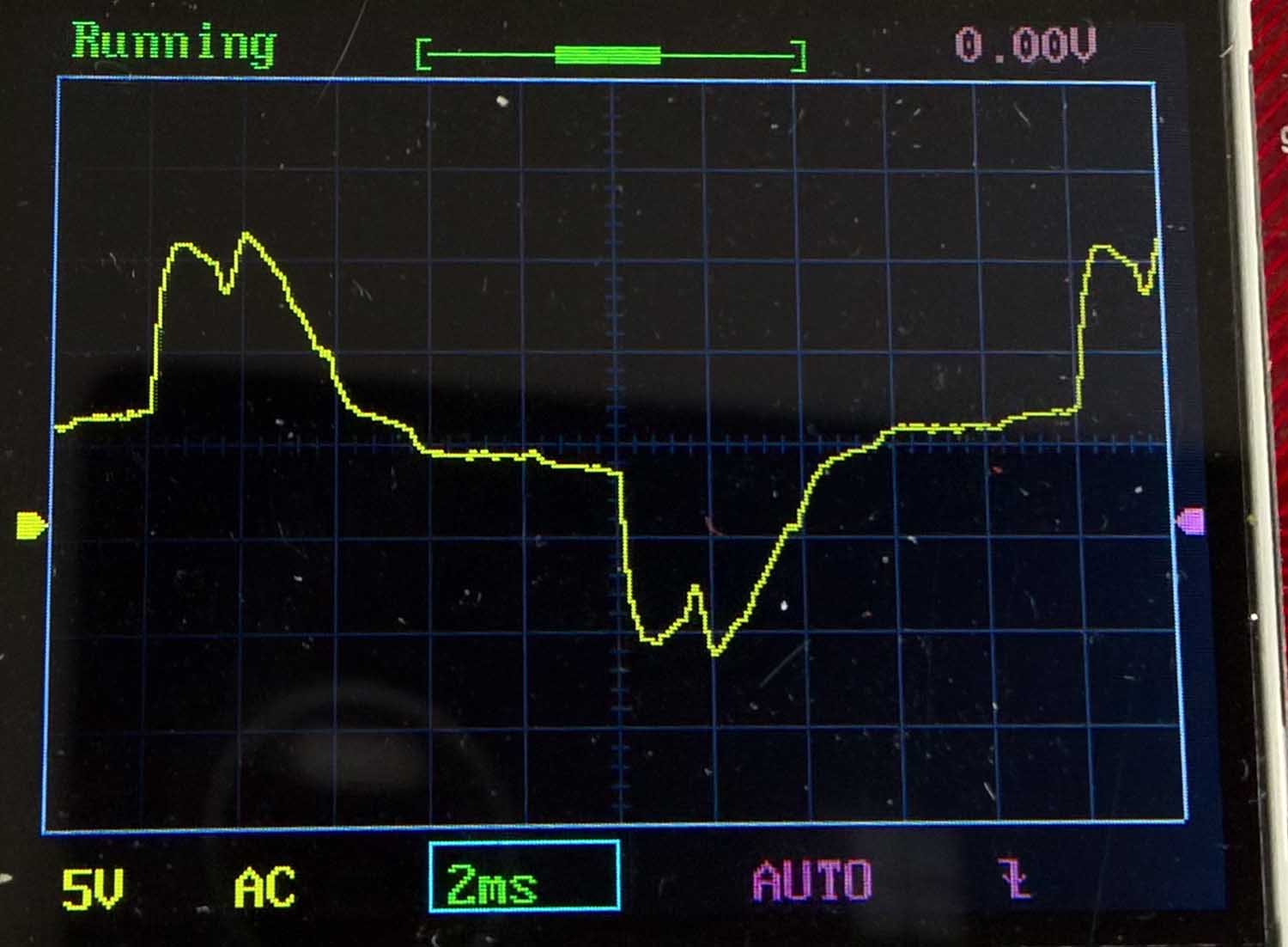

Mein Oszi ist nun endlich fertig.
Habe es heute mal im Leerlauf reingehängt, sieht dann so aus
Kann man damit schon etwas anfangen?
Welche Einstellungen soll ich einstellen ?

Das sieht doch schon mal sehr gut aus. Aber - an welchen Punkten hast Du die Messung abgenommen? Das ist sehr wichtig. :wink:
Brandenburg
mein Youtube Kanal
Biedi
Beiträge: 784
Registriert: 14.06.2009 17:00
Wohnort: Karlsruhe
Re: Drehzahlmesser Problem
Beitrag von Biedi » 07.07.2016 18:57
Einmal auf Masse direkt an der Batterie und einmal am Signal für den Tacho.
Ati
Beiträge: 3941
Registriert: 29.06.2008 15:16
Wohnort: siehe Webseite
Beitrag von Ati » 08.07.2016 15:50
ok. Also wenn die Auflösung auf 5 Volt steht, dann bedeutet das je Kästchen in Y-Richtung 5 Volt Spannungsanstieg. Im Bild sind es zwei Kästchen + ca. 1/3 Kästchen - ergo rund 13 Volt Rechtecksignal.
Der nächste Schritt wäre prüfen, wie der Eingang Deines Lambdacontrollers arbeitet. Gibt es dafür irgend etwas als Hinweis oder eine Schaltplan oder einen Anschaltplan oder oder...? Hersteller Fabrikat?
Wenn der Eingang nämlich bestimmte Werte erfordert, also hineinfließenden oder herausfließenden Strom oder rein Spannungsgesteuert, dann muss man das so bereit stellen.
