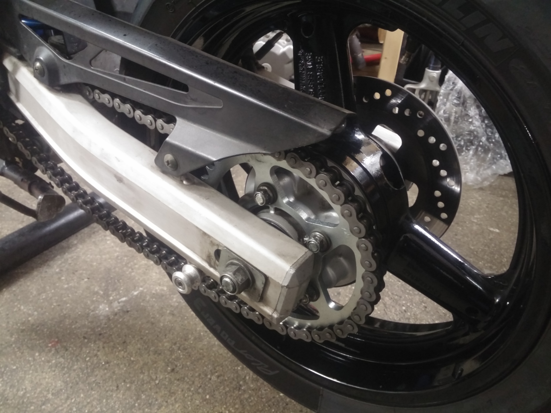

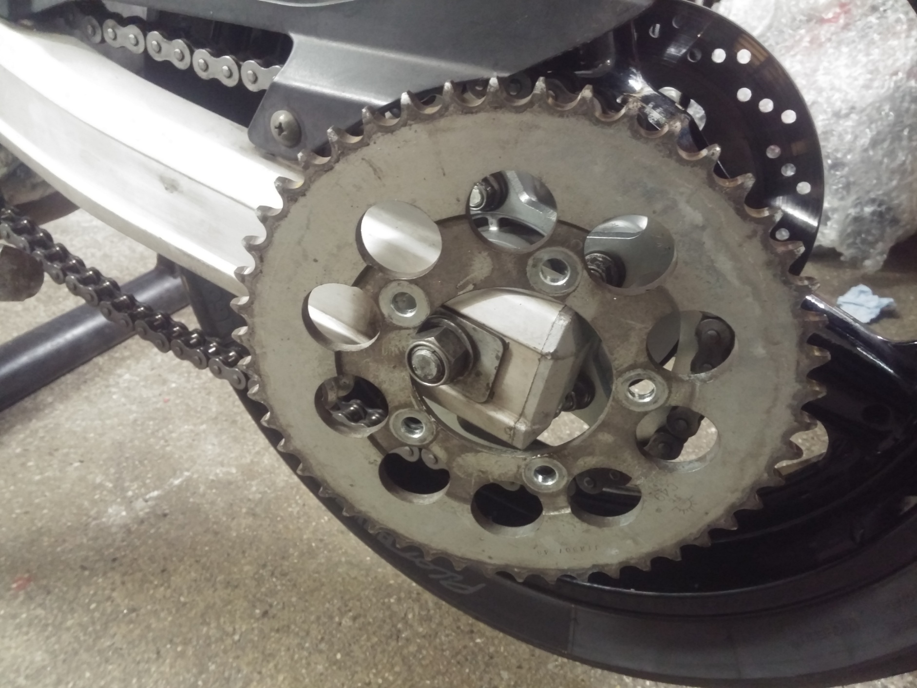

Heute mal das Kettenblatt eingebaut, gefällt mir gut. Zum Vergleich nochmal das 48er Blatt aus Zeiten als sie noch 10 Pferde mehr hatte. Ziemlich klobig.
Kette muss ich noch kürzen, dann wird getestet
Re: Kettenblatt 525 40 oder 39 Zähne Stahl, woher?
