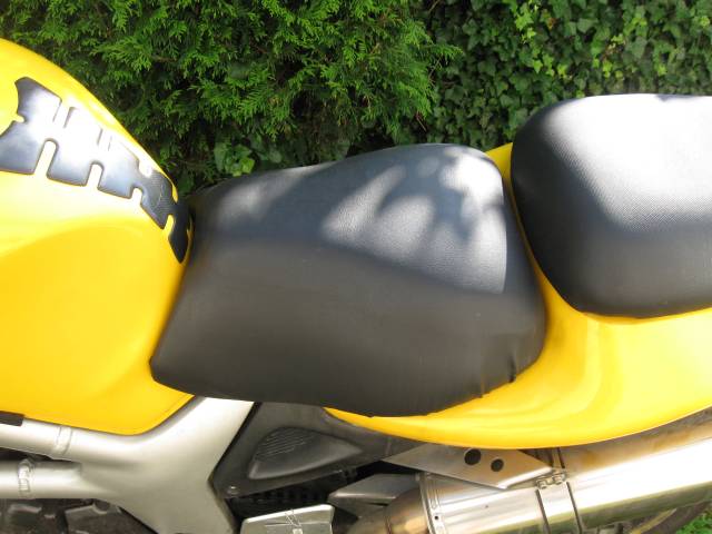

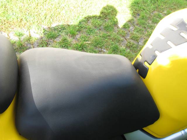

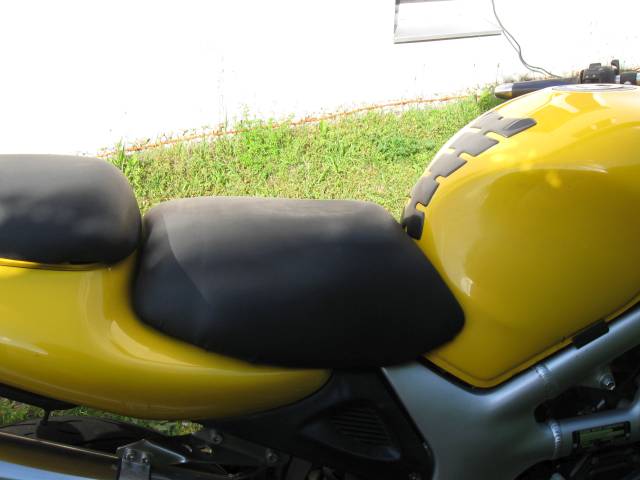

So, hier mal ein paar Bilder:
Ein paar Falten sind drin aber mit etwas Mühe kann man das auch schön machen.

rennbär
Re: Sitzbank aufpolstern
Beitrag von rennbär » 29.06.2016 23:05
Na jut...wenn sich keiner traut, dann sag ich es....das mag funktionieren, aber es sieht scheiße aus. Ich bin zwar auch für form follows function, aber diese Sitzbank sieht schlimm aus.
Jockel
Beiträge: 616
Registriert: 31.01.2013 6:51
Wohnort: 84518 Garching / Alz
Beitrag von Jockel » 30.06.2016 6:37
Mahlzeit!
*grins*
Hast Recht, schön iss was anderes aber form follows function triffts ganz gut.
