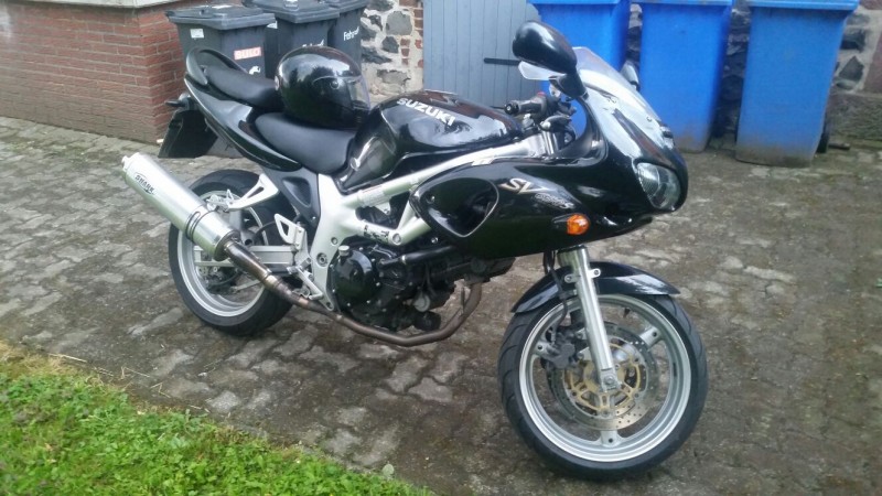

ich schreibe mein ersten Thread. Ich habe mit nun eine SV650S Erstzul. 02.2003 (Knubbel) zugelegt. Und nun zu meiner ersten Frage.

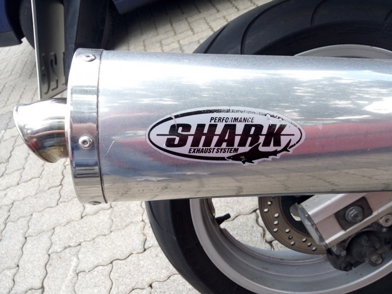

An der Maschine ist eine Sharkanlage verbaut. Da diese mir ein wenig laut/bollerig vorkommt, dachte ich an einen möglichen DB Eater der hierbei fehlt.
Gibt es für diese Anlage ein EB Eater? Hinten ist keine Bohrung für eine Schraube oder Niete zu finden. Evtl. kommt vorne ein Eater rein???
Ich aabe mal ein Bild beigefügt. Vielleicht kann mit jemand sagen welches Modell das ist?

So kurze Info hierzu:
Fechter hat sich hierzu geäußert und meinen:
"bei diesem Auspuff handelt es sich um einen Reflektionsschalldämpfer. Hierfür ist kein
dB-Absorber vorgesehen und kann leider hier auch nicht nachträglich montiert werden."
Dieser Auspuff hat eine E Nummer.
Soll das dann legal sein mit so ein Sound rumzufahren... Ich meine das klingt schon echt dumpf und wenn man in Ortschaften durch dünne Straßen fährt, hallt das echt ordentlich.

Re: Welche Shark-Anlage? Gibt es evtl. DB Eater?
Hab ich auch drauf, die klingen schon nicht schlechthallo_spencer hat geschrieben: "bei diesem Auspuff handelt es sich um einen Reflektionsschalldämpfer. Hierfür ist kein
Ich sag mal ganz klar: jein. Zum einen muss der Schalldämpfer für dein Moped zugelassen sein. Eine E-Nummer allein genügt nicht. Zum anderen dürfen die gesetzlichen Grenzwerte der Lautstärke nicht überschritten werden.hallo_spencer hat geschrieben:Soll das dann legal sein mit so ein Sound rumzufahren...
Sieht aus wie ein Shark Competition DSS. Ich hab so einen für meine Kante. Hinten muss bei mir auch ein DB-Absorber rein, den habe ich auch schon öfters mal verloren.
Wiederholungstäter
- Beiträge: 1531
- Wohnort: 72072 Tübingen
es ist ein normaler Competition, kein DSS, daher auch kein db-Killer zum Entnehmen.
Gruß vom W.
