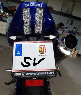

was haste denn für einen Kennzeichenhalter ? Bild ?
bei mir sieht es so aus ( hat sich bis jetzt in 3 jahren niemand beschwert )

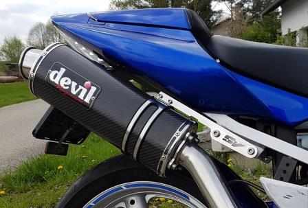

Re: Blinker und der High Up Topf
So halt, somit ist der Blinker fast unter der Heckplaste, mehr geht kaum mehr:

Habe den kurzen Kennzeichenhalter. habe es inzwischen auch hinbekommen! Bild folgt für alle die es interessiert. Bei dir sieht es aber so aus als würde man den rechten Blinker auch nur sehen,wenn man direkt hinter dir fährt?!0Li hat geschrieben:was haste denn für einen Kennzeichenhalter ? Bild ?
Bin aus Südniedersachsen. Habe mir bei HG ein Halteblech gekauft, das ich unten an den Kennzeichenhalter geschraubt habe. Da war auch eine Halterung für die Blinker dran. Dann noch die Blinker Kabel verlängert und alles nach unten gelegt. Isolierkabel und Kabelbinder drum und alles ist fest.Roughneck-Alpha hat geschrieben:Kannst Du technisch zeichnen und koenntest Du Dir
vorstellen, dass ein an den Kennzeichentraeger geschraubtes
Blech Dir weiter hilft?
Aus welcher Gegend bist Du?
raser2 hat geschrieben:An der Oberkante vom Kennzeichen einen Streifen Alu dahinter und alles ist gut.
0Li hat geschrieben:ja so habe ich das auch gemacht. umgebogen 2 löcher rein und festgeschaubt
MaSc73 hat geschrieben:So halt, somit ist der Blinker fast unter der Heckplaste, mehr geht kaum mehr:
Danke für die hilfreichen Kommentare!

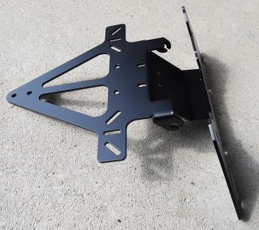

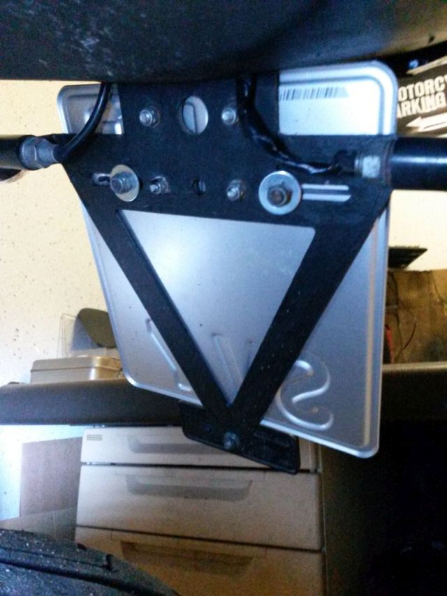

Hallo, bin neu hier und hatte das gleiche Problem! Habe mir auch gedacht eine Halterung kaufen und umbauen. Kam mir aber nichts vor, darum habe ich die Halterung abgekupfert und umgezeichnet. Ist eigentlich gut gelungen.
- aus 3 mm Edelstahl, geschweißt und Lackiert
