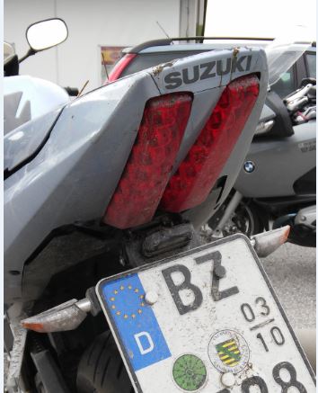

Suche kreative einfache Ideen, wie ich diese Spalte optisch wegbekomme!
Eventuell wäre auch die Montage eines neuen Kennzeichenhalters möglich, da
der aktuelle schon innen Bruchstellen aufweißt. Was ist zu empfehlen?
Nach Angaben des Vorbesitzers ist das eine original Heckunterverkleidung.
(Würde ja auch von der Theorie her zu dem grossen original Plastik Kennzeichenhalter passen.)
Grüsse Michael
Spalte der original HUV.

Hab das gleiche Problem.
Schließe mich mal deiner Suche an

solidux hat geschrieben:Eventuell wäre auch die Montage eines neuen Kennzeichenhalters möglich, da
Dann würde ich den KZH auf jeden Fall tauschen!
Ich habe einen KZH von ABM, der teilweise der Form des originalen folgt und somit der Spalt nicht mehr so sichtbar ist. Zudem habe ich den Spalt von innen mit Schaumgummi ausgekleidet und so Wasserdicht und auch optisch dicht bekommen.
