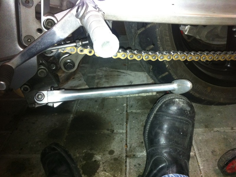

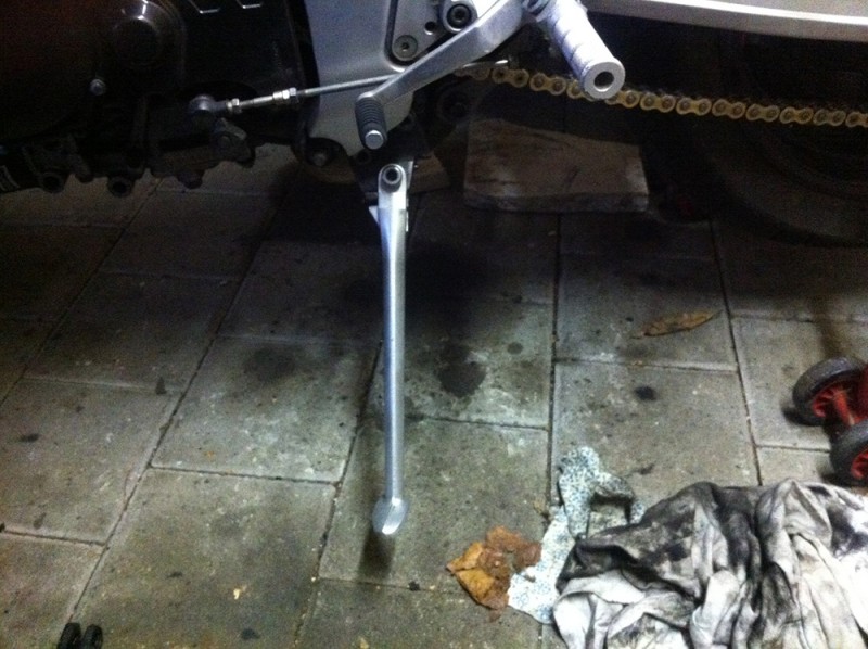

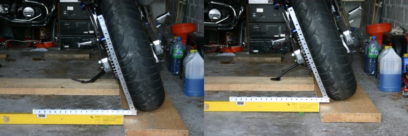

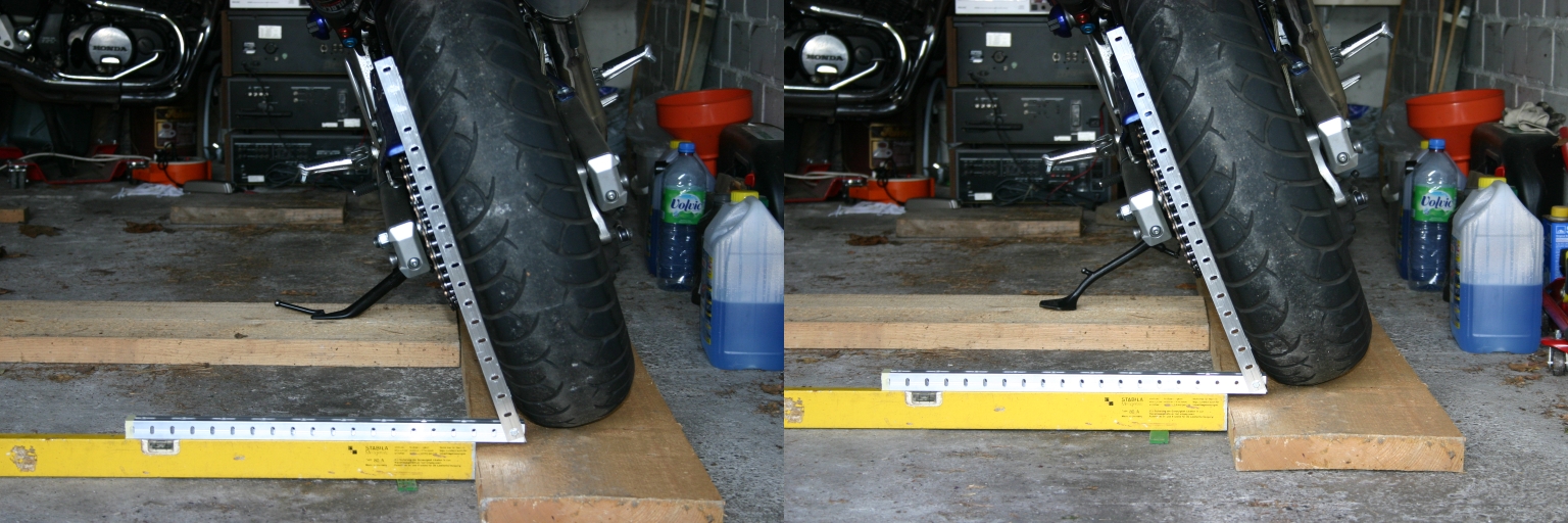

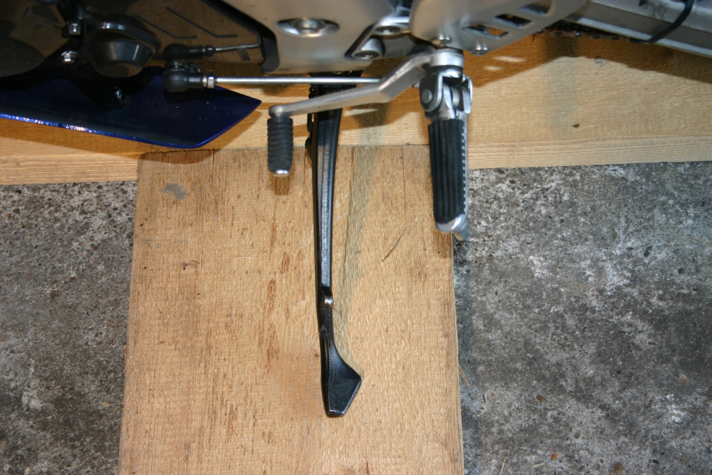

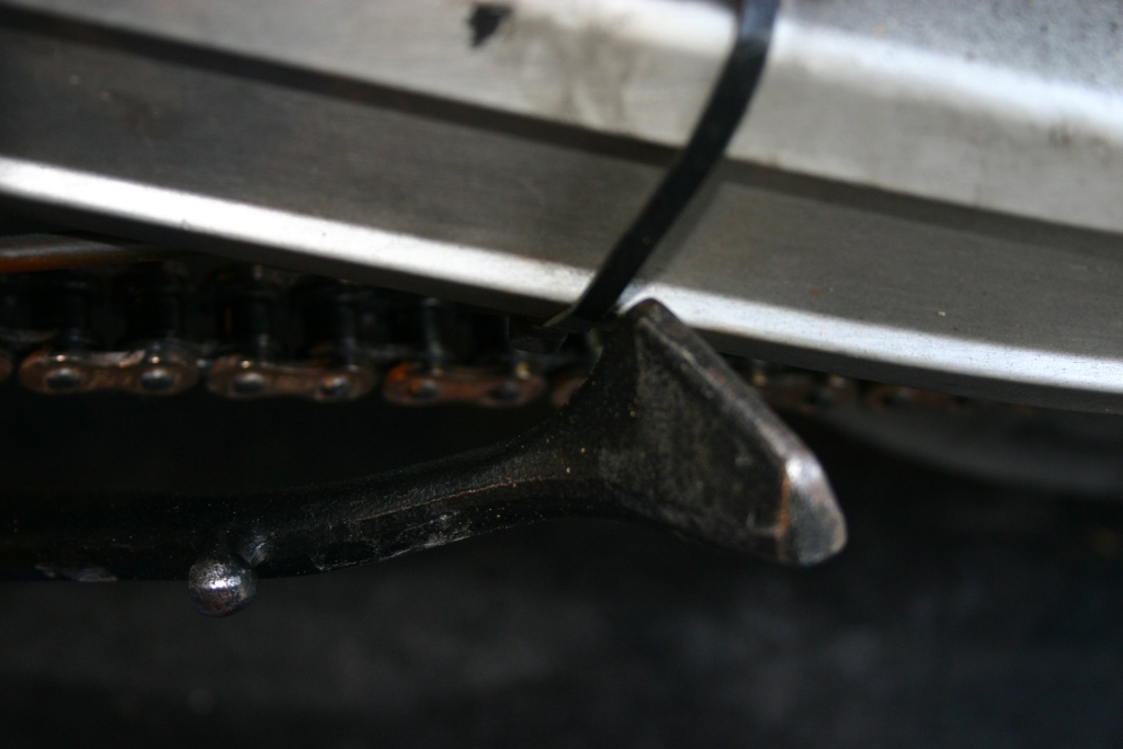

so hier die enttäuschenden Bilder. Durch den GSX-R Ständer steht die SV sogar noch 2° schräger und hoch geklappt scheuert er an der Schwinge

Vielen Dank für den Aufwand und die aussagekräftigen Bilder! Schade dass der Ständer nicht das bringt wie erhofft :?

danke für den Aufwand. Die 2°mehr hätte ich jetzt nicht gedacht.
Aber den Messaufwand habe ich mir ja nie gemacht, da es ja primär um die Optik ging.
Mit meinem "Holz-Augen-Maß" sind 2°Unterschied nicht erkennbar gewesen. :?

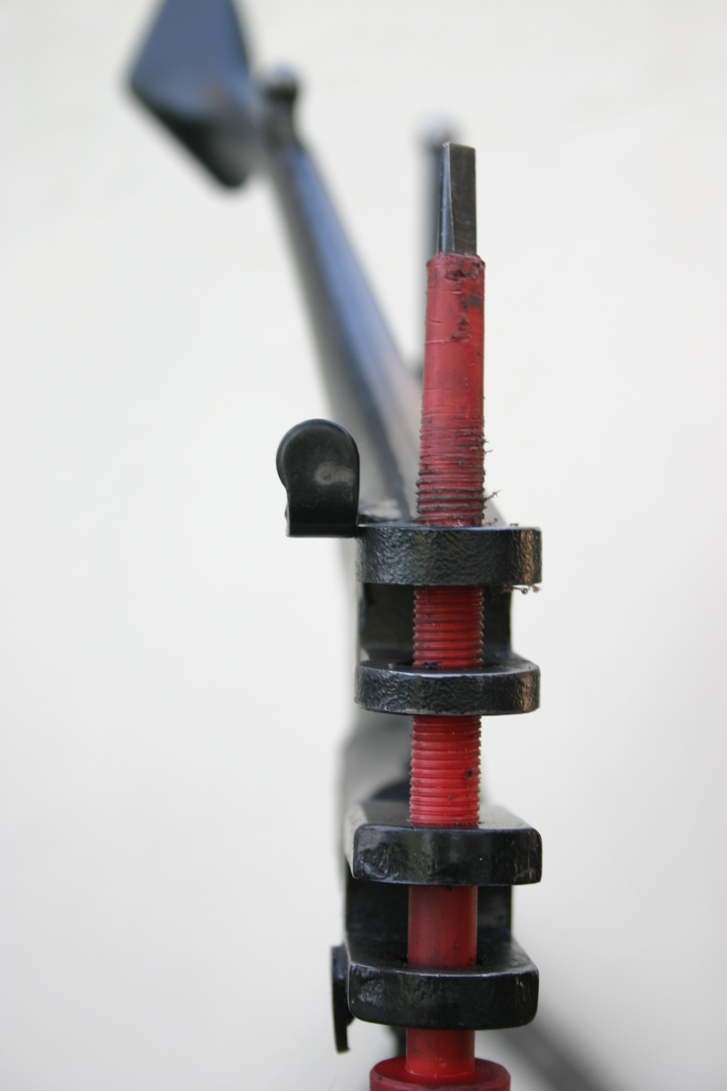

Das Schleifen an der Schwinge war bei mir auch. Habe ich aber durch den erwähnten Teil eines 6er Inbus, welchen ich auf den Ständer gemacht habe, gelöst bekommen.

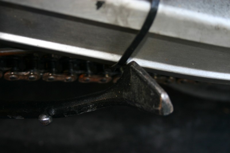

noch ein kleiner Nachtrag, da man das auf den Bild 4 nicht so gut erkennen kann. Ohne Nachbearbeitung wäre der sichere Stand des Motorrades auch nicht gegeben gewesen, da der GSX-R Ständer einen leichten Knick hat. Im Bild 4 kann man hinter der Schraubendreherklinge die Kugel des Knubbelständers erahnen und der GSX-R steht links davon. Das hat zur Folge, dass der Ständer im 90° Winkel zum Motorrad steht und bei der kleinsten Bewegung vom Ständer rollen würde.
kl.Monster hat geschrieben:Mit meinem "Holz-Augen-Maß" sind 2°Unterschied nicht erkennbar gewesen.
Die hätte ich ohne den Behelfswinkel auch nicht gesehen. ;) bier
kl.Monster hat geschrieben:So sind wir alle nun wieder ein Stück schlauer :-D
Schlauer schon, aber leider wieder am Anfang des Problems. :cry:
@all
Hätte ich den unebenen Boden der Garage wie vor Jahren schon geplant begradigt, hätte ich den Aufwand mit Baudiele und Wasserwaage garnicht machen brauchen :oops: und deshalb nicht der Rede wert.

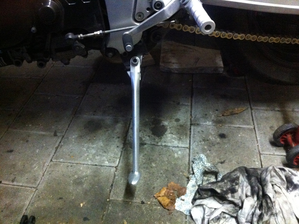

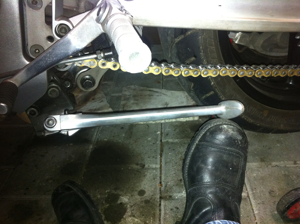

Meine SV ist hinten höher gelegt und steht daher auch ziemlich schepps. Ich hab schon ne Zeit lang den Ständer der Daytona 675 ab '13 daheim liegen. Mit dem Daytonaständer steht sie allerdings zu aufrecht und damit auch wieder etwas unsicher. Werde ihn also kürzen müssen. Dann noch etwas unterlegen, damit die Unterschiede in der Aufnahme ausgeglichen werden. Eingeklappt stößt er an die Kette, aber da werde ich einen Anschlag machen, das ist kein Problem. Die Federspannung passt perfekt.
Leider dauert das nach wie vor etwas, weil es immer die Sache mit der geringsten Prio auf meiner Liste ist. :roll: Wenn's soweit ist, post ich es aber gern hier.

Hey, das sieht aber gut aus.
(Wenn die Länge denn passen würde)
