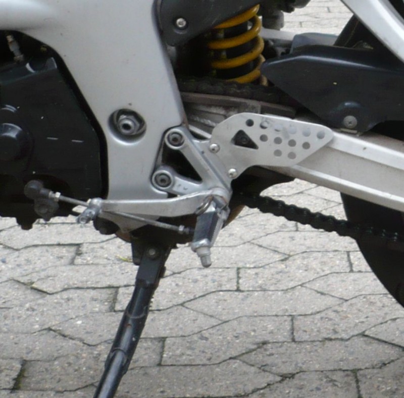

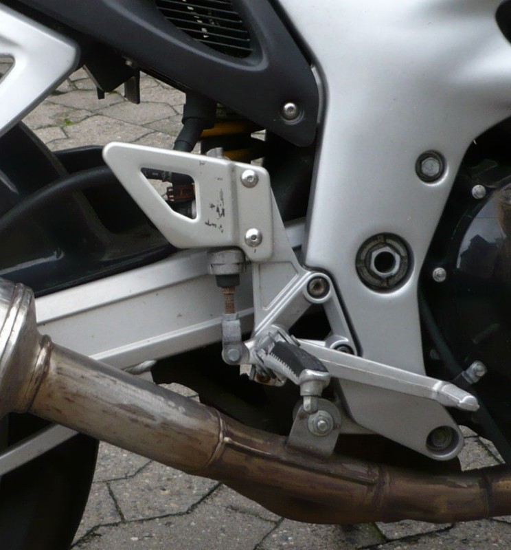

Hatte mal nach einem Sturz einen Fußrastenträger einer GSX-R dran (an der Knubbel S), weil das das einzige passende war, was der Renndienst hatte. Der Lochabstand passte und für nach Hause zu fahren ging es, es hat aber mit der Schaltung nicht gut gepasst. Habe gerade mal auf die Fotos von damals geschaut, der Schalthebel stand viel zu hoch (Schaltstange zu kurz). Nach den Bildern war die Raste mit der Trägerplatter der Gixxe auch nicht höher (oder wenn dann nur minmal, auf dem Foto sieht es eher nach gleicher Höhe oder sogar etwas tiefer aus) aber deutlich weiter hinten. Aber ich weis leider nicht, von welcher GSX-R der Rastenträger war.

Re: GSX-R 600 Fußrasten an SV 650 s
Beitrag von hannes-neo » 12.06.2017 16:38
Bei der Knubbel macht das offensichtlich keinen Sinn.

Mit passender Verlängerung für die Schaltstange könnte es quasi die Komfort-Version sein. Fußraste nach hinten für einen angenehmeren Winkel des Oberschenkels ohne den Kniewinkel durchs Höherlegen der Rasten unbequemer zu machen. :wink:
Aber da müsste man sich auf jeden Fall mal die verschiedenen Gixxer-Halter ansehen, ob es da Unterschiede gibt.
