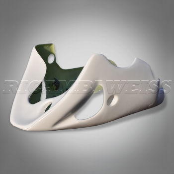

Hallo Allerseits!
Ich habe auf meiner SV den Bugspoiler montiert und wollte ihn vorrige Woche eintragen lassen vom TÜV in Österreich.
Habe ihn beim Ricambi-Weiss gekauft mit Materialgutachten.
Mein Problem: Ich bekomme ihn nicht eingetragen.
Ich brauche ein Fahrzeugspezifives Gutachten. (Sagten sie)
Hat jemand von euch schon mal den oder einen Bugspoiler in Österreich eintragen lassen, nur mit ein Material Gutachten??
Kann mir jemand weiter helfen wie ich den eintragen bekomme???
Lg Mike

Sv_Mike hat geschrieben:Ich brauche ein Fahrzeugspezifives Gutachten. (Sagten sie)
Korrekt, in Deutschland besteht aber noch die Möglichkeit einer Einzelabnahme nach Para. 21. StVZO. Dies setzt aber einen Sachverständigen voraus, der 1. dies machen darf und 2. Ahnung davon hat. Bei Teilegutachten (Fahrzeugspezifisch) wird als Prüfgrundlage das VdTÜV-Merkblatt 736 für die Prüfung zu Grunde gelegt. Hier kann man sehr gut erkennen, was geprüft werden muss. Letztlich bleibt dir nichts anderes übrig als einen Sachverständigen zu suchen, der es dir einträgt bzw. prüft. :wink: Oder kauf einen Bugi mit Teilegutachten oder ABE. :D
